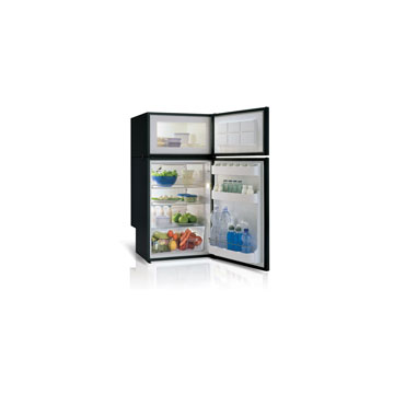

Ma perchè un assorbimento sosì elevato
quando un Vitrifrigo a compressore  da 160 lt
consuma solamente (con gli ultimi Danfoss)
solo  65 Wh e in una ora lavora al 30% del tempo 20/25Wh
https://www.vitrifrigo.com/it/i...
immagine(4067).png+e quelli più piccoli ancora molto meno
