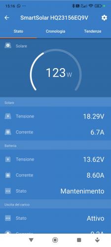

questi dati possono essere giusti con 2 pannelli in parallelo da 140w con sole velato e nessuno carico? dici che sarebbe meglio mettere in serie i pannelli? per metterli in serie basta staccare il + pannello 1 e- pannello 2 e connetterti giusto? in modo che - pannello 1 e + pannello 2 siano collegati al regolatore o bisogna mettere diodi in più oltre a quelli che ci sono nel pannello?Screenshot_2024-08-27-15-16-40-851_com_victronenergy_victronconnect(1).jpg
AVEVO APERTO QUESTA DISCUSSIONE PER DOMANDA NUOVA. MA COMUNQUE IL DISCORSO SI È EVOLUTO NELLA DISCUSSIONE "Pannelli e regolatore 100/20 Victron: dati giusti?" per non far si che si pensi che noni fido delle risposte vi chiedo cortesemente di rispondere in quella discussione, GRAZIE ancora tutte le nozioni sono importanti!!
