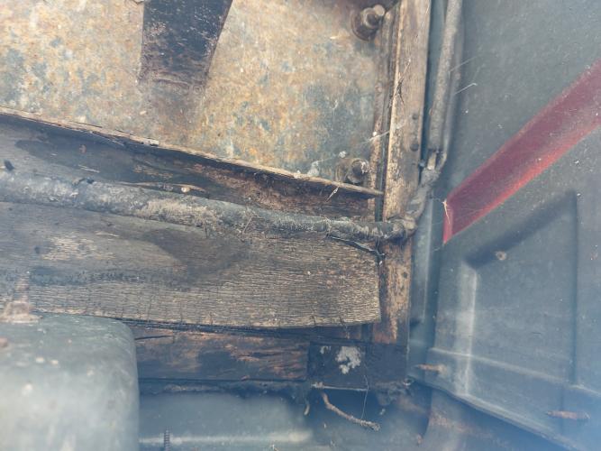

Segni di marcio sul pavimento

Io avevo un CI elliot5 del 2007 e l'ho venduto, dandolo indietro al concessionario, e aveva lo stesso problema (magari poi è il mio .. :-) ) L'acqua che scendeva dalla parete posteriore di infilava nel paraurti e faceva
marcire il legno sotto. Tutto si aggiusta, dipende quindi dal prezzo che ti fanno. Per darti un'idea il concessionario mi aveva dato 4 anni fa 15K e lo rivendeva a 23, mi auguro che prima di venderlo abbia risolto il problema.
Ciao Marco, l'ho visto da privato, ma a quanto mi ha detto il proprietario lui l'ha preso da un concessionario di Roma, uno dei tre famosi sulla pontina. Comunque l'attuale proprietario mi sembrava in buona fede, secondo me non aveva la minima idea del danno

Invece un fondo con queste condizioni é da preoccuparsi? Nel caso si può sistemare con fai da te? Capisco che una valutazione dalle foto é sempre approssimativa, é per farmi un'idea
Il mio era un concessionario vicino a Milano.
Tutto si può aggiustare, ma se non hai manualità, posto e tempo forse è meglio lasciar perdere e cercare  altro...

Il mio era un concessionario vicino a Milano. Tutto si può aggiustare, ma se non hai manualità, posto e tempo forse è meglio lasciar perdere e cercare  altro...
Ho un bimbo di 6 mesi e non ho un garage per ospitare il camper durante i lavori, quindi sistemare qualche danno importante mi verrebbe veramente difficile. Preferisco comprare una cosa "sistemata" pur spendendo qualcosina in più

se non hai un posto al coperto per rimessarlo, indirizzati su un’altra tipologia, cerca un monoscocca, almeno non avrai problemi di infiltrazioni
Non è che un camper sia valutabile solo dal fondo, andrebbe visto tutto l' insieme, andrebbe anche fatta una valutazione in base a età, km, prezzo, tipologia, marchio, ecc.
Prendere un usato che ha superato i 4-5 anni di età comporta sempre rischi di infiltrazioni, difficilmente è in perfette condizioni, e se è da privato i rischi aumentano, altrimenti magari non lo venderebbe.
Comunque io mi preoccuperei un po meno del fondo, per come sono fatti certi camper è normale che abbiano problemi nella parte posteriore,  qualche cosa la si vedere anche nel angolo bagno del mio, sui fondi ci si può lavorare anche all' aperto.
I danni da sopra diventano più complessi e costosi.
se fosse solo il fondo, ancora ancora potresti provare a pensarci ma, come già detto, secondo me sono marce le pareti in basso, lascia perdere (poi, giuro, non te lo dirò più)
No ma questo é un altro camper (Granduca 66). Il fondo é messo molto meglio, ha solo questa "esfoliazione" che purtroppo non so valutare
Effettivamente per le pareti, nei casi gravi di infiltrazione da sotto, ci sono danni per risalita, si notano solo premendo con le dita, o per il cedimento avvitamento dei fascioni, basta svitare qualche vite, sono comunque cose che se limitate, risolvibili facilmente da sotto.

No ma questo é un altro camper (Granduca 66). Il fondo é messo molto meglio, ha solo questa esfoliazione che purtroppo non so valutare
Chiamala esfoliazione...è marcio. Già te l'ho detto io ho avuto un Granduca del 2006 e confermato da altri che i Roller CI etc.di quel periodo hanno grossi problemi di infiltrazioni soprattutto la parete posteriore si infiltra e marcisce il pavimento sembra e ridico sembra che venga dal basso o dal paraurti posteriore infatti molti mettono il sigillante inutilmente ma non è così. Cerca altre marche e anche se lo trovi integro è solo questione di tempo e avrà gli stessi danni.
Come ti ho già detto, le foto dicono poco...serve verificare la consistenza del legno e lo stato delle pareti in zona...moltissimi mezzi hanno delle piccole infiltrazioni da sotto, ma di solito non sono un gran problema.
A volte basta fare asciugare, togliere ciò che si stacca e mettere della catramina.
Le infiltrazioni veramente dannose sono quelle che parto dall'alto.
Devi verificare la vera estensione e qual è l'origine del danno, senza di questo non hai modo di quantificare il problema.
A volte basta fare asciugare, togliere ciò che si stacca e mettere della catramina. Le infiltrazioni veramente dannose sono quelle che parto dall'alto. Devi verificare la vera estensione e qual è l'origine del danno, senza di questo non hai modo di quantificare il problema.

I danni che mostri potrebbero essere facilmente risolvibili, ma anche un guaio.
A parte tutto quanto è già stato detto di giusto, fai finta che il danno arriva da sotto ed è marcio il solo travetto orizzontale posto al fondo della parete posteriore ma la parete e le parti verticali sono tutte buone, danno che viene da sotto per trascuratezza e mancato trattamento del legno che si è bagnato con l'acqua in movimento.
Sostituire quel travetto con uno nuovo può avere impegno e prezzi completamente differenti da un mezzo all'altro, in funzione di cosa bisogna togliere per poterlo sostituire.
Nel mio caso ad esempio da sotto non riesco quasi ad ispezionare quel tratto posteriore per presenza di varie cose e per rimuovere tale travetto ci sarebbe da togliere tutto il paraurti posteriore. Il paraurti posteriore del mio mezzo è noto per creparsi nel tempo e il precedente proprietario ha fatto un ottimo lavoro di carrozzeria per ripararlo e riverniciarlo che pare nuovo...peccato che per toglierlo ora non è più divisibile in tre pezzi ma è diventato un pezzo unico che prende dentro anche spigoli e parte dei due laterali e quindi toglierlo e rimetterlo comporta un grande lavoro di carrozzeria, che costa il triplo del lavoro di sostituzione del travetto.

I danni che mostri potrebbero essere facilmente risolvibili, ma anche un guaio. A parte tutto quanto è già stato detto di giusto, fai finta che il danno arriva da sotto ed è marcio il solo travetto orizzontale posto al
fondo della parete posteriore ma la parete e le parti verticali sono tutte buone, danno che viene da sotto per trascuratezza e mancato trattamento del legno che si è bagnato con l'acqua in movimento. Sostituire quel travetto con uno nuovo può avere impegno e prezzi completamente differenti da un mezzo all'altro, in funzione di cosa bisogna togliere per poterlo sostituire. Nel mio caso ad esempio da sotto non riesco quasi ad ispezionare quel tratto posteriore per presenza di varie cose e per rimuovere tale travetto ci sarebbe da togliere tutto il paraurti posteriore. Il paraurti posteriore del mio mezzo è noto per creparsi nel tempo e il precedente proprietario ha fatto un ottimo lavoro di carrozzeria per ripararlo e riverniciarlo che pare nuovo...peccato che per toglierlo ora non è più divisibile in tre pezzi ma è diventato un pezzo unico che prende dentro anche spigoli e parte dei due laterali e quindi toglierlo e rimetterlo comporta un grande lavoro di carrozzeria, che costa il triplo del lavoro di sostituzione del travetto.
Proprio per queste complicazioni vorrei partire da un mezzo che sia quanto più in ordine possibile
