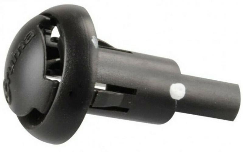

Ciao a tutti un informazione il sensore temperatura sulla truma è montato di serie o optional ?
Io attualmente ho il termostato classico della truma 6002 con rotellina 1\9
Perchè ho cercato da tutte le parti ma non lo trovo.
Eventualmente qualcuno sa dirmi dove posso collegarlo sulla truma  ?
Grazie Mille Marco

È un bottone nero delle dimensioni di una monetina da 20 centesimi.
C'è per forza.
Marco.

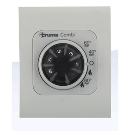

Giochigio  , potresti anche non sbagliarti ma visto che è stato specificato un comando con rotella numerata da 1 a 9 lo stesso  comando è quello sotto raffigurato quindi con sonda ambiente esterna dal comando
se invece fosse quest'altro con rotella graduata da 5 a 30 gradi allora la sonda ambiente è saldata sulla schedina interna del comando

Un sensore di temperatura ambiene è un componente che deve percepire la temperatura dell'aria.
Ci sono sempre dei fori di areazione ben visibili che gli consentono un perfetto contatto con l'aria, sul comando del mio Eberspacher si vedono chiaramente.
Nella Truma 6002 il sensore è un NTC da 5 KOhm a 25 gradi ed è collegato alla Truma con 2 fili, spero che l'allestitore non lo abbia messo vicino all'aspirazione dell'aria sulla stufa stessa.

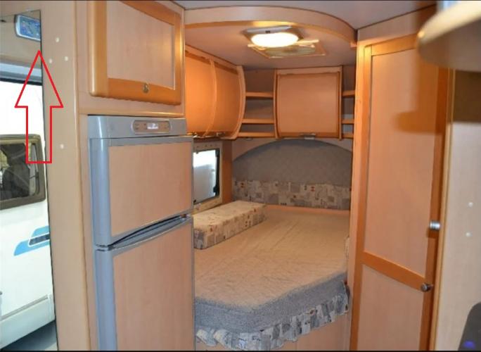

Come ti hanno già detto il sensore deve esservi altrimenti la stufa non andrebbe correttamente.
Nel 99% dei camper è collocato in prossimità della porta di ingresso, solitamente vicino al quadro comandi elettrico generale.

Ti dico perchè il sensore c'è per forza.
Quella stufa si predispone automaticamente a 2000, 4000 oppure 6000 Watt di potenza termica, lo fa da sola in base alla differenza di temperatura tra quella impostata da 1 a 9 e quella ambiente rilevata dal sensore.
Quanti e quali cablaggi sono connessi alla scheda elettronica della stufa?
Il sensore è connesso a due faston della scheda, magari fai una foto.

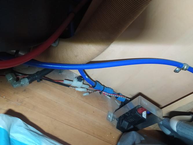

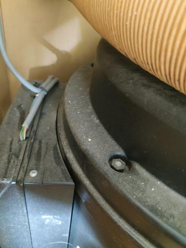

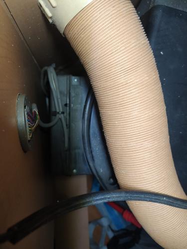

Inserito il 24/11/2022 alle: 08:42:39
Ecco qui le foto , ditemi se riuscite a capire qualcosa.  Io ho seguito i fili ma non ho trovato nessun sensore .

Ti risponderanno MArio ed Emme 48 più esperti di me, ma ti posso dire, che il collegamento del sensore alla truma avviene dentro lo "scatolotto" nero che hai fotografato dove entra quel cavo grigio e quindi se non apri quello non si vede niente.
Inoltre vedo un "accrocchio" certamente eseguito dal vecchio proprietario per bloccare la valvola di sicurezza per il gelo che salva la combi in caso di ghiaccio che io toglierei immediatamente ..

Ti risponderanno MArio ed Emme 48 più esperti di me, ma ti posso dire, che il collegamento del sensore alla truma avviene dentro lo scatolotto nero che hai fotografato dove entra quel cavo grigio e quindi se non apri quello
non si vede niente. Inoltre vedo un accrocchio certamente eseguito dal vecchio proprietario per bloccare la valvola di sicurezza per il gelo che salva la combi in caso di ghiaccio che io toglierei immediatamente .. Massimo
Grazie Mille dell' info cosa intendi per accrochio ? La valvola ho notato che scatta perchè se vado a togliere corrette alla batteria servizi si apre immediatamente .
Però se mi date indicazioni cerco di risolverlo subito prima di avere problemi . O nel caso vado in un centro truma.

Ho avuto anche io un Granduca.
Il sensore è al 99% sopra la porta d'ingresso posizionato sul lato della centralina di controllo utenze elettriche.

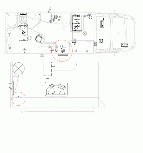

Scusami ma o l'impressione che non sai cosa stai cercando , quel che devi cercare è quello sotto raffigurato che sarebbe il porta sonda e protezione della stessa sonda temperature 10K
potrebbe essere che si sia persa la protezione e la piccola sonda sia finita di suo in qualche posto non visibile però il foro dalla protezione sarebbe comunque visibile e probabilmente la sonda è finita all'interno dietro quel foro

Inserito il 24/11/2022 alle: 14:10:16
Nello schema che ho (Granduca 255P) il sensore è posizionato come detto da Sax
Sopra la porta cellula in fianco al pannello di controllo come nel mio rollerteam Sirio
