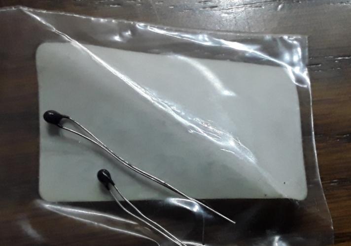

Io ne ho un paio di scorta e non avrei problemii a dartene uno, io sono in provincia di milano, ma più vicino a novara.

Cofermo li ho trovati, ne ho 2 quindi uno posso dartelo senza problemi.

Se prendi il sensore originale lo danno completo, e lo devi solo collegare, costa intorno a 40 euro, quelii che ti ho messo in foto li devi saldare al posto di quello guasto, costo pochi centesimi.
