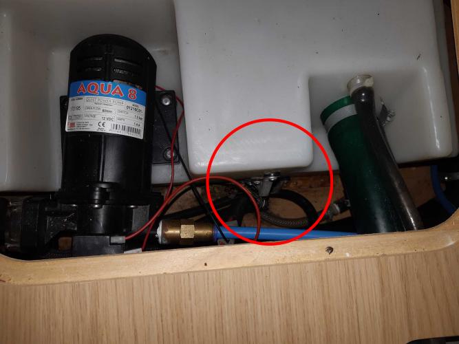

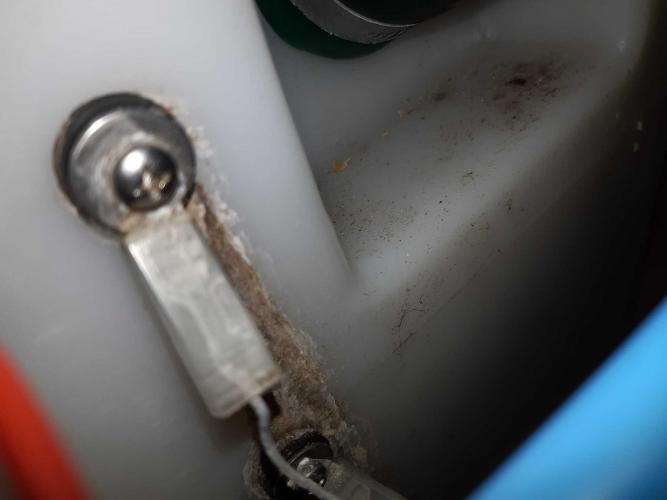

Salve, non funzionano più i sensori di livello dell'acqua. Se ho capito bene si tratta di 3 viti inserite a lato del serbatoio. (Spero che le immagini chiariscano bene). cosa mi consigliate di fare? Grazie

Salve, non funzionano più i sensori di livello dell'acqua. Se ho capito bene si tratta di 3 viti inserite a lato del serbatoio. (Spero che le immagini chiariscano bene). cosa mi consigliate di fare? Grazie ...peace and love...my friends. Nicola
Pulire bene i contatti esterni questo senz'altro però il problema potrebbe dipendere dalle aste interne al serbatoio che leggono il livello... va fatto un lavaggio del serbatoio con acido citrico oppure aceto, ci sono parecchi post che trattano l'argomento ...

se ha le viti sul fianco, non ha le aste.
oltre al non funzionare, dalle foto si vede anche che non sono sigillate bene.
o le smonti e cambi/metti una guarnizione sostituendo le viti con delle nuove, o pulisci con acido citrico

se ha le viti sul fianco, non ha le aste. oltre al non funzionare, dalle foto si vede anche che non sono sigillate bene. o le smonti e cambi/metti una guarnizione sostituendo le viti con delle nuove, o pulisci con acido citrico
In effetti confermo di non avere delle aste. Sabato provo a smontarle...e pulisco con acido citrico. Grazie mille

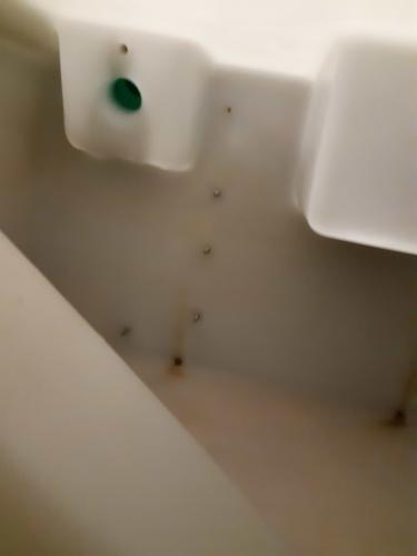

Ho tolto una vite, e mi sembra in perfetto stato. Ho fatto una foto infilando il cellulare dentro al serbatoio.
Potreste darmi qualche consiglio su come dovrei lavare il serbatoio con acido citrico. Grazie
