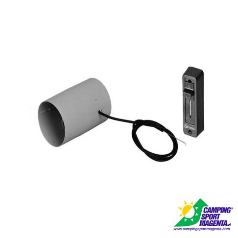

Piuttosto leggendo sui forum ho capito che i vecchi Ecovip avevano una valvola per sezionare questa parte dell'impianto aria calda, mentre la mia serie non ce l'ha. Adesso faccio qualche prova, poi valuto se installarne una tipo questa:
 Vavlovola Truma
Visto infatti che la funzione antigelo la uso solo in montagna a sciare mi pare uno spreco buttare tutta quell'aria calda per scaldare i serbatoi quando è freddo ma non c'è pericolo di gelo.
