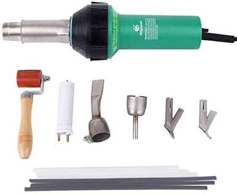

Altra opzione potrebbe essere quella di
Smontare il serbatoio
Ripararlo con soffiatore Leister -ugello piccolo e materiale adatto
e per sicurezza rivestirlo tutto di
Fibra di Vetro a più strati , che incollandosi
esattamente alle pareti ,lo irrobustiscono
e bloccano qualsiasi altra rottura/perdita .

Probabilmente non riuscite a capire che sul PE, nulla si attacca, ne colla a caldo ne vetroresina
Incamiciarlo con la vetroresina, si riempirebbe di acqua tra serbatoio e vetroresina, avendo due tipi di dilatazione diversa, e prima o poi quell'acqua riesce a rompere la vetroresina e ad uscire
Per riparare quei serbatoi, bisogna salarli e basta, non c'è altra soluzione

e ha scelto appunto un serbatoio fatto a misura. non mi pronuncio sul costo di farsi fare un serbatoio in lastra su misura, ma se è l unica soluzione il denaro passa in secondo piano. Però, prima di pensare a farne fare uno, in ogni caso smonterei quello che perde e cercare di capire il tipo di crepa, il materiale e se si puo saldare, sempre che ne valga la pena e non sia un colabrodo. In ogni caso anche pensando di farne uno nuovo, va comunque smontato per le misure.
Condivido, prima si smonta, si vede il danno, (che solitamente è riparabile), casomai non fosse....dopo si discute di come trovarne un altro laugh.
Temo anche io che come afferma Silvio (impiegatodelvolante) che si aggiustino con termosaldatura a fusione, eviterei vetroresine o placcature esterne.
Io ho aggiustato una crepa in un serbatoio, semplicemente con un saldatore da stagno di buona potenza, 100w.

Esattamente, lo strumento più pratico è la pistola ad aria calda quella che si Usa per sverniciare con un beccuccio dal foro piccolo (non la pistola dell colla a caldo)

Silvio alcuni credono in collanti e ciano miracolosi che incollano PE e PP definitivamente come se fosse una saldatura ma direi di lasciarli con le loro illusioni e se li contraddici si offendono pure
franco49tn   non è rivolta a tè , tu sai benissimo come e con cosa e riparare un serbatoio in PP o PE fessurato e potresti anche insegnarlo
