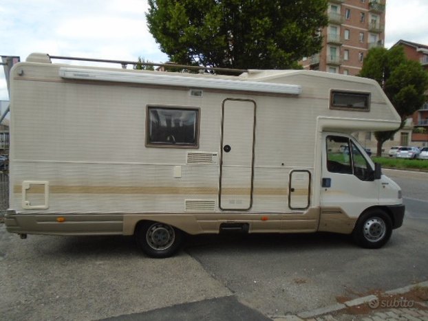

il vano bombole soul tuo mizar 170 è sulla parete dx subito dietro alla gabina guida lato passeggero

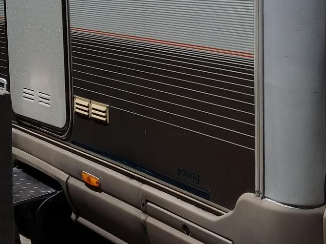

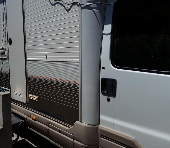

Ciao il mio camper  dal lato passeggero non ha sportelli gavone vano bomnola e dal lato autista ha il gavone sotto il letto a castello, allego foto, siccome c è  una griglietta esterna subito di fianco alla porta pensavo che andasse li,  il tecnico che viene é  un installatore, questo è  il primo camper della mia vita e mi faccio delle domande per non incorrere in sanzioni, problemi, guai seri derivanti da componenti non idonei, ma ho recepito tutti i consigli. Grazie ancora per  l interessamento .
ti sei dimenticato di postare la foto del tuo mizar , se non ha il vano bombole probabilmente si tratta di una versione senza quel vano e da origine era con bombolone però qualche nota mi suona stonata , comunque se così fosse sei abbastanza inguaiato e giocoforza bisognerà sostituire il bombolone con tutti i suo costi e sua burocrazia in gioco , in questo caso bisogna certificare tutto l'operato poi trascrivere a libretto

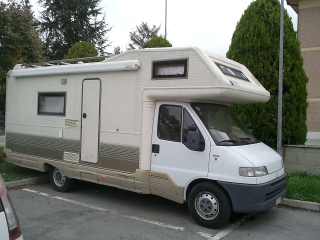

ora le foto sono visibili , non sapevo che esisteva anche una versione del mizar 170 senza vano bombole , purtroppo dovrai rimanere con il serbatoio gpl fisso sotto pianale sostituendolo con un serbatoio nuovo doppia camera poi trascriverlo a libretto , preparati alla mazzata che sarà pesante , tu ingenuamente hai preso quel camper ma il conce che te lo ha venduto sapeva benissimo la situazione serbatoio gpl e quel camper con quel serbatoio gpl senza una tua firma di consenso non poteva uscire dalla proprietà del concessionario
ora per la sostituzione devi appoggiarti a un installatore qualificato e abilitato , a opera ultimata lo stesso installatore rilascierà regolare dichiarazione di posa con allegate certificazioni e omologazioni del serbatoio poi dovrai iniziare la procedura di trascrizione a libretto che è la parte più rognosa , potrebbe fare tutto l'installatore , anche se ne dubito controlla bene sul libretto di circolazione perchè il serbatoio da origine potrebbe essere già trascritto
praticamente il tuo mizar 170 è identico a quello della foto sottostante
