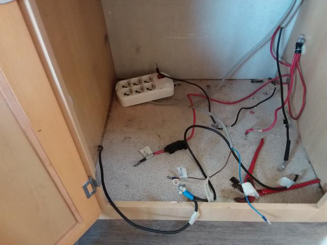

Si come ho scritto molte volte il serbatoio sotto non lo voglio più, iniziano i lavori eliminero serbatoio, sposatamento cavi e batteria, adesso mi serve un parere, tra il vano bombole nuovo e la cellula andrà in pannello ( Adesso vedo se multistrato marino nudo o se lo rivelato, sarà incollato alle pareti e siliconato tutto a giro pe renderlo stagno, secondo voi vello spazio retrostante alle bombole posso rimontare la batteria servizi? O cambio proprio zona?20200608_103829.jpg20200608_103106.jpg20200608_120224.jpg20200608_115259.jpg20200608_113121.jpg20200608_103346.jpg20200608_120221.jpg20200608_120152.jpg20200608_101611.jpg

 la batteria servizi e quant'altro di elettrico nel vano bombole che creerai cerca di evitarli come la peste , per contenere una o due bombole deve essere un adeguato vano sigillato non comunicante con la parte abitativa della cellula , essere correttamente arieggiato e con apposite feritoie o fori di scarico sicurezza sul pavimento , come ben sai nelle bombole non c'è acqua ne barbera ma un prodotto altamente infiammabile

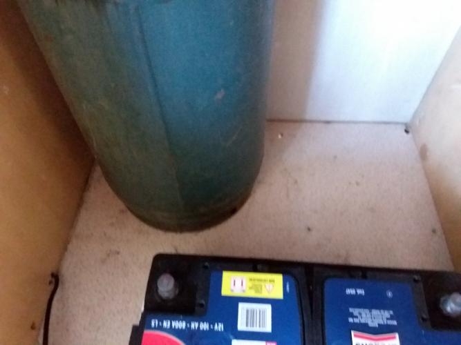

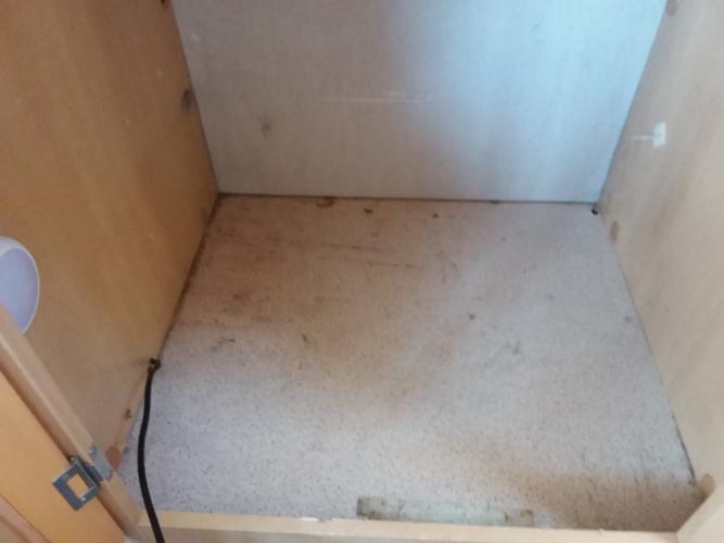

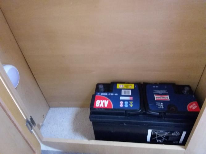

20200608_185938(1).jpgCiao Mario grazie, forse non ho formulato bene la domanda.  Se nel vano come da foto metto un pannello(già comprato multistrato 20mm) e lo sigillo tutto intorno sia da un lato che dall' altro  nello spazio che resta dentro la cellula isolata da tale pannello quindi non comunicante potrei montarci la batteria servizi? Se si ritiene che tale pannello di separazione siliconato non garantisce un isolamento adeguato dal vano bombole le dovrei mettere in altro luogo ma non adiacente come il vano ad angolo subito affianco perché anche quello andrebbe sigillato ma essendo adiacente non garantisce sicurezza?

La foto ad esempio esclusa sigillatore di com e vorrei posizionare la batteria servizi e i tuoi accessori, in caso contrario non potendolo montare affianco perché il problema di potrebbe uguale dovrei allungare tutti i cavi, annessi e connessi e montarla sotto la seduta della dinette.

Inserito il 08/06/2020 alle: 19:41:32
stiamo cercando di spiegarti cosa e come dovresti agire , tutto il resto e contorno sono affari e responsabilità tue che non sto a sindacare ma credo tu sia una persona matura e responsabile , comunque se la batteria e varie componentistiche elettriche anche se nello stesso vano ma ben diviso e sigillato dal vano bombole è fattibile , chiaramente batteria e componentistica elettrica accessibili dall'interno cellula e la parte che contiene le bombole accessibile solo ed esclusivamente dell'esterno con vano correttamente sigillato , areato e adeguato scarico di sicurezza
ora essendo io pignolo volendo dirla tutta fino in fondo a opera ultimata ti mancherebbe l'omologazione di quel vano bombole fai da tè , è una pignoleria ma da non trascurare perchè ha la sua importanza , in tutti i casi è decisamente meglio che circolare con bombolone scaduto da svariati anni , vedi tu

varie componentistiche elettriche anche se nello stesso vano ma ben diviso e sigillato dal vano bombole è fattibile , chiaramente batteria e componentistica elettrica accessibili dall'interno cellula e la parte che contiene le bombole accessibile solo ed esclusivamente dell'esterno con vano correttamente sigillato , areato e adeguato scarico di sicurezza  ora essendo io pignolo volendo dirla tutta fino in fondo a opera ultimata ti mancherebbe l'omologazione di quel vano bombole fai da tè , è una pignoleria ma da non trascurare perchè ha la sua importanza , in tutti i casi è decisamente meglio che circolare con bombolone scaduto da svariati anni , vedi tu  mario
Grazie ok ora e tutto chiaro, volevo solo una conferma.
