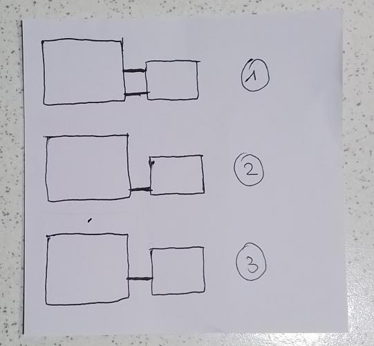

Buonasera a tutti.
Domanda di fisica.
vorrei affiancare una vasca supplementare a quella originale in modo aumentarne la capacita'.
come dovrei fare i collegamenti per fare in modo che la principale si alimenti dalla supplementare quando la prima sara' vuota o quasi? (Principio dei vasi comunicanti?)
Due manicotti  disposti uno sopra e uno sotto (1)
uno solo sotto a filo del fondo dela vasca (2)
uno solo ma più in alto rispetto al fondo (3)
Dimenticavo. Le due vasche devono essere alla stessa altezza ?

Buonasera a tutti. Domanda di fisica. vorrei affiancare una vasca supplementare a quella originale in modo aumentarne la capacita'. come dovrei fare i collegamenti per fare in modo che la principale si alimenti dalla
supplementare quando la prima sara' vuota o quasi? (Principio dei vasi comunicanti?) Due manicotti  disposti uno sopra e uno sotto (1) uno solo sotto a filo del fondo dela vasca (2) uno solo ma più in alto rispetto al fondo (3) Dimenticavo. Le due vasche devono essere alla stessa altezza ? Grazie     fjordland
se parli di vasi comunicanti, dovresti sapere a che altezza mettere il serbatoio aggiuntivo, se metti un tubo per collegarli, non saprai mai quando finisce uno o l'altro... è come everne uno solo.
Ma perchè complicarsi la vita, io un serbatorio aggiuntivo, collegato al principale tramite una valvola a leva prima della pompa, finito un serbatioio, giro la leva e pesca dall'altro, io ti suggerisco questo sistema, senza alcuna formula di fisica :)
Se questo è quello che vuoi fare senz'altro la  soluzione 1, altrimenti nel secondo SERBATOIO, vasca non si può sentire, rimarrebbe dell'aria in pressione quando carichi acqua.
Presumo che il serbatoio originale sia quello grande, e il fondo di entrambi dovrà essere alla stessa altezza.
Quando il livello dell'acqua nel principale avrà raggiunto il livello del secondario si svuoteranno insieme.
Solitamente due serbatoi non vanno messi in comunicazione ma si monta un deviatore manuale all'ingresso della pompa e una bocchetta di carico separata per il secondo.

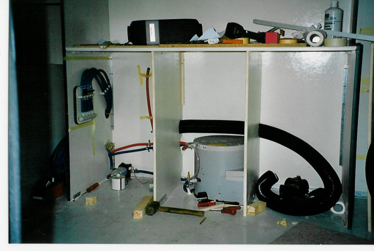

 Deviatore , io adiritura aveve 4 serbatoi da 100 litri e in 12 anni mai un problema ,image(7344).png  vedi i 4 tubi ma neri a sinistra dalla foto ,  manca quello che và alla pompa deve ancora essere montato .
Se i serbatoi sono alla stessa altezza, collegali con un tubo alla parte più bassa facendo attenzione che lo sfiato del secondo sia libero e più in alto del primo; l'ideale sarebbe congiungere questo sfiato, con un T, allo sfiato del primo serbatoio. Poi lasci tutto com'è ora, sapendo che la percentuale indicata dalla centralina comprende i due serbatoi. Se prevedi di escluderlo, inserisci un rubinetto a sfera sul tubo di giunzione.
Non ho compreso bene perché vorresti che il serbatoio primario si riempia, addirittura, quando il secondario è vuoto!

Se questo è quello che vuoi fare senz'altro la  soluzione 1, altrimenti nel secondo SERBATOIO, vasca non si può sentire, rimarrebbe dell'aria in pressione quando carichi acqua. Presumo che il serbatoio originale sia quello
grande, e il fondo di entrambi dovrà essere alla stessa altezza. Quando il livello dell'acqua nel principale avrà raggiunto il livello del secondario si svuoteranno insieme. Solitamente due serbatoi non vanno messi in comunicazione ma si monta un deviatore manuale all'ingresso della pompa e una bocchetta di carico separata per il secondo.  Ciao Giò
SERBATOIO, vasca non si può sentire, (hai ragione, sarà perchè ero stanco ma non mi veniva il termine esatto smiley)
Grazie.
Quello che pensavo è che una volta vuoti entrambi con il carico dell'acqua andrei a riempirli entrambi.
Però leggo di sfiati, se cosi fosse il secondo lo dovrei tenere alla stessa altezza del principale, altrimenti avrei delle fuori uscite.
Farò una prova con delle bottiglie di plastica.

se parli di vasi comunicanti, dovresti sapere a che altezza mettere il serbatoio aggiuntivo, se metti un tubo per collegarli, non saprai mai quando finisce uno o l'altro... è come everne uno solo. Ma perchè complicarsi
Grazie.
Si lo scopo sarebbe quello di averne due ma come se fossero uno solo.
Se collegati correttamente avrei il sensore della centralina che mi segnala quando è  vuoto il principale, ed ovviamente sarà vuoto anche il secondo. La stessa cosa delle grigie quando sarà pieno.
Il secondo mi servirebbe più che altro per dare da bere ai due cani ed eventualmente sciacquargli le zampe.
allo sfiato del primo serbatoio. Poi lasci tutto com'è ora, sapendo che la percentuale indicata dalla centralina comprende i due serbatoi. Se prevedi di escluderlo, inserisci un rubinetto a sfera sul tubo di giunzione.  Non ho compreso bene perché vorresti che il serbatoio primario si riempia, addirittura, quando il secondario è vuoto! Giovanni
"Non ho compreso bene perché vorresti che il serbatoio primario si riempia, addirittura, quando il secondario è vuoto!", no forse non mi sono spiegato bene. Il primario deve essere sempre alimentato dal secondo. Da quello che letto e capito sui vasi comunicanti è che man mano il primo si svuota il secondo lo alimenta per mantenere il livello dei fluidi allo stesso livello.
Farò delle prove con delle bottiglie di plastica.

A prescindere il peso max consentito del mezzo e capienza delle grigie potresti aumentare la capienza delle chiare se hai problemi nel creare uno sfiato per il secondo serbatoio direi che va bene la prima soluzione , chiaramente
entrambi i serbatoi devono essere sulla stesso livello , il secondo sebatoio alto come il primo ma potrebbe anche essere più basso o più alto . personamente lo preferirei leggermente più alto per il motivo che non avrai mai problemi di tentuta sul tappone di ispezione  , se invece crei uno sfiato a sè stante per il secondo serbatoio allora non serve il collegamento del tubo superiore che serve anche per sfiatare nel primo serbatoio quindi andrebbe bene la soluzione due , la soluzione 3 la scarto a priori   sul collegamento tra i due serbatoi ti consiglio di metterci una valvola di chiusura almeno quando non serve non lo riempi  , sul secondo serbatoio sarebbe utile anche una valvola di scarico , per il collegamento comunicante il tubo inferiore che utilizzerai dovrà avere un adeguato diametro non inferiore di 30mm ,  i livellostati saranno sempre quelli del primo serbatoio ,  sarebbe saggio aumentare proporzionalmente anche la capacità delle grigie , non è una reglola ma è una comodità
Si, il itri in più non saranno più di 30 e mi servirebbero solo per i cani.
Quando il serbatoio delle grigie sarà pieno so che non potrò più usare acqua in cellula.
Devo solo capire il gioco dei livelli e sfiati.
Meglio lo sfiato sul secondario per non andare a fare un altro buco sul primario.

Si, il itri in più non saranno più di 30 e mi servirebbero solo per i cani. Quando il serbatoio delle grigie sarà pieno so che non potrò più usare acqua in cellula. Devo solo capire il gioco dei livelli e sfiati. Meglio lo sfiato sul secondario per non andare a fare un altro buco sul primario. Grazie
Visto che il secondo serbatoio sarà più piccolo con la soluzione 1 non avresti problemi di sfiato e giocoforza l'aria del secondo serbatoio entrerebbe comunque nel primo , ovviamente il primo serbatoio deve avere il suo sfiato , l'importante è che i due serbatoi siano sullo stesso livello inferiore , con la soluzione 1 chiaramente nel secondo serbatoio parte alta rimarrà un po di aria ma quell'aria diminuisce solo la capienza e niente altro però devi acecrtarti che il tappo di ispezione del secondo serbatoio sia a perfetta tenuta altrimenti quando riempi a pieno il primo l'acqua uscirebbe dal tappo del secondo serbatoio che non tiene , stesso discorso anche sul collegamento dei tubi
se fai uno sfiato a sè stante per il secondo serbatoio quello sfiato dovrai fare in mado che sia a pari o più alto dello sfiato del primo serbatoio , come ti dissi sarebbe meglio inserire una valvola di chiusura sul collegamento inferiore tra i 2 serbatoi , usa un tubo con diametro interno non inferiore di 30 mm
Quando il serbatioi grigie sarà pieno basta svuotarlo e potresti farlo senza muovere il camper svuotandolo parzialmente in un roltank o quant'altro , ora mi e ti chiedo se avrebbe senso collegare un secondo serbatoio da circa 30 lt ? , a mio parere per quel che devi farci basterebbero due classiche taniche 15 lt senza nessun sbattimento per i collegamento e all'occorrenza ripristini manualmente il primo serbatoio con la tanica oppure un classico annaffiatoio
