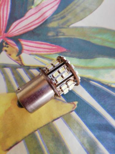

Ragazzi,ho preso confidenza col "nuovo" arca Europa 376 2.5 TD...
tenuto davvero bene,fuunziona tutto, e gli impianti sono originali...ma ha 2 pecche ...una, il freno a mano che va quasi niente e lo porterò dal meccanico...
2: le.luci, sostituite a led a baionetta dal precedente proprietario,sfarfallano con ogni utenza...pompa, trumavent e ventilatore oblò...
Sul mio adriatik 360 i led nonnsfarfallano nemmeno se prelevo 50 Asurprise.

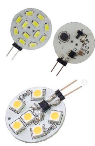

Così a sensazione lo sfarfallamento e' dovuto a variazioni di tensione, questo al di la' di problemi di batterie o altro.
Nel caso di luci led che non siano in striscia, personalmente prediligo quelle che hanno a bordo un regolatore pwm, le caratteristiche di lampade a led equipaggiate con quel tipo di regolatore, sono la tensione di alimentazione che in genere è dichiarata dai 10 fino a 30V, volt piu' o meno, a differenza di quelle con le sole resistenze in serie che limitano l'uso a solo 12V o la tensione per cui sono state calcolate, sono molto convinto che le prime siano molto insensibili alle variazione di tensione.
Nella foto la differenza tra due lampade G4, in alto con regolatore pwm ed in basso con resistenze.
Purtroppo le strisce, almeno da quello che so io, hanno solo le resistenze.
Renzo.

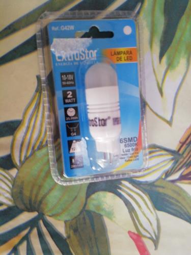

Ragazzi grazie.. Vi dico solo che sull Adria 360 ninnsfarfalla niente nemmeno a prelevare 50A...nemmeno a guardare con la lente d ingrandimento laugh​​​​​​
L unica differenza é che i LED li non sono cinesi a baionetta con tutti i quadratini, ma LED unici con l attacco a 2 pin... Sempre cinesi da 1.50 euro però... E li sto usando da 2 anni tutti i giorni... Perfetti...
Sull Adria misi tutto circa così invece 15764100146002824447479393165324.jpg

cambiati con led a 2 PIN del cinese con range da 10 a 18 v...nessuno sfarfallamento nemmeno con grossi assorbimenti...
Erano i led che aveva messo l altro proprietario che erano una porcata...led a baionetta per autosad.
Ho dovuto cambiare gli attacchi da baionetta a 2 PIN...anche quelli dal cinese,ffacilissimolaugh
