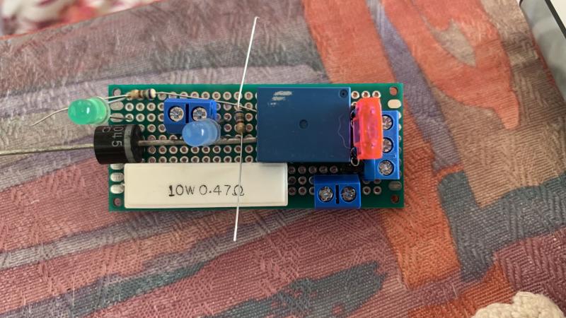

Grazie per il link. questo diodo fa bene 15SQ045 Diodo Schottky 15A 45V R-6 Assiale.? Come resistenza quella in foto va bene? SOlitamente questi diodo e resistenza anno posizionati su una basetta in silicio? Perdonami ma non sono un elettronico.
Il diodo 15sq045 va benissimo, le resistenze, io uso
queste
. oppure anche
queste
ceramiche.
Ciro.

ma due led a cosa servono?

I led si accendono uno alla volta, quello verde indica il passaggio della corrente verso la BM attraverso il diodo, all'accensione del mezzo il D+ alimenterà la bobina del relè che di fatto scatterà da NC a NO interrompendo il collegamento tra BS e BM ed il led verde si spegne.
Nel morsetto a 2 viti posto tra i 2 led che vedi nella foto, va collegata la BM a sinistra qui e collegato il led verde.
A destra esce un D+ da collegare al DC-DC per attivarlo quando avvii il motore, qui e collegato il led blu.
A motore acceso il D+ alimenterà al contempo il led blu che indica per l'appunto l'attivazione del DC-DC.
Allo spegnimento del motore,  il D+ viene disattivato ed il relè tornerà in posizione NC ripristinando la funzione del diodo+resistenza per il mantenimento della BM, il led verde si accenderà nuovamente.
Del led blu se ne potrebbe fare a meno, il led verde invece lo ritengo abbastanza importante, il suo positivo va collegato in un punto tra l'Anodo del diodo ed il contatto NC del relè.
Il progetto, la mia idea, è quella di poter attivare manualmente a mezzo di un interruttore un DC-DC soprattutto per tutti coloro che non hanno a disposizione un D+ nelle vicinanze.
Ciro.

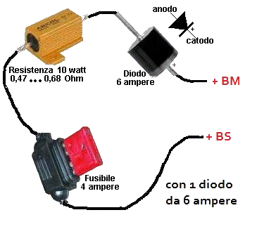

Sul parallelatore poi, cui non ho capito se sia un semplice relė, nel caso cosi fosse, puoi mettere il diodo+resistenza in ponte ai cavi di potenza o meglio ai contatti 30 ed 87.
Lo schema di Marco M48 indica chiaramente come va collegato il "circuito" alle rispettive batterie:
Come vedi in figura, assicurati che il catodo del diodo (contrassegnato con l'anello argenteo) vada collegato al cavo che và (o arriva) dalla BM.
Se invece adotterai un caricabatterie DC-DC da alternatore sarà lo stesso, il diodo+resistenza andrai a metterlo in ponte ai morsetti positivi IN (batteria motore) ed OUT (batteria servizi) presenti sullo stesso.
Ciro.
