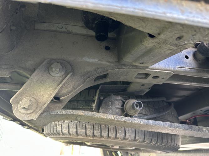

Buongiorno a tutti. Ho una perdita costante dal tubo di scarico del serbatoio delle acque chiare. Forse si è spanato il rubinetto? Ovviamente L ho chiuso al massimo.
cosa può essere?
Grazie a tutti

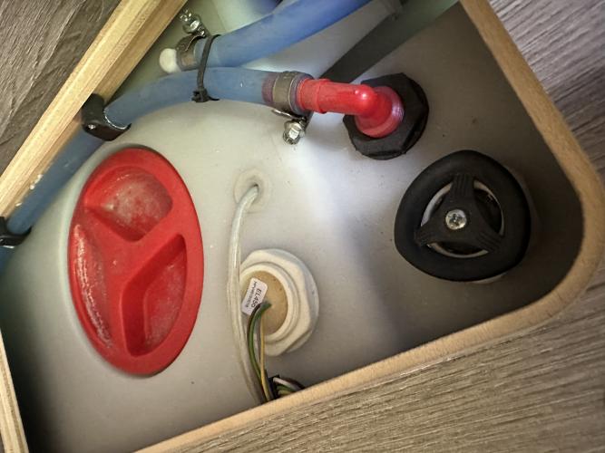

Inserito il 11/10/2025 alle: 14:37:52
12/11/2006 59245
Inserito il 11/10/2025 alle: 16:16:53
In risposta al messaggio di cioccolato del 11/10/2025 alle 14:37:52
Quel volantino nero è identico a quello usato da Hymer, aziona un asta metallica quadrata che va al fondo e svita o avvita un tappo che apre o chiude lo scarico dell acqua.
Se apri il tappo rosso grande e guardi dentro lo vedi come funziona.
Aprendo un solo quarto di giro dovrebeb scaricare l acqua lasciando nel serbatoio solo 20 litri, consentiti in marcia (almeno negli Hymer degli ultimi anni è così). Svitandolo tutto scarica tutta l acqua.  Non sforzare che se l asta metallica rovina la sede quadrata e gira a vuoto, bisogna sostituire tutto.
Se non riesce a chiudere del tutto, o si è rovinata la guarnizione che fa tenuta, o ci è andato in mezzo dello sporco,  proverei a aprirlo tutto e fare scendere parecchia acqua a vede se porta via eventuale sporco sulla battuta.
Togliendo il volantino nero, con la vite che si vede, poi sotto vedi una ghiera e svitandola riesci a smontare tutto, l asta e il tappo a vite a fondo (che puoi arrivarci mettendo il braccio nel tappo grande rosso)  e così eventualmente controllare bene se la guarnizione fosse rovinata o ci sia dello sporco e pulire bene.

Grazie, domani provo.
