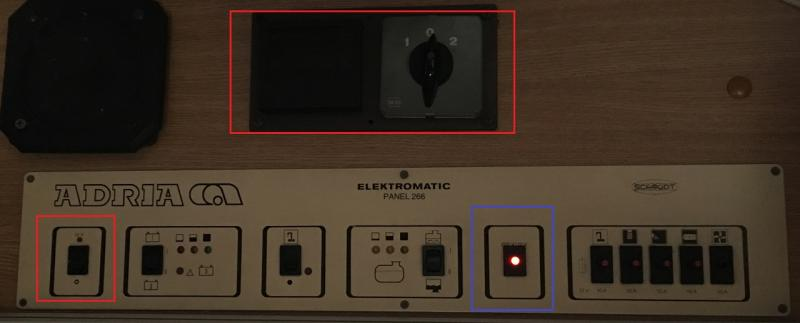

mi presento in questo mio primo post, sono il possessore di un'adriatik 400. Avrei bisogno del Vs aiuto per un problema con la centralina SHAUDT Eletromatik ebl 266 del mio Adria Adriatik 400.
Il problema è il seguente, mettendo l'interruttore in posizione 0 non posso utilizzare nulla che va a 12v luce, pompa acqua non posso ricaricare la batteria dei servizi e qualla di avviamento del motore.
Se alimento la centralina con la 220V il display della centralina non mostra alcun valore in posizione 0 e 1 non carica ne la batteria dei servizi ne la batteria d'avviamento del motore, noto che il led dell'indicatore 12 volt è spento mentre quello della tensione 220v/12V è acceso.
Se posiziono l'interruttore su 1 LCD mostra la tensione della batteria dei servizi e le utenze funzionano ciò dovrebbe indicare che non c'è alcuna interruzione tra la centralina e le luci ed utenze.
La batteria dei servizi è nuova, quella del motore ha 2 anni di vita funziona correttamente.
Qualcuno ha già affrontato questo inconveniente e può darmi qualche suggerimeto su possibile cause?
Non esitate a farmi ulteriori domande per meglio descvrivere quanto brevente descritto.
Grazie anticipatamente.

non vorrei che il selettore   0-1-2 sia esclusivamente per le BS e tu ne hai una sola.
prova a cercare se da qualche parte ci sono dei morsetti liberi.

Il problema di fondo è che fino a 60gg fa se posizionavo l'interruttore su 0 il diplay mostrava un valore che si aggirava tra 11,5 e 12,3,  la centralina alimentava i servizi e ricaricava BM e BS.
Oggi la situazione è quella descritta nel mio primo post:
Posizionando l'interruttore in posizione 0 e collegando la 220v non posso utilizzare nulla che va a 12v luce, pompa acqua non posso ricaricare la batteria dei servizi e qualla di avviamento del motore, il display della centralina non mostra alcun valore il led dell'indicatore 12 volt è spento mentre quello della tensione 220v/12V è acceso ciò dimostra che la centralina rileva il collegamento con la 220v.
Saire grato a chi ha mia stessa centralina se potrebbe dare qualche info in più sul comportamento dell'interruttore in modalità 1 e 2.
Madly
14/01/2010 31611
Inserito il 13/09/2017 alle: 15:21:00
a questo punto ti consiglio di controllare le batterie e le relative connessioni.
quel'interruttore 1 0 2  non credo faccia parte dell'impianto originale del mezzo, quindi controlla bene tutto

Sto aiutando un amico che ha il tuo stesso problema.  La mia diagnosi è il relè che fa accendere il generale che si incanta. Il problema è che non si tratta di relè del tipo automobilistico, con lo zoccolino che permette di sfilarlo e sostituirlo.
Se non riuscirò a smontare il coperchio di plastica nel tentativo di spruzzarci dello spray,  ho pensato di fare un foro nella plastica e, da lì, iniettare il solito spray, nella speranza che lo sblocchi e ripristini i contatti.
Come piano C stavo pensando di fare delle saldature volanti nel circuito per adattare un relè classico..
Nessuno di voi ha mai avuto bisogno di riparare questo tipo di relè ed in caso positivo, siete riusciti a trovare il ricambio?
