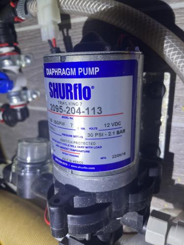

IMG_8935.jpegCiao e Mille grazie per la spiegazione fra piattelli e valvola di non ritorno. Ma la seconda, secondo te, si può sostituire aprendo la pompa ? Grazie anche per la spiegazione dei codici della pompa…la mia..con gli stessi codici non si trova. Si trova invece col 413 finale.. (nella foto…la data in basso a destra è quella di fabbricazione ? Se si la pompa è del 18 giugno 2022, lavora 3 mesi l’anno.., speravo durasse di più !)

Se la pompa parte di suo per qualche secondo ogni 3-4 ore senza alcun prelievo di acqua direi che rientra nella normalità causa eventuale diminuzione della teperatura abiente , tuttavia potrebbe anche essere un piccolissimo gocciolamento dalla valvola di aspirazione aria in uscita calda dal boiler oppure dalla valvola frostcontrol , essendo un gocciolamento limitatissimo difficilmente vedrei bagnato il manto stradale
controlla bene la precarica di aria del vaso di espansione e che tale precarica rimanga costante per almeno 3 mesi , la precarica si controla con pompa spenta e uno o più rubinetti aperti , pressione di precarica da min 0,6 bar a max 1 bar
non mi risulta che all'interno del corpo pompante ci sia una valvola di non ritorno , sono gli stessi piattelli di pompaggio che fano da non ritorno ma potrei anche confondermi

non teneva la pressione, è li da 10 anni, funziona benissimo, tiene la pressione per settimane, ora la 4 pistoncini la ho montata sul Firr, la ho sostituita solamente perchè avevo la nuova che diventava vecchia in scatola
Effettivamente è come dici e mi ero confuso , praticamente sotto alla membrana singola principale che divide le due camere c'è una non ritorno sotto forma di rondella morbida e potrebbe anche essere quella che lascia trafilare leggermene verso il serbatoio , comunque se la pompa parte di suo ogni 3-4 ore per pochi secondi non mi preoccuperei più di tanto ma per un pignolo potrebbe essere fastidioso ma non preoccupante
Io ho Shurflo su Adria, ho cambiato la mia dopo 17 anni perché iniziava ad essere rumorosa e secondo me teneva un po' meno la pressione. Per i 3 numeri finali cambia la raccorderia a corredo se non ricordo male. L'avevo trovata questa info sul web poi l'ho acquistata su camping sport magenta al prezzo che mi hai detto tu. Non mi viene in mente dove l'avevo vista è passato tempo, se mi viene in mente te lo scrivo. Cmq va decisamente meglio la nuova anche se a me ogni tanto rimane il fenomeno da te descritto.

Ciao, Io ho Shurflo su Adria, ho cambiato la mia dopo 17 anni perché iniziava ad essere rumorosa e secondo me teneva un po' meno la pressione. Per i 3 numeri finali cambia la raccorderia a corredo se non ricordo male. L'avevo
trovata questa info sul web poi l'ho acquistata su camping sport magenta al prezzo che mi hai detto tu. Non mi viene in mente dove l'avevo vista è passato tempo, se mi viene in mente te lo scrivo. Cmq va decisamente meglio la nuova anche se a me ogni tanto rimane il fenomeno da te descritto.  La mia vecchia era -112 la nuova -412
Grazie Anto,
quanto mi dici mi fa capire due cose: 1) la pompa che ha due anni di vita (se la data in basso a destra sull’etichetta è quella di fabbricazione) non dovrebbe dare problemi…anche se perdite in giro non ce n’è…ho controllato non so quante volte…anche la valvola sopra la truma in uscita aria/acqua calda… Devo capire come controllare la valvola del nofrost, quella mi manca di farlo ma acqua in terra sotto al camper non ce n’è. 2) mi spaventa l’idea che se monto la pompa nuova…da come mi dici..il problema può rimanere…
In effetti torniamo al discorso di Mario allora…che una mitragliata ogni 3/4 ore è fisiologica…anche se per me fastidiosa….
grazie per le info sugli ultimi 3 numeri del codice pompa Shurflo, finalmente so a cosa servono…io attualmente finisco con 113…e in rete trovo solo 413. Credo che i pollici del tubo attuale vadano bene su entrambe… o almeno spero !

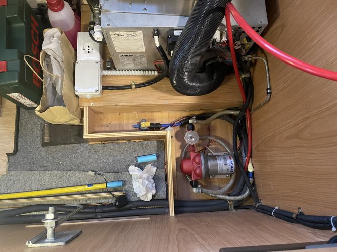

l’ho cambiata perchè l’avevo comperata anni fa
questa è la vecchia, che andava benissimo
questa è la nuova, i raccordi non li ho sostituiti, hanno bene o male gli stessi attacchi, ora l’impianto è in pressione con pompa spenta, ogni tanto do corrente alla pompa per vedere se ho delle perdite, sono settimane che tiene la pressione, do corrente ma la pompa non si attacca, non parte
non è come in foto, è tutto collegato
