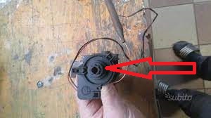

Salve amici,
durante il funzionamento truma (che va bene, non si spenge ne nulla) di tanti in tanto appare un fischio (leggero che smette e ricomincia da solo senza apparente causa).
- Per interromperlo basta far pressione sulla rotella della potenza (quella da 1 a 9 per intenderci) e rilasciare. Fischio cessa. Poi dopo 5minuti, a volte due ore, ricomincia e smette da solo.
Dalla visione dei video di ippocamper che probabilmente conoscerete, ho appreso che la parte in questione è la "sicura di accensione" dove si innesta cioè l'asta della potenza della Truma.
è possibile fare manutenzione a questo componente sperando che il fischio smetta? images(116).jpg
In particolare questa parte ci si può fare qualcosa? credo sia lei che vibra, fischia, va in risonanza...

Ciao  peugeot106,
quando c'è di mezzo il gas molti ti diranno di andare  in un centro autorizzato.
Io un apio di ani fa ho smontato tutto quel componente, sia la parte in plastica che la valvola.
Quella parte in plastica al suo interno ha solo i componenti per fare contatto e poter portare corrente al pieno.
Sempre lo stesso componente all'interno si infila l'asta che che premi,che a sua volta preme la valvola che fa uscire il gas. Quindi sicuramente che crea il rumore non sarà quel componente ma la valvola di passaggio del gas. Io ho smontato pure quella pulita e lubrificata. Io mi sono fidato a farlo perché faccio il meccanico, mio fratello è idraulico e quindi ho "rischiato" ma se sei uno che la stufa la usa tutti i giorni per molto tempo durante il periodo freddo ti consiglio di farlo fare a chi è del mestiere. Da qualche parte ho pure le foto dello smontaggio.
Se il problema è solo il fischio io non toccherei niente.

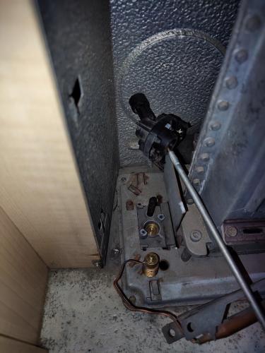

Questa e la foto che ho

Inserito il 25/10/2023 alle: 20:59:26
la parte nera sembra separata dal resto della "sicura di accensione" con questa ancora in sede. COme si fa a smontarla e magari pulire quel pezzo di plastica?

In risposta al messaggio di peugeot106 del 25/10/2023 alle 20:59:26
la parte nera sembra separata dal resto della sicura di accensione con questa ancora in sede. COme si fa a smontarla e magari pulire quel pezzo di plastica?
Se non ricordo male c'è due fermi in plastica. Però guarda che dentro non ha niente a che fare con il gas, c'è solo in contatto per la scintilla, metti un paio di foto della parte.in plastica
