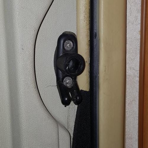

Ciao a tutti, sono qui davanti al mare in tempesta aspettando la cena e sto provando ad inventarmi una soluzione per la porta. Vorrei avere una sicura dall'interno, utile quando dormiamo. Le sicure di serie non servono a nulla, visto che più volte dimenticando di toglierle le abbiamo strappate (vedasi foto). Se le strappiamo noi spingendo dall'interno é evidente che non servono a niente.
Vorrei mettere qualche passante in metallo ma non so che inventarmi esattamente. Voi che usate? Ho visto che qualcuno addirittura cambia la serratura, mettendone una antiscasso. Quella é l'opzione B, ma non mi piace molto perché se poi volessero aprirmelo mentre sono via mi farebbero un sacco di danni.
mi date qualche idea? Prometto di copiarvi spudoratamente.

nulla, visto che più volte dimenticando di toglierle le abbiamo strappate (vedasi foto). Se le strappiamo noi spingendo dall'interno é evidente che non servono a niente. Vorrei mettere qualche passante in metallo ma non so che inventarmi esattamente. Voi che usate? Ho visto che qualcuno addirittura cambia la serratura, mettendone una antiscasso. Quella é l'opzione B, ma non mi piace molto perché se poi volessero aprirmelo mentre sono via mi farebbero un sacco di danni. mi date qualche idea? Prometto di copiarvi spudoratamente. Life is too short to drink bad wine!!
La struttura della porta del camper non tiene nulla, se metti viti dall interno, come hai visto si strappano e quindi l'unico modo è mettere qualcosa di passante.

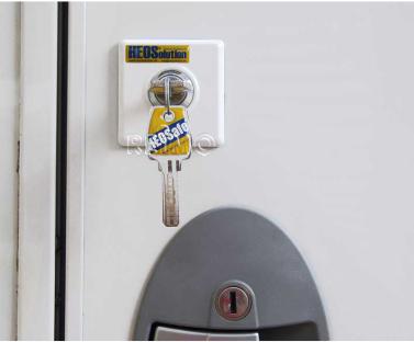

La soluzione migliore è la serratura aggiuntiva HEOSAFE , ce ne sono vari modelli.
da fuori vedi solo una piastra con la serratura e da dentro c'è un pomello.
Io ne ho una simile installata di fabbrica dalla Hymer, la chiudo solo quando siamo dentro e dormiamo (assieme all antifurto inserito su tutte le porte e finestre) mentre quando si va via chiudo solo quella piccola di serie proprio perchè se voglionno entrare la scassano e non fanno altri danni. Tanto dentro non ho nulla da portare via.
Però, quando entrano in un camper, entrano sempre dallo sportello del conducente quindi è quello che di notte deve essere bloccato.
Unico problema della HEOSAFE è che costa. Metodo piu economico mettere un chiavistello scorrevole, ma devi mettere le viti passanti nella porta e all esterno le teste a cavicchia tonde e piatte, efficace ma bruttissimo, io preferirei un bel lavoro e mettere la Heosafe.

, ce ne sono vari modelli. da fuori vedi solo una piastra con la serratura e da dentro c'è un pomello. Io ne ho una simile installata di fabbrica dalla Hymer, la chiudo solo quando siamo dentro e dormiamo (assieme all antifurto inserito su tutte le porte e finestre) mentre quando si va via chiudo solo quella piccola di serie proprio perchè se voglionno entrare la scassano e non fanno altri danni. Tanto dentro non ho nulla da portare via. Però, quando entrano in un camper, entrano sempre dallo sportello del conducente quindi è quello che di notte deve essere bloccato. Unico problema della HEOSAFE è che costa. Metodo piu economico mettere un chiavistello scorrevole, ma devi mettere le viti passanti nella porta e all esterno le teste a cavicchia tonde e piatte, efficace ma bruttissimo, io preferirei un bel lavoro e mettere la Heosafe.
Quell’ora é un bel aggeggio, io le metterei anche alle portiere.

Io ho preferito mettere le serrature tedesche della Abus e sono quelle che installano a richiesta sui camper hymer e carthago,le ho preferite rispetto a quelle installate daTommaso perché innanzitutto le reputo esteticamente meno invasive (si vede solo il nottolino in acciaio inox a filo porta ) inoltre nonostante il costo eccessivo che ti propongono le case  costruttrici circa 200- 250e cadauna le puoi trovare su internet a 60/70e o presso gli OBI tedeschi. Se hai una buona manualità le puoi installare senza problemi. Io ne ho acquistare e installate ben 4 per porta cabina ,cellula ed entrambi i portelloni del garage.
Quelle della HEOS le ho solo indicate perchè si reperiscono facilmente, ma anch'io ho le ABUS gia montate in fabbrica dalla HYMER, al costo dell oro, mi sembra quasi 200 euro cad.!  Ma nella spesa totale del camper ci ho messo anche quella.
 Hai fatto bene a metterle perché io le trovo molto robuste, visto che sei bravo nei lavori le installerei anche nel gavone garage.Per esperienza non diretta trovo che i ladri si accaniscano abbastanza nei vani garage,ad un mio amico gli anno rubato addirittura lo scooter, ed io da allora lo blocco con una catena con golfare fissato al binario originale del mezzo
Ho visto chi le ha installate nel garage, e volevo farlo, ma poi ho pensato che se sono in camper, dovrei accorgermi se stanno forzando il garage che è sotto al letto, mentre se non sono in camper tanto non le chiuderei, se vogliono per aprire il portellone lo tirano da sotto e in un attimo piegano a metà il portello del garage, facendo un danno enormemente maggiore di quanto potrebbero portare via dal garage, cavo eletrico, cunei, qualche attrezzo, ma non ho altro.
