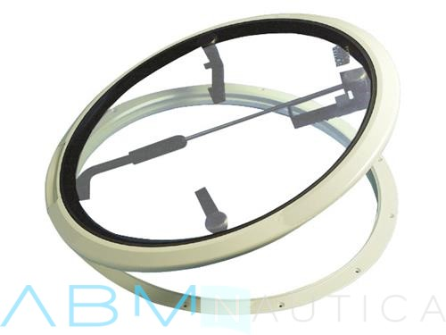

Salve,
debbo sostituire un oblò sul tetto, ho un dubbio, il terostat ai 4 angoli è preferibile che venga sovrapposto, oppure fare un angolo a 90° o è meglio a 45°?
Buona vita. Alessandro

io lo ho sempre sovrapposto di qualche mm

Se lo sovrapponi di qualche millimetro non succede nulla, quando vai a serrare si uniforma... l'importante comunque è che non lasci spazi scoperti...

Credo che potrebbe essere anche quadrato o rettangolare, comunque non ha importanza la forma quanto come posizionare il terostat il quale deve strabordare un pochino tutto intorno in modo da sigillare per bene...
