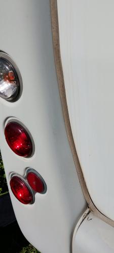

È arrivata l'ora di sostituire questa guarnizione sul mio Arca, non aderisce più sugli angoli e l'acqua a farsi strada sul fondo del camper.
Ho ordinato la guarnizone nuove e mi son chiesto che tipo di sigillante utilizzare per posarla sui profili.
Quello usato dalla fabbrica, sta sotto la guarnizione, non ha l'aspetto del prodotto che solitamente si utilizza per le sigillature ( sika 522 o Pattex 101 Sp, per esempio).
La consistenza del sigillante di fabbrica è morbida, come fosse mastice.
Credo sia stato utilizzato una sigillante butilico che, come leggo in rete, è adesivo ma consente alla guarnizione di essere rimossa senza problemi, cosa molto più difficoltosa in caso si utilizzassero i prodotti sopra nominati.
Io ho individuato il  SikaLastomer-710 da utilizzare, è il prodotto idoneo?
Come lo applico, sul profilo del camper o sui profili di battuta della guarnizione?
