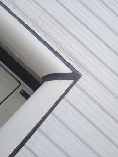

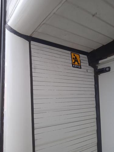

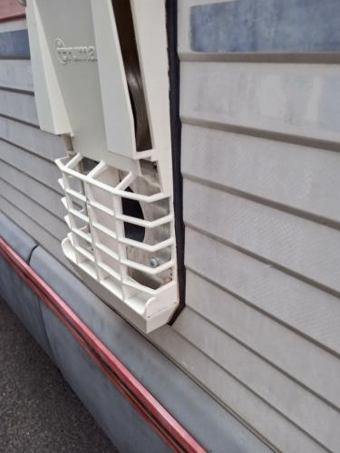

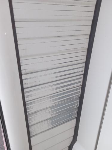

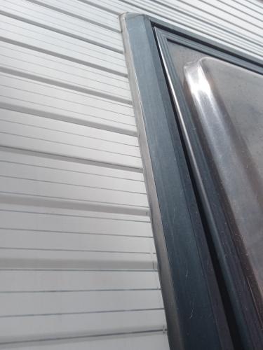

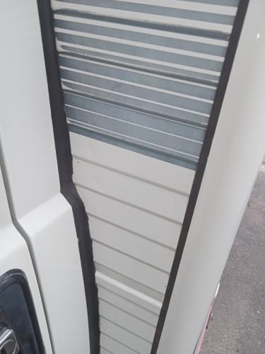

Io ho sigillato finestre e profili con BOSTIK ms 107..un MS polimero più adesivo che sigillante.
È bestiale. Nuovo di zecca dopo anni di sole perenne. Super adesivo..un po'rigido rispetto a Sika 521. Praticamente se dovessi rimuoverlo mi ammazzerò di faticasurprise.
Ma praticamente è subacqueo oralaugh
IMG_20230219_121422_copy_1248x1664(7).jpgIMG_20230219_121215_copy_1248x1664(5).jpgIMG_20230219_121142_copy_1248x1664(5).jpgIMG_20230219_121122_1_copy_1664x1248(6).jpgIMG_20230219_121036_copy_1664x1248(5).jpgIMG_20230219_121009_1_copy_1248x1664(3).jpgIMG_20230219_121000_1_copy_1248x1664(5).jpgIMG_20230219_121313_copy_1248x1664(3).jpg
Poi in parti più piccole ho usato Fischer ms nautico, e CT1 (UN ms polimero inglese molto usato in Spagna e caro, che però ha ottime proprietà e lavorabilità ma al sole non è stato Eccezionale).
Il 521 uv lo ho usato da poco e non so dopo anni di sole come sarà..il BOSTIK è intonso.

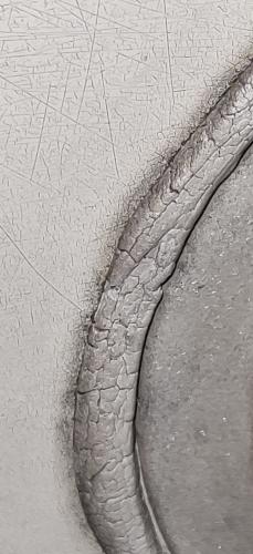

Molto interessante! Io non sono rimasto contento della durata nel tempo del sikaflex 521uv, soprattutto trovo che, a dispetto del nome, subisca parecchio gli effetti del sole. Ecco qui un esempio: Adesso, vista la tua esperienza, proverò il BOSTIK ms 107. Mi chiedo se il colore nero che hai usato tu è più durevole del bianco.
Rispondo anche a Frank Blue. Quelle sigillature col.bostik avranno 2 anni. Quasi sempre al sole.
Secondo me il nero è sempre più robusto ma magari me lo invento.
Sicuramente mi piace di più perché è sempre nero.
Sei sicuro che quella sigillatura della foto non abbia sotto del butile a contatto?
Io ho notato che i sigillanti ms polimero se sotto c'è una certa quantità a contatto di butile(terostat) si deteriorano così come nella foto. Si seccano in superficie e si sgretolano e sotto sono come sciolti.
Il butile si chiama anche sigillante bituminoso.. magari è a base di idrocarburi?
Quel BOSTIK è molto duro e non molto flessibile e ha molto potere adesivo..non è la cosa più comoda per sigillature da rimuovere, o in giunte molto elastiche..ma sul camper non ci dovrebbe essere eccessiva dilatazione.
Però da rimuovere è tosto. I sigillanti puri in teoria dovrebbero essere più facili.
In ogni caso sika non descrive il 521uv e 522 come sigillanti puri, ma come multiuso sigillante adesivo.
Di sigillante puro ms polimero ne ha solo uno e poi vari adesivi puri.
Ultima chiosa, dalle tabelle Sika, il.522 ha più resistenza agli UV del 521Uvlaughlaugh
