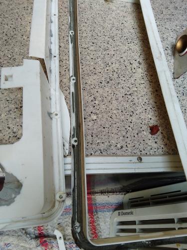

24/01/2008 10508
Inserito il 11/10/2022 alle: 10:44:14
In risposta al messaggio di erfiuma del 10/10/2022 alle 22:04:11
Ciao a tutti, come da titolo sono a chiedere come effettuare al meglio questa operazione. Dopo un po' di ammattimento (qui il post) ... Ho finalmente trovato (almeno sono sicuro al 99%) La provenienza di una piccola
infiltrazione nel mio camper. Ho ben sigillato l'attacco della bandella (che sono riuscito a togliere), la porta e lo scatolato dello scalino. Stasera lasciato il camper volutamente sotto un acquazzone ho notato di nuovo l'acqua dentro. Una bella quantità di acqua dentro. Presumo che venga dalla griglia del frigo visto che il telaio della stessa si muove un po' troppo. Tutta questa manfrena per chiedere quale tipo di sigillante usare. Non vorrei usare il sika 521 altrimenti si incolla e non viene più via. Il terostat in striscia che ho é di 2.5 cm. Posso tagliarlo e mettercelo? In alternativa cosa devo usare? domani smonto tutto e se non si sbriciola la grata in plastichina ci rimetto quella sennò la ordino nuova e addio... Grazie e un salutone!

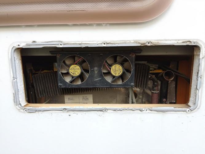

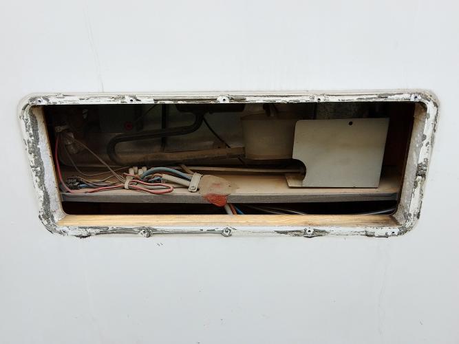

Ovviamente sigillare bene la cornice è d'obbligo
con Terostat o silicone , ma io sono andato oltre
e per evitare acqua eventuale  che potesse arrivare
al pavimento ,ho coperto pe larti vitali ed elettriche
con un lamierino in alluminio sagomato.
Tutto quanto potesse entrare esce sicuramente
all'esterno e non cade sul pavimento  wink
Il tubetto blu è lo scarico del troppopieno della vaschetta della condensa .
Come dovrebbero montare di fabbrica , ma che non fanno MAI.
Il supporto per il tubetto sotto, è di fabbrica ed originale di serie.
Modificato da franco49tn il 11/10/2022 alle 10:45:42

Se il legno interno è compromesso le viti non faranno presa e la cornice non essendo adeguatamente fissata farà di nuovo passare acqua.
Si vede molto bene nella foto dell'ottimo lavoro di Franco che le viti tengono il pezzo al suo posto.

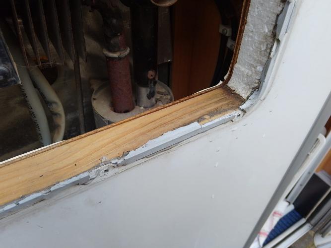

Inserito il 11/10/2022 alle: 12:42:24

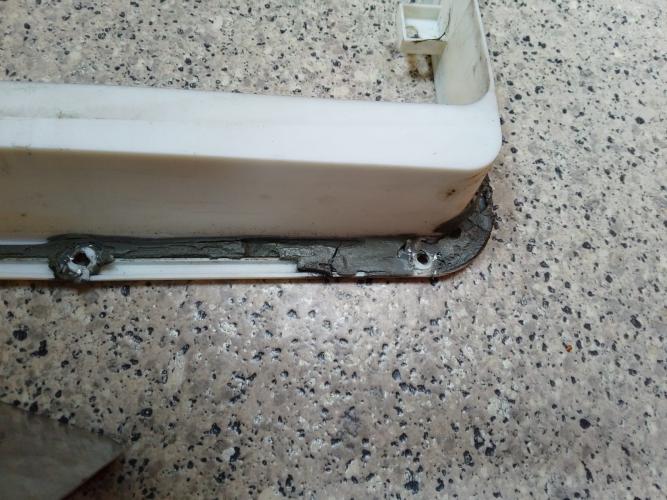

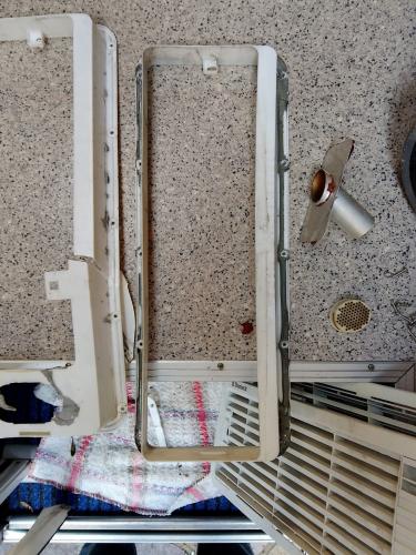

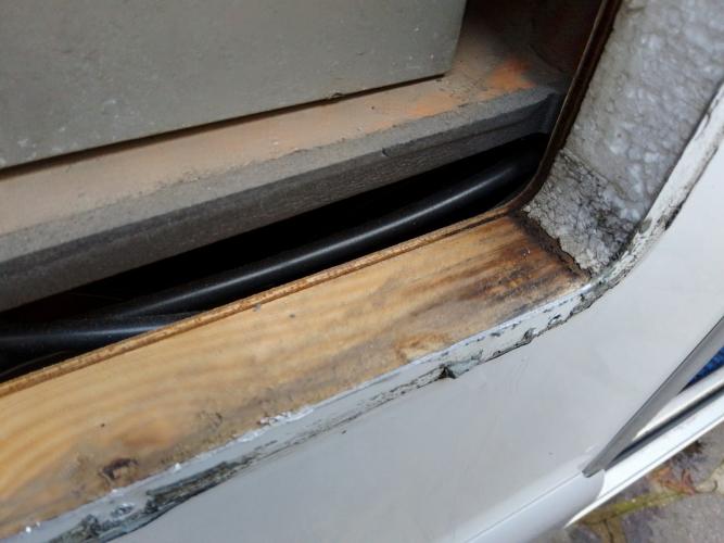

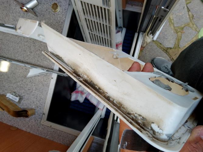

Ho tolto i telai (uno si è sbriciolato perché era incollato e infatti prendo le 2 griglie complete nuove...)
Si vede il sigillante vecchio messo malissimo (infatti non strabordava per niente fuori come sullo sportello del porta potti che sborda un pochino, infatti mi chiedevo in questi giorni come mai non lo vedessi anche sulle griglie del frigo...)
Le viti sono già in acciaio, quelle che non fanno presa perché solo nel polistirolo le metto leggermente più grandi
Il legno era molle ma ben saldo e di un colore non troppo nero (è stato poco sotto l'acqua)
Penso che ne sia entrata tanta soprattutto perché li è il punto dove scarica l'acqua quando il camper è leggermente in avanti (ovvero sempre)
WhatsApp%20Image%202022-10-11%20at%2012_45_13%20(1)(1).jpegWhatsApp%20Image%202022-10-11%20at%2012_45_13(1).jpegWhatsApp%20Image%202022-10-11%20at%2012_45_12%20(2)(1).jpegWhatsApp%20Image%202022-10-11%20at%2012_45_12(1).jpegWhatsApp%20Image%202022-10-11%20at%2012_45_11(1).jpegWhatsApp%20Image%202022-10-11%20at%2012_45_10(1).jpeg

erfiuma
erfiuma
23/01/2022 647
Inserito il 11/10/2022 alle: 12:50:21
mammamia riguardo le foto e mi chiedo di nuovo come hanno lavorato a *******e... manca anche una vite... spero soltanto sia stato fatto dopo perchè non è proprio un marchio accio accio quello del camper...

Inserito il 11/10/2022 alle: 14:48:49
Lascia asciugare il legno per bene, e anche il polistirolo, se hai mano sui laterali conviene mettere un listello per fare fare presa alle viti.
Sembra per altro che il butilico abbia cristallizzato, per caso era diretto e sabbioso?

erfiuma
erfiuma
23/01/2022 647
Inserito il 11/10/2022 alle: 15:09:16
In risposta al messaggio di tuzzato del 11/10/2022 alle 14:48:49
Lascia asciugare il legno per bene, e anche il polistirolo, se hai mano sui laterali conviene mettere un listello per fare fare presa alle viti. ​ Sembra per altro che il butilico abbia cristallizzato, per caso era diretto e sabbioso? Simone
Si, non sarebbe un ideaccia mettere listelli, legno ne ho tanto basta veramente poco. Grazie per l'idea lo farò sicuramente
In che senso diretto e sabbioso?
Al tatto era abbastanza morbido e gommoso ma non capisco come abbia fatto a creparsi così
