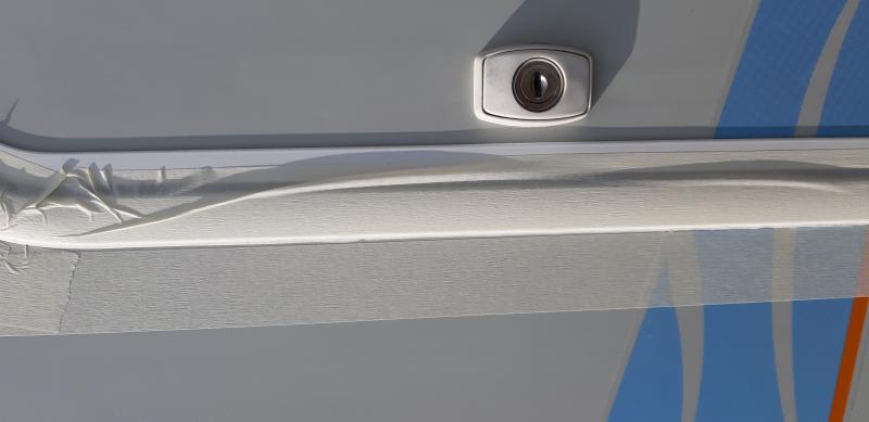

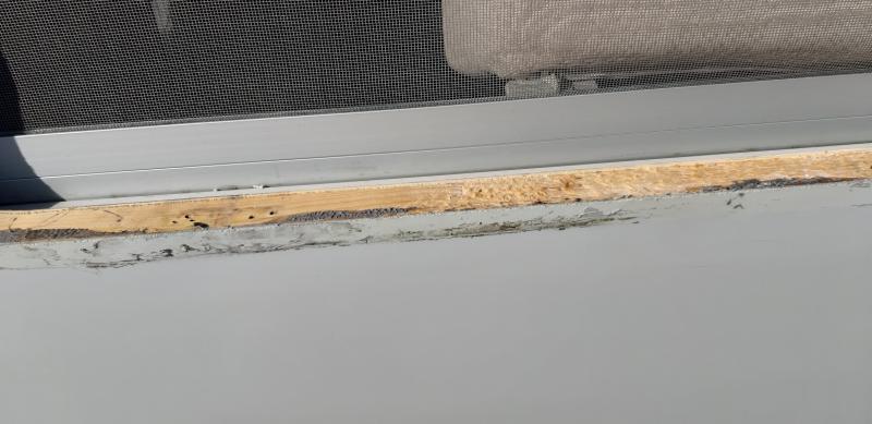

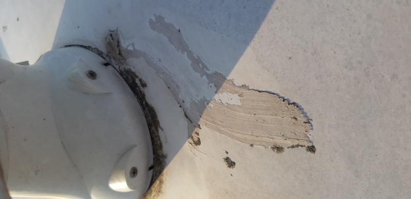

Salve a tutti, ho acquistato un veicolo e dopo 2 mesi qualcosa che riguarda la sigillatura non mi tornava, chiedo al rivenditore chiarimenti e lui dice che sia normale. Ora con che fiducia riporto il mezzo da lui, dovendo fare anche i viaggi a spese mie da PC a No? IMG_20190821_154236(1).jpg

20190618_195615(1).jpgSegue

Certo che chi le ha fatte prima era proprio un can.
Ma quando lo hai comperato non le hai viste?
Io un camper cosi' pasticciato me ne sarei stato alla larga.
Spero per te che quei pasticci non portino brutte sorprese.
Saluti

Non capisco cosa c'è che non ti torna... A parte l ultima foto che mostra un lavoro approssimativo, ma non per questo deve dare problemi...
O non vedo bene le foto...

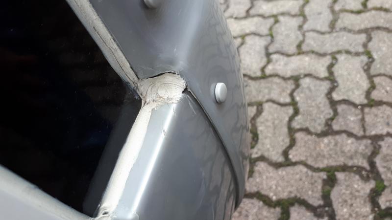

Certo che chi le ha fatte prima era proprio un can. Ma quando lo hai comperato non le hai viste? Io un camper cosi' pasticciato me ne sarei stato alla larga. Spero per te che quei pasticci non portino brutte sorprese. Saluti
Al momento dell'acquisto non mi è stata data la possibilità di salire sopra il camper(privo di scaletta), purtroppo quando vai in buona fede succede questo, doveva rifare tutte le siliconature ma se sono state fatte non sono a regola d'arte.

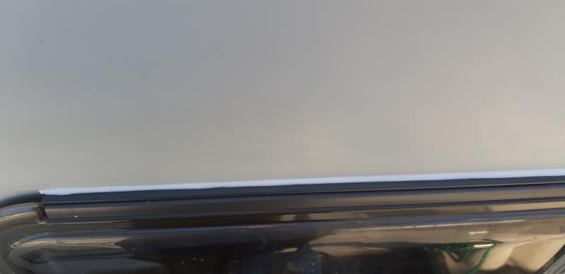

Non capisco cosa c'è che non ti torna... A parte l ultima foto che mostra un lavoro approssimativo, ma non per questo deve dare problemi...  O non vedo bene le foto...

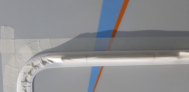

La 2 foto  è il passaruota dopo 2 mesi questa è la situazione, il rivenditore prima dice che è normale viste le vibrazion,  poi risponde che hanno scoperto che in quel periodo avevano materiale fallato così per tutti i camper venduti o riparati nella loro sede.
Continuo a non vedere chissà che problemi... frown​​​​​​
E io sono uno pignolo laugh
​​​​​​L oblò non ha nulla di strano, l ultima foto, sembra un lavoro solo fatto in modo grossolano

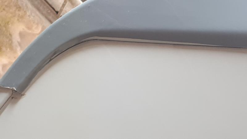

Questo è l'angolo in alto a dx del posteriore. La parte superiore si vede ad occhio che è vecchia, o sbaglio? 20190531_192728.jpg

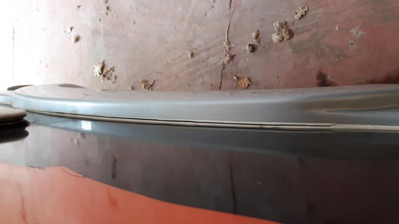

Credo che le sigillature che hai postato siano solo estetiche e non di tenuta, anche sul mio camper sullo specchio di poppa c'è uno spoiler in alto di plastica con intorno del sigillante ma che non c'entra niente con gli oblò che invece hanno altro tipo di sigillatura... quello che vedi trasbordare dal tuo oblò p.e. è terostat...

le sigillature alle bandelle hanno la funzione di "tagliare" l'acqua della parete,altrimenti scorre fino a sotto ,e se non cè una buona impermeabilità sul bordo sottostante della fiancata crea danno,da quello che si vede in foto,le bandelle in termoformato sono mal adattate-sagomate,troppi spazi,forse non sono nemmeno sue,in una foto si nota un coprivite bianco e uno grigio,per gli oblò è normale il sigillante nero,è terostat,non silicone e deve sbordare per essere sicuri della tenuta,le siliconature ,che molti considerano solo un fatto estetico,da questo punto di vista,un ubriaco orbo le faceva meglio.
per curiosità di quale camper si tratta?

le sigillature alle bandelle hanno la funzione di tagliare l'acqua della parete,altrimenti scorre fino a sotto ,e se non cè una buona impermeabilità sul bordo sottostante della fiancata crea danno,da quello che si vede
in foto,le bandelle in termoformato sono mal adattate-sagomate,troppi spazi,forse non sono nemmeno sue,in una foto si nota un coprivite bianco e uno grigio,per gli oblò è normale il sigillante nero,è terostat,non silicone e deve sbordare per essere sicuri della tenuta,le siliconature ,che molti considerano solo un fatto estetico,da questo punto di vista,un ubriaco orbo le faceva meglio. per curiosità di quale camper si tratta?

Sono tutte brutte. Appurato (cioe' appura tu da altro comper-service che controlla) non ci sono infiltrazioni dentro (visto saresti in garanzia per l'acquisto recente e non devi toccar nulla in quel caso) armati di pistola e sigillante apposito e rifalle tutte.
Primo camper che comperi, immagino. Vero? A me alcune non piacciono per nulla e le ritengo pericolose quando mostrano quegli interstizi evidenti.

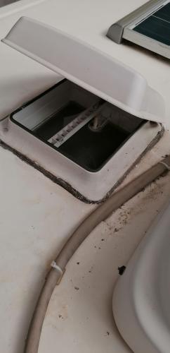

Un conto é la verifica del terostat o altri sigillanti su oblò finestre e profili di giunzione.
Un conto sono le sigillatura estetiche/funzionali su bandelle di plastica fra loro.
Sul mio camper le bandelle di plastica sono a segmenti verticali, nemmeno sigillate fra loro. Io li ho sigillati e la sigillatura dura 3 giorni causa vibrazioni della plastica e flessibilità estrema on movimenti enormi. Ma no servono assolutamente a nulla.
Devi valutare dove il discorso è estetico e dove é di tenuta... La foto degli oblò almeno da qui non ha nulla di strano se non sporcizia /licheni.
Le. Altre non riesco  giudicare.
É necessario giudicare le sigillatura da molto vicino e muovendole con le. Dita per avere la certezza della tenuta. Una foto da 1 metro lascia il tempo che trova...

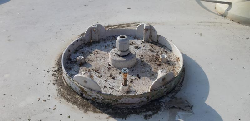

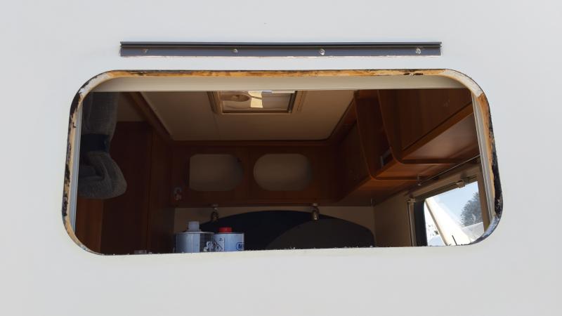

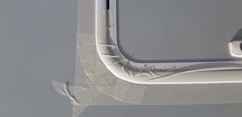

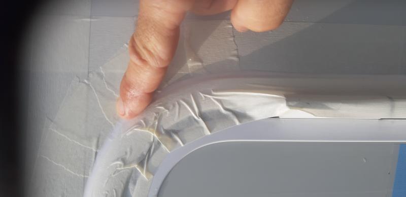

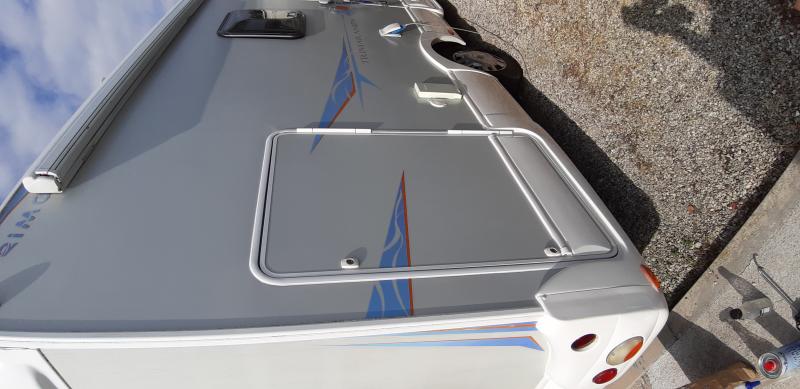

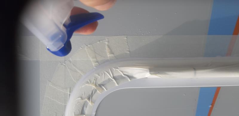

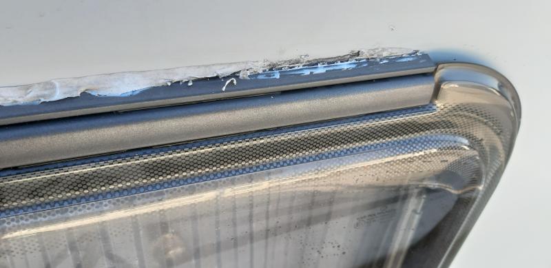

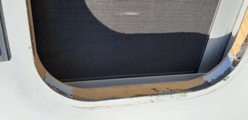

IMG-20191011-WA0006.jpeg20191004_123754.jpg20191004_124155.jpg20191004_124200.jpg20191004_124203.jpg20191004_124210.jpg20191004_124705.jpg20191004_124713.jpg20191004_124934.jpg20191004_125228.jpg20191004_125232.jpg20191004_125239.jpg20191005_092639.jpg20191005_100654.jpg20191008_174004.jpg20191010_160855.jpg20191011_112026.jpg20191011_112029.jpgIMG-20191011-WA0006(1).jpegBuon giorno. Le sigillature dei nostri Camper sono il punto cruciale.

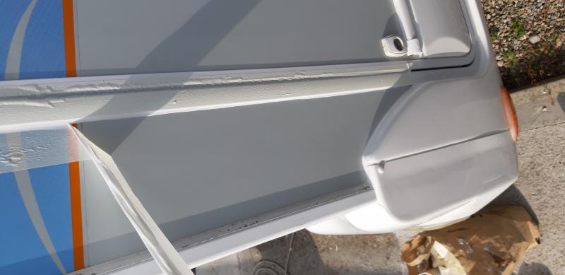

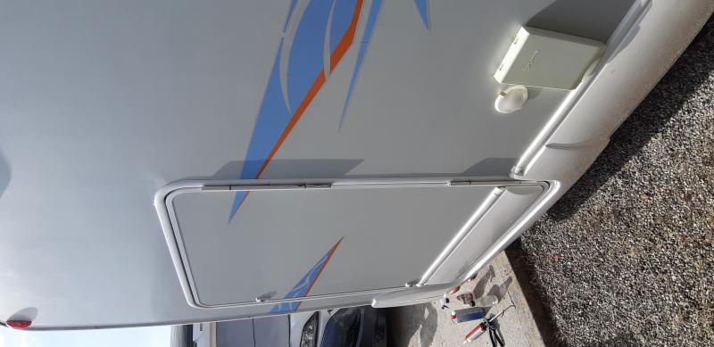

Io sono possessore di un Rimor Trimarano 5 del 2011.
Che dire... Dopo aver constatato che dalla griglia esterna del frigo tracimava all'interno un rigolo d'acqua e conseguente infiltrazione, ho deciso di smontare la griglia, e li la sorpresa!
Ho iniziato a smontare tutte le Finestre,oblò, portelloni e porte, e ricontrollare il tetto e ogni parte di guarnizione esterna.
Ho lavorato per un totale di 5 giorni ma il risultato alla fine ne è valso.
Mi avevano chiesto dai 1750 ai 2000€ per fare il lavoro che mi sono fatto da solo, nel rimessaggio dove tengo il Camper , con una spesa del materiale di € 120€
Materiale.
Silicone della Wurth Serramento Premium.
Terostat
Nastro Carta
Petrolio Bianco
Diluente per silicone
Acqua raggia
spruzzino con acqua saponata
Ecco tutto l'occorrente.

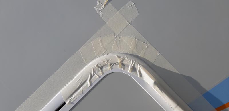

Quindi passare il petrolio bianco attorno alle siliconature esistenti per togliere le parti in eccesso.
Passare il diluente per silicone, e infine sgrassare con acqua raggia.

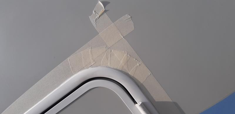

Posizionare con molta attenzione il nastrocarta lasciando qualche millimetro per l'ancoraggio del nuovo silicone tra parete e profilo.
Stendere il silicone uniformemente  e poi con lo spruzzino bagnare il silicone e stenderlo con un dito.
In linea di massima è abbastanza semplice, io non avendo mai fatto sigillature, provando prima con alcuni profili creati appositamente, ci sono riuscito, e ho risparmiato parecchio, oltre al fatto che sono sicuro del risultato.!
Non capisco come mai questi produttori di Camper da 60.000 a 100.000€, siano cosi carenti nella siliconatura del mezzo!
QUANDO CON POCHI SOLDI E MATERIALI OTTIMI, SI POSSONO RISOLVERE DEI PROBLEMI CHE NEL TEMPO CAUSERENìBBERO SERI PROBLEMI AL NOSTRO MEZZO!

Hai messo anche il terostat nuovo all interno delle finestre? Bravo. Io non l ho fatto... Solo sigillante esterno.
Un consiglio, per le curve col nastro, invece che fare mille pezzetti, come facevo anche io, viene una curva più liscia se metti il nastro a riempire e dopo segui il profilo della finestra con un taglierino e stacchi poi la piccola striscia di nastro larga come la sigillatura...
