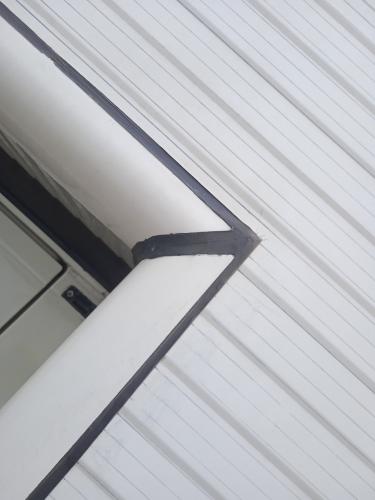

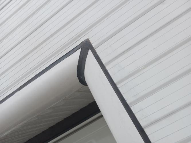

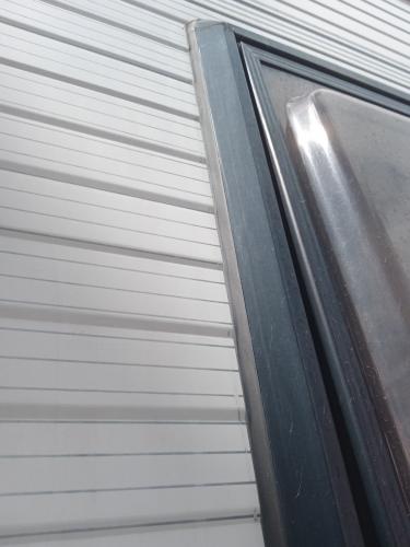

Ho messo il BOSTIK ms 107 sulle finestre e profilature angolari.
IMG_20230219_121142_copy_1248x1664(3).jpgIMG_20230219_121122_1_copy_1664x1248(4).jpgIMG_20230219_121000_1_copy_1248x1664(3).jpgIMG_20230219_121422_copy_1248x1664(5).jpg
che è esageratamente adesivo e abbastanza duro ma dopo 2 anni di sole è intonso.
Così come il Fischer Ms Nautico sono 3 anni e sta bene.
Può darsi che in Italia hanno altre denominazioni.
Anche con il CT1, prodotto inglese, mi sono trovato bene anche se dopo 3  anni al sole in superficie leggermente la superficie si è alterata.
Sull arca ho ancora i sigillanti originali in alcuni punti di 32 anni. Perfetti.. siccome non esisteva la tecnologia MS polimero, immagino siano poliuretanici e penso Sika...penso io.
Uno che al sole dura poco è il Sika 11Fc un poliuretanico da edilizia per materiali porosi. Per esperienza.
Il Sika 521 lo ho messo da pochi mesi quindi non so dire. Attualmente è perfetto.
