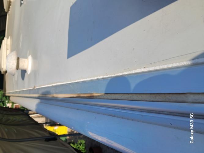

Inserito il 30/06/2024 alle: 19:00:40
20240630_184926.jpgIo ho fatto così nastro butilico bianco sopra la giuntura e le viti, adesso sto pensando di cambiare il profilo copriviti e le viti metterle inox,poi coprire con lo stesso nastro.20240630_184850.jpg
Modificato da archimede1 il 30/06/2024 alle 19:03:45

Inserito il 30/06/2024 alle: 19:37:20
In risposta al messaggio di archimede1 del 30/06/2024 alle 19:00:40
Le foto non si riesce a metterle nel verso giusto.

Inserito il 04/07/2024 alle: 16:37:59
Ottimo lavoro
Credo che durerà anni
