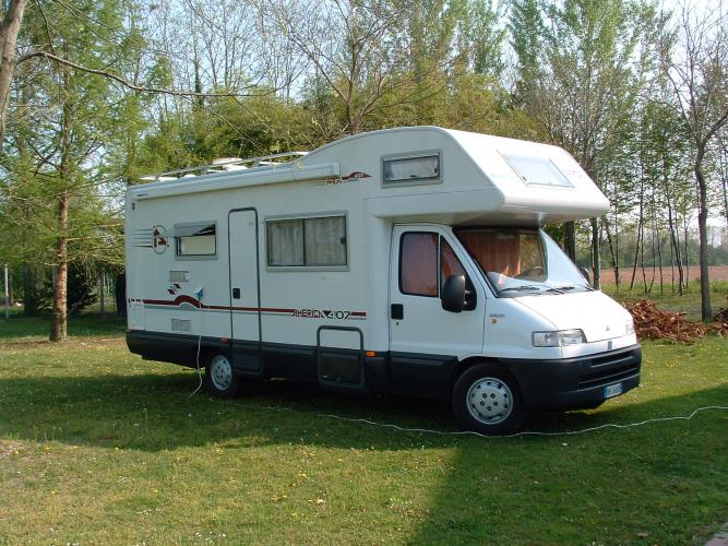

Era un vecchio ARCA , quelli fatti bene ? Allora aveva ancora il telaio interno finestre con la cornice in legno su tutto il perimetro. Cose ora abbandonate da quando tagliano con i CNC .  Sotto foro senza cornice Forse
in questo con pareti ondulate applicate dopo , la cornice esisteva Devo cercare le vecchie foto delle mie finestre prima senza cornice e poi co la cornice in Forex inserita.
Scusa il ritardo era questo, di quelli fatti più che bene. Mai una noia in 8 anni !

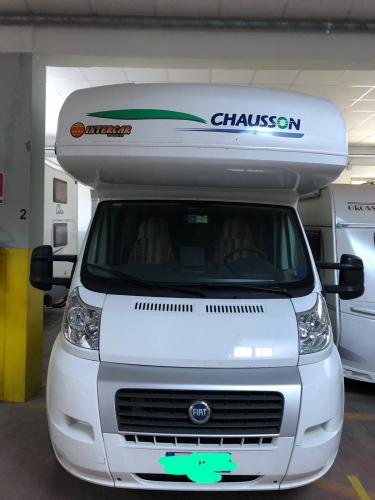

Visto che sei cosi preparato , volevo chiederti ancora una cosina, quella guarnizione a meta tra i 2 gusci della mansarda secondo te andrebbe in qualche modo sigillata?86479747-AB87-4372-A7A2-867B9B16AA74.jpeg
Inserito il 01/02/2021 alle: 17:01:46
In risposta al messaggio di pedro6 del 01/02/2021 alle 16:58:50
male non gli fa
