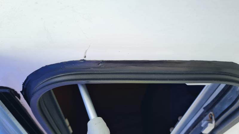

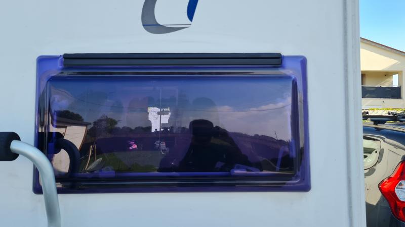

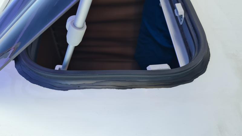

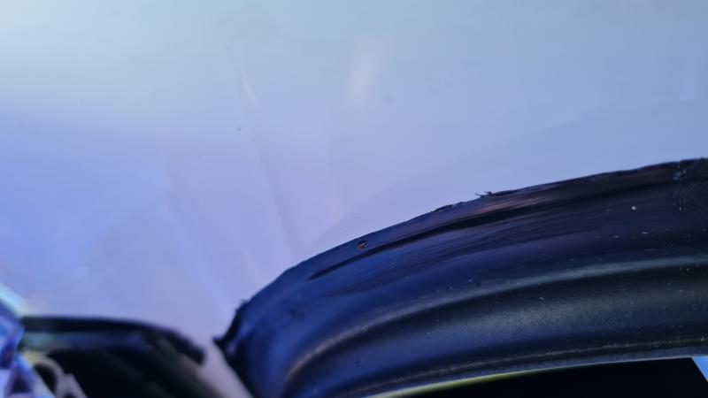

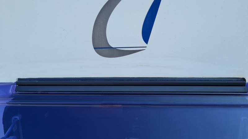

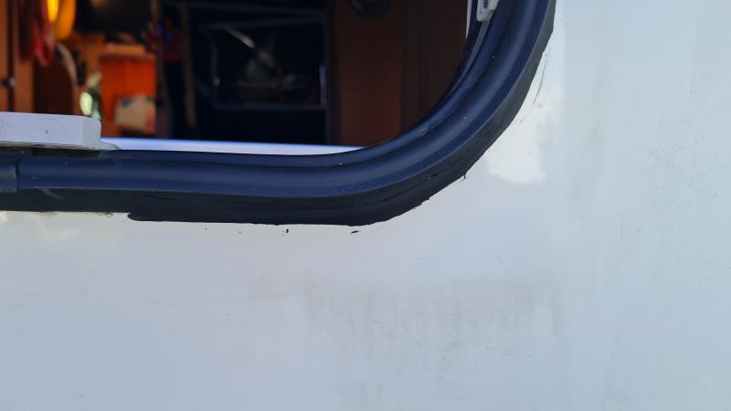

Inserito il 03/10/2022 alle: 15:39:44
20221003_150959.jpg20221003_150742.jpg20221003_150735.jpg20221003_150726.jpg20221003_150718.jpg20221003_150707.jpgecco qua alcuni scatti della prova fatta sulla finestra posteriore del camper, anche a finestra aperta si nota quasi nulla. Il sila 521 nero è molto più liquido di quello bianco, un po' come il Polymax grigio rispetto al bianco, o almeno questa è l'impressione che ho avuto io nello stenderlo (ho provato un pò di tutto per curiosità).
Prossima finestra metterò il nastro carta anche lato guarnizione, quello sicuramente per evitare le sbavature.
A conti fatti credo che riprenderò così almeno le finestre della mansarda esposte all'acqua in corsa in tutte le direzioni e forse quella grande della dinette che è sul lato del camper non protetto dal tendalino.
Vedremo come reagirà il sika al freddo sulla gomma.

Inserito il 03/10/2022 alle: 17:32:27
esatto mettere nastro carta su tutte e due le superfici evita di sbordare troppo rendendo difficile un contorno decente . non abbatterti calcola che l'acqua resa all'esterno e x nuovi interventi sai come comportarti al meglio .
