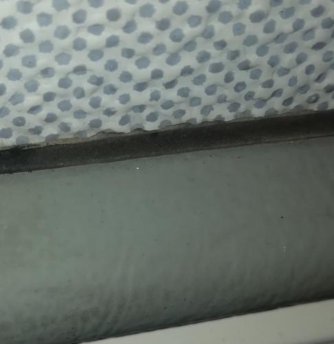

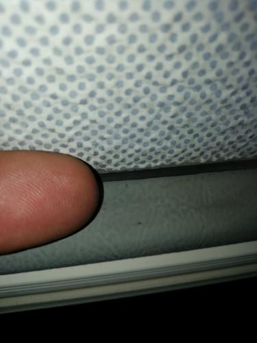

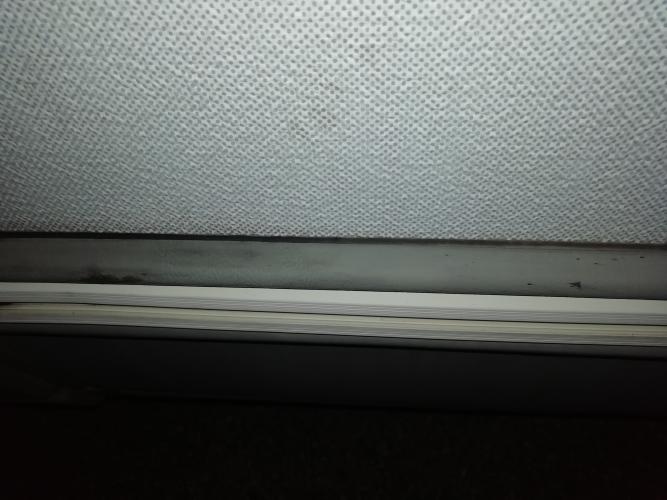

Guarda... Letteralmente 1mm non terrà nessuno, perché non sono progettati per aderire si una superficie così piccola penso...
Metto una foto della sigillature piu sottile che ho fatto IMG_20190524_234855.jpgIMG_20190524_233347(1).jpg
IMG_20190524_234354.jpgSara 2mm tiene perfettamente da 12 mesi sempre in viaggio sotto il sole, é sulle bandellone di plastica laterali, pezzi soggetti a molte vibrazioni e molto movimento... Si nota come aderisce ancora perfettamente ai piccolissimi  avvallamenti della buccia d arancia. Boh magari fra 2 anni verrà via... Intanto é come appena messo...
Il prodotto é quello cje ho gia codiviso, anche in questa discussione
http://www.ct1ltd.com/our-produ...
Per la mia limitata esperienza é ottimo...
Comunque, al di là delle descrizioni a parole sui siti, dei vari prodotti é meglio confrontare le schede tecniche su durezza, elasticità, resistenza a trazione temperatura etc... E ovviamente poi giudicare alla pratica laugh
Modificato da Hunter85 il 24/05/2019 alle 23:50:05
