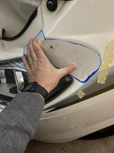

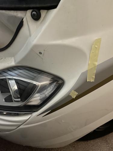

ciao ho tolto antenna cb perche' si stava crepando la parte ora ho due problemi
1-coprire la parte...avevo pensato di mettere uno stucco bicomponente e poi far realizzare un adesivo magari nero che dite?
2-vorrei mettere l'antenna avrei pensato di allentare un bullone degli specchi e montarla in alto (e' un'antenna nautica senza massa, per favore evitatemi i consigli sulla funzionalità del cb senza massa dipolo ecc so tutto ma a me se arrivo a 2km basta e avanza) ma i e' facile allentare i 3 bulloni e poi per far passare il filo come fare?mi dicevano c'è una specie di collante nn facile da passare, dove c'è il filo specchi elettrici...

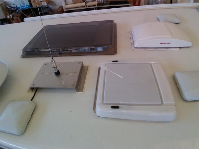

Secondo me sia esteticamente che per il funzionamento è meglio metterla sul tetto. Se hai i pannelli il cavo lo fai entrare nel solito punto dove passano i cavi di questo.  Sul tetto non occorre fare fori per il fissaggio fai piegare una piastra di alluminio che incolli con sika

Vendono dei tappi proprio per coprire i fori di antenna, una volta si trovavano ovunque, prova a cercare tappi copriforo
Li la vetroresina è poco spessa, forse dovevi mettere delle piastre per rinforzarla

Fai una prova estetica posizionando un foglio di
carta adesiva nera o grigia ,sagomata ad arte
e vedi a cofano chiuso come si presenta
fai foto e ti approveremo o meno
Sul mio ho aggiunto delle striscie nere per uniformare

Non riesci a sagomare una staffa da fissare alla carrozzeria in modo da sfruttare il foro esistente? Eviteresti edi fare un secondo foro ed eviteresti di dover chiudere il foro fatto.

sagomare un acciaio sarebbe il massimo ma fatto a mano non sarebbe perfetto, al laser o cose simili non saprei come fare

Non deve essere perfetto in quanto sarebbe da fissare dalla parte interna della vetroresina, lasciando l'esterno esattamente come adesso. Un qualcosa che possa sostenere l'antenna senza andare a fare pressione sulla vetroresina.

Per la nuova posizione dell'antenna potresti vedere di trovare o, al limite, di fare una staffa da fissare tra il fissaggio dello specchio e il cupolino (molti camionisti l'hanno proprio sopra allo specchio), però non so se lo specchio del camper va a massa perché avvitato sul telaio oppure è fissato sulla vetroresina, però essendo un motorhome dubito che ci sia avvitato sul ferro.
Potresti fare anche una piastra tipo questa della foto ed incollarla sul tetto con il sika, facendo entrare il cavo da dove passa quello dell'antenna, oppure, se non c'è, va fatto il foro, ma anche in questo caso, come quello indicato in precedenza, manca la massa che dovrai comunque portarci per avere un funzionamento decente dell'antenna stessa.
