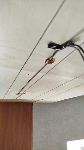

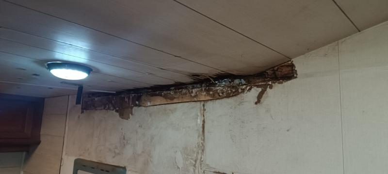

Sono lavori che comportano tantissime ore di lavoro e pazienza, ma niente di particolarmente difficile, più che altro quando si iniziano a scoprire dall'interno le pareti e il soffitto non si sa mai quanto si estende, quindi
non si può calcolare a priori la spesa e il tempo da dover dedicare (e ahime da dover stare a casa). Abbiamo le riloghe, nel soffitto del bagno (nello stesso punto in cui l'hai anche tu) ho dovuto tagliarle fino a scoprire circa trenta cm, spazio necessario per sostiutire i travetti marcie e il polistirolo (ora sostituito con styrodur), tutto il lavoro è partito dall'interno ma già sapevo che l'infiltrazione partiva dalla curva del tetto che sovrasta l'angolo del bagno nella parte anteriore, quindi ho già smontato tutto il profilo sx per poi rinnovare guarnizioni avvitando per precauzione le viti in altre sedi. Il soffitto del bagno, in tutta la sua interezza, verrà infine ricoperto con compensato marino da tre mm, naturalmente incollato sulle riloghe. Se intendi i profili esterni devo ancora rimontarli, ma non ho avuto problemi quando nove anni fa anni fa ho smontato e rimontato quello destro.

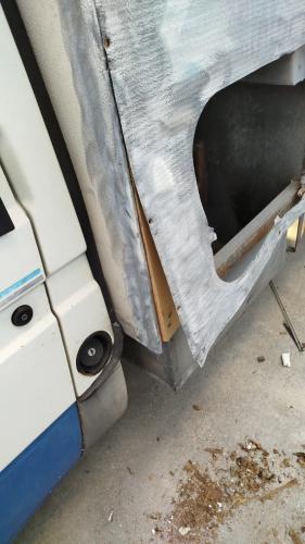

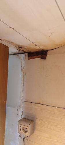

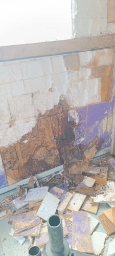

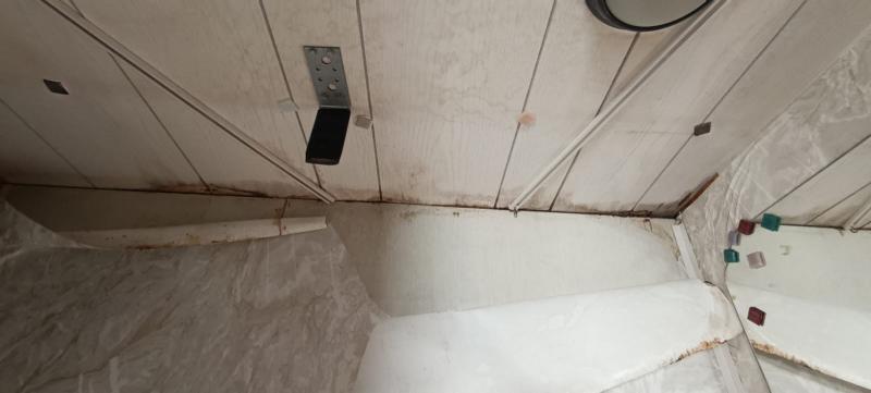

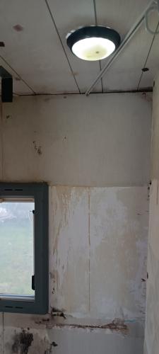

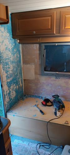

Le prime foto del rifacimento parete causa infiltrazione e perdita piatto doccia, questo era l'angolo del bagno sotto la curva del tettoWhatsApp%20Image%202025-04-05%20at%2014_18_16%20(8).jpeg

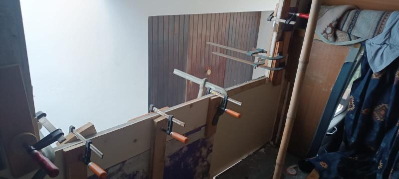

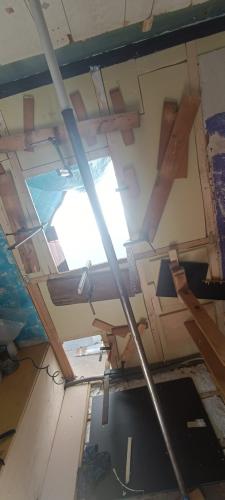

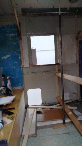

...smontando la parete anteriore WhatsApp%20Image%202025-04-05%20at%2014_18_16%20(7).jpeg

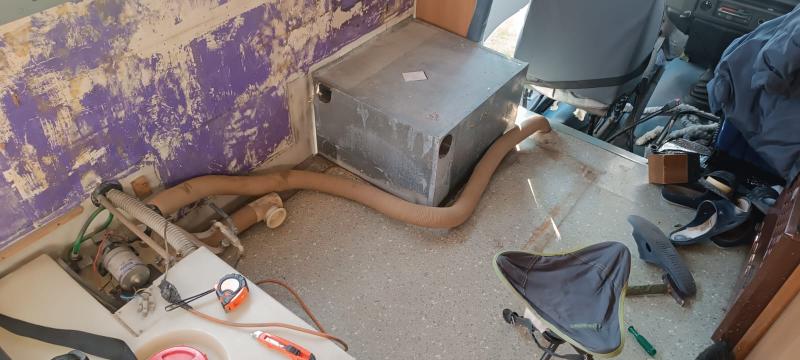

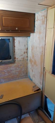

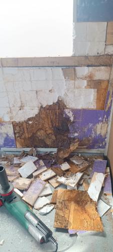

inizio lavori di bonifica pannellatura da sostituireWhatsApp%20Image%202025-04-05%20at%2014_18_16.jpegWhatsApp%20Image%202025-04-05%20at%2014_18_16%20(3).jpeg

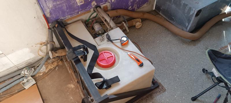

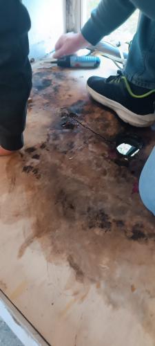

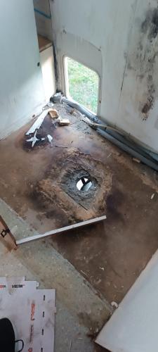

naturalmente le infiltrazioni non vengono mai da sole..situazione sotto piatto docciaWhatsApp%20Image%202025-04-05%20at%2014_18_16%20(2).jpegWhatsApp%20Image%202025-04-05%20at%2014_18_16%20(1).jpegWhatsApp%20Image%202025-04-05%20at%2014_18_15%20(7).jpegWhatsApp%20Image%202025-04-05%20at%2014_18_15%20(6).jpeg

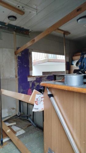

smontaggio dinette per sostituzione seduteWhatsApp%20Image%202025-04-05%20at%2014_18_14.jpegWhatsApp%20Image%202025-04-05%20at%2014_18_14%20(3).jpeg

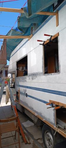

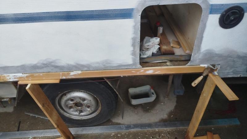

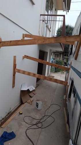

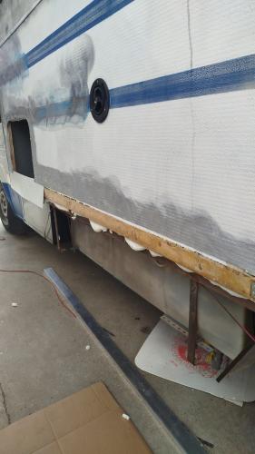

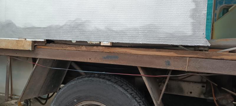

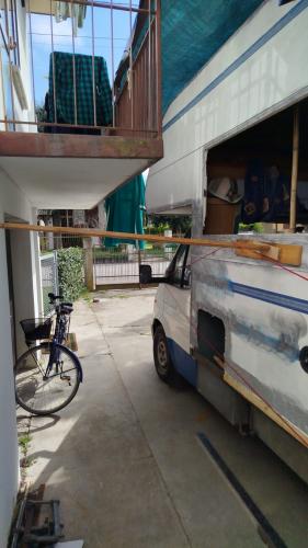

...nel frattempo ho smontato profilo esterno per sostituzione e sigillatura dopo aver messo travettatura nuova dall'internoWhatsApp%20Image%202025-04-05%20at%2014_18_13%20(1).jpegWhatsApp%20Image%202025-04-05%20at%2014_18_13%20(4).jpegWhatsApp%20Image%202025-04-05%20at%2014_18_13%20(3).jpeg

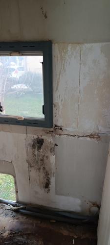

anche sotto la finestra della dinette infiltrazioneWhatsApp%20Image%202025-04-05%20at%2014_18_14%20(2).jpegWhatsApp%20Image%202025-04-05%20at%2014_18_14%20(1).jpeg

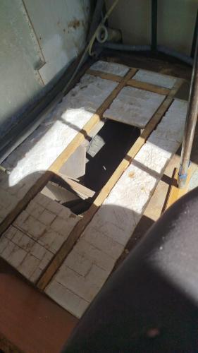

bonifica pannellatura pavimento docciaWhatsApp%20Image%202025-04-05%20at%2014_18_13%20(5).jpeg

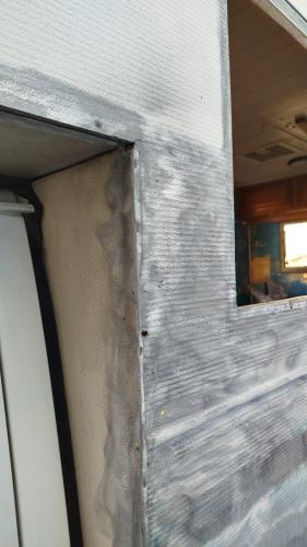

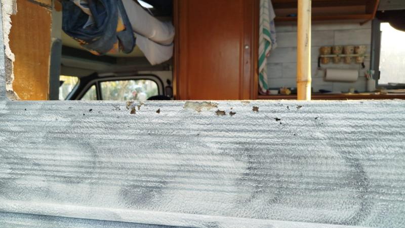

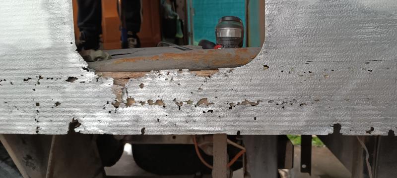

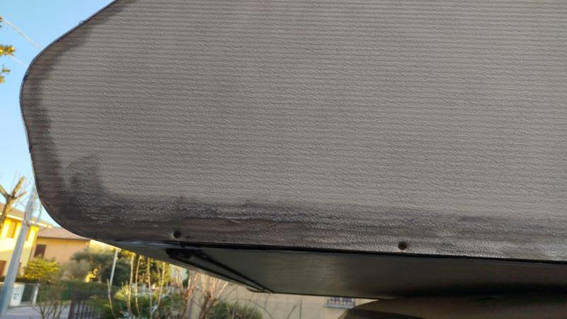

...cancro dell'alluminio..WhatsApp%20Image%202025-04-05%20at%2014_18_11.jpegWhatsApp%20Image%202025-04-05%20at%2014_18_11%20(3).jpegWhatsApp%20Image%202025-04-05%20at%2014_18_13%20(2).jpeg

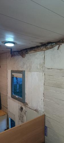

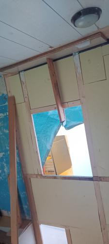

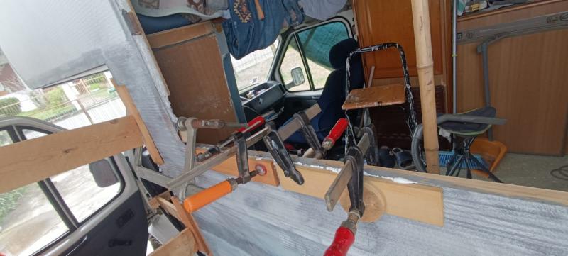

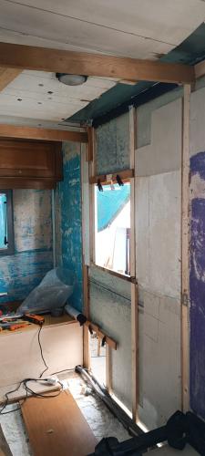

inizio sostituzione travettaturaWhatsApp%20Image%202025-04-05%20at%2014_18_12%20(1).jpegWhatsApp%20Image%202025-04-05%20at%2014_18_11%20(6).jpegWhatsApp%20Image%202025-04-05%20at%2014_18_12.jpegWhatsApp%20Image%202025-04-05%20at%2014_10_24.jpeg
sostituzione styrodurWhatsApp%20Image%202025-04-05%20at%2014_10_26.jpegWhatsApp%20Image%202025-04-05%20at%2014_10_43.jpeg
sostituzione travetto principale di baseWhatsApp%20Image%202025-04-05%20at%2014_18_10%20(3).jpegWhatsApp%20Image%202025-04-05%20at%2014_11_10.jpeg

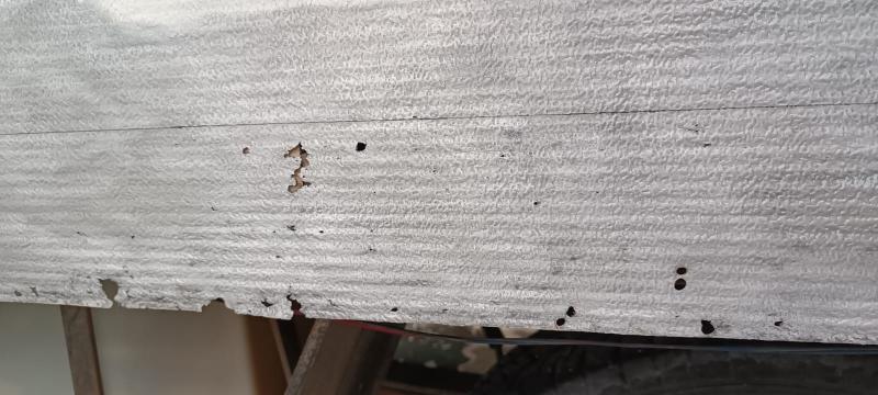

Per il cancro dell'alluminio sotto la porta come fai?
Tiziano
korsara
korsara
26/02/2013 3084
Inserito il 10/04/2025 alle: 21:58:20
In risposta al messaggio di banoyo del 10/04/2025 alle 14:25:21
Gran lavoro! Per il cancro dell'alluminio sotto la porta come fai?
Ciao, dalla foto si nota una linea, abbiamo tagliato tutta la parte compromessa e inserito per circa un cm una fascia di alluminio nuova e dello stesso spessore. Fa un minimo di rialzo ma risulterà vicino alla bandella laterale, in ogni caso una volta rimontata applicheremo una profilo piatto lungo tutta la linea di congiunzione. Per i buchi sotto la finestra grande abbiamo inserito e incollato, facendo scivolare all'interno, un'altra fascia di alluminio. Ci sono altri buchetti che ho sistemato con dello stucco a base di alluminio, essendo la parete corrugata non si nota alcunchè.

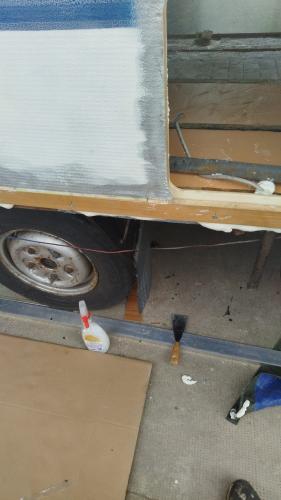

inserimento fascia di alluminioWhatsApp%20Image%202025-04-05%20at%2014_11_06.jpeg

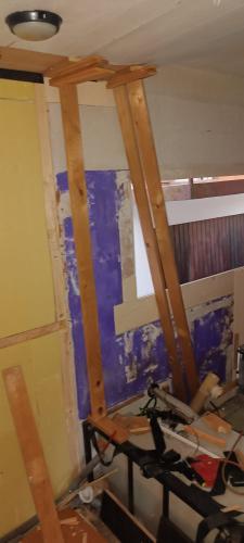

sostistuzione travetto profilo superiore bagnoWhatsApp%20Image%202025-04-05%20at%2014_10_56.jpegWhatsApp%20Image%202025-04-05%20at%2014_10_55.jpeg
sostituzione travetto sotto finestra grandeWhatsApp%20Image%202025-04-05%20at%2014_10_30.jpegWhatsApp%20Image%202025-04-05%20at%2014_10_52.jpegWhatsApp%20Image%202025-04-05%20at%2014_10_50.jpeg

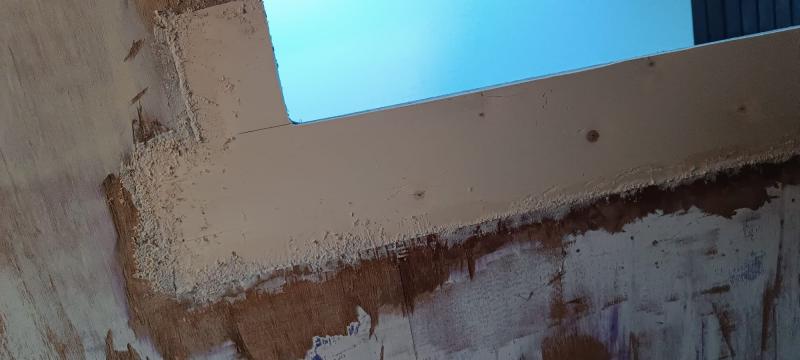

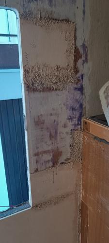

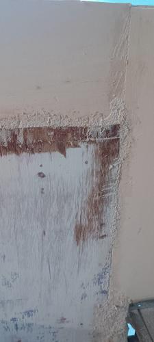

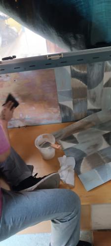

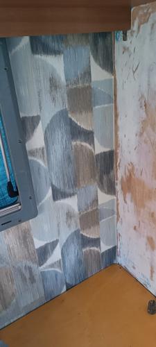

...stuccature con vinavil e segatura per livellare vecchi e nuovi compensatiWhatsApp%20Image%202025-04-05%20at%2014_06_24.jpegWhatsApp%20Image%202025-04-05%20at%2014_06_23.jpegWhatsApp%20Image%202025-04-05%20at%2014_06_22.jpeg

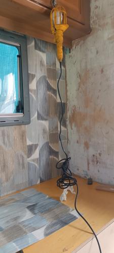

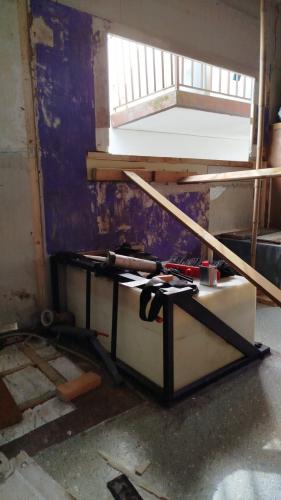

cartavetratura per asportare tutte le indecenze del vecchio proprietario, ha sostituito la carta da parati dipingendo i compensati con cementite e colori strani, viola e blu, lavoraccioWhatsApp%20Image%202025-04-05%20at%2014_06_21.jpegWhatsApp%20Image%202025-04-05%20at%2014_06_19(1).jpeg

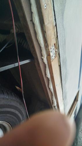

riempimento con poliuretanico sotto barra di legno profilo inferiore, sostituita in parteWhatsApp%20Image%202025-04-09%20at%2010_39_39.jpegWhatsApp%20Image%202025-04-09%20at%2010_39_25.jpegWhatsApp%20Image%202025-04-09%20at%2010_39_17.jpeg

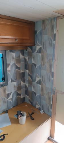

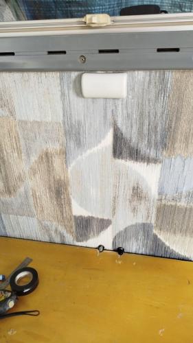

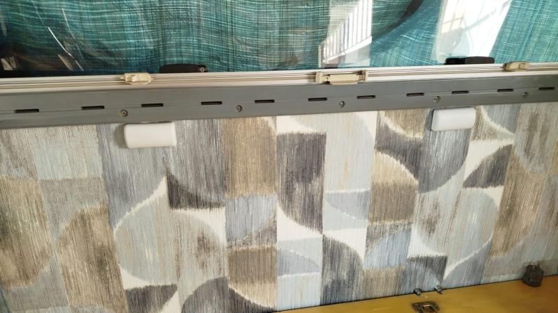

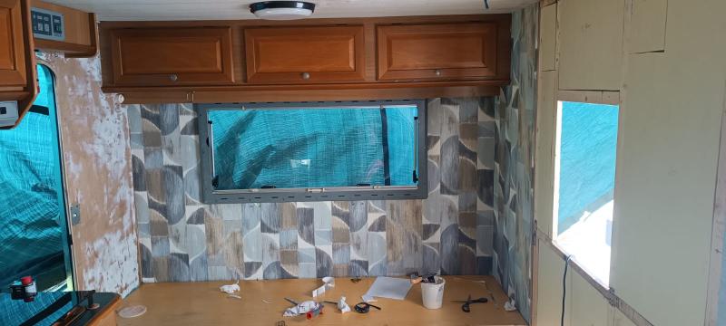

applicazione carta da parati nuova, da negozio specializzatoWhatsApp%20Image%202025-04-06%20at%2013_21_11(1).jpegWhatsApp%20Image%202025-04-06%20at%2013_19_41(2).jpegWhatsApp%20Image%202025-04-06%20at%2013_21_11(2).jpegWhatsApp%20Image%202025-04-06%20at%2013_19_40.jpegWhatsApp%20Image%202025-04-08%20at%2010_25_33.jpegWhatsApp%20Image%202025-04-08%20at%2010_25_45.jpegWhatsApp%20Image%202025-04-06%20at%2013_19_41(1).jpegWhatsApp%20Image%202025-04-06%20at%2013_19_41.jpeg

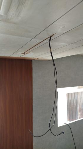

spostamento punto luce bagnoWhatsApp%20Image%202025-04-08%20at%2010_25_22.jpegWhatsApp%20Image%202025-04-08%20at%2010_36_00.jpeg
