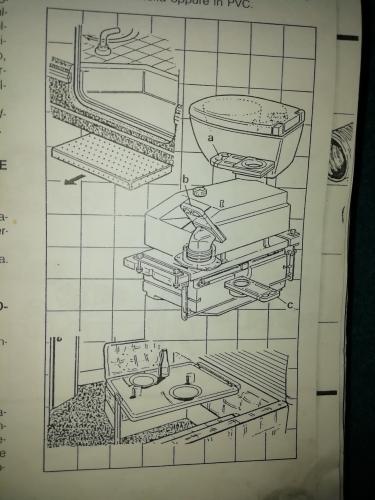

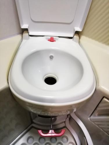

Buongiorno come ho già detto sul camper in oggetto c'è l odioso wc nautico con una specie di cassetta di emergenza...
Oltre al fatto che appunto ho trovato questo sistema assurdo, sporco e inefficiente (non si arrabbiano i sostenitori del nautico, ma dopo più di un anno consecutivo di "libera" con cassetta thetford, scaricata in bagni pubblici, benzinai, aree sosta con scarichi minuscoli e inaccessibili e via dicendo senza ALCUN PROBLEMA, il nautico invece é sporco e non utilizzabile nella maggior parte dei casi)... Dicevo oltre a questo devo sistemarlo perché fondamentalmente gli unici guai "seri" di questo vecchio camper li ho trovati qui:
La ghigliottina del water perde leggermente dalla maniglia, l acqua che viene dall alto dello sciacquone e fa una gocciolina per terra che comunque é ******sa...
La ghigliottina dello scarico non si chiude negli ultimi 5 mm (non ho idea del perché ma si blocca).. Conseguentemente goggiola e per fortuna c'è la cassetta sotto che raccoglie, ma é comunque una vera porcheria.
La cassetta dovrebbe avere un raccordo con lo scarico soprastante che però manca quindi c'è uno spazio di 2 cm che rende impossibile scaricare il serbatoio nella cassetta perché esce metà della roba..
Vorrei cambiare le 2 ghigliottina, quelle classiche con maniglia rossa che qua a tenerife ho trovato alla bellezza di 39 euro l una!!
Il problema è che non so cone smontare le vecchie:quella del vater é letteralmente sigillata all interno del Water di plastica che é tutto incollato, IN smontabile...
Quella. Dello scarico pure sembra all interno del serbatoio di raccolta e a quanto vedo io é inaccessibile...
Il raccordino tra cassetta e scarico (che dovrebbe essere ermetico e non capisco come possa esserlo visto che la casetta si inserisce a scorrimento) come lo posso ricostruire visto che non posso recuperarlo?

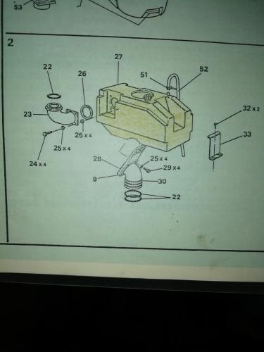

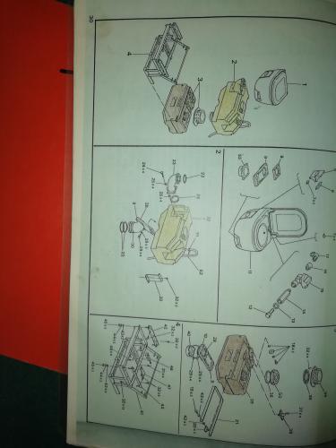

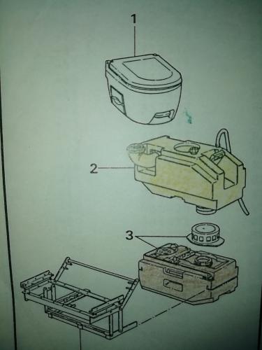

Posto il disegno e l esploso se può essere d aiuto a capire cosa ho scritto smiley e come sempre grazie dell Aiuto!
Vade retro wc nautico (con cassetta integrata), per di più difettoso! angry
L ultima spiaggia é comprare un porta potti usato(costano 100 euro nuovi qua).. IMG_20190815_191336.jpgIMG_20190815_191327.jpg

Qualche idea per aprire un water termoformato totalmente sigillato/incollato per accedere alla classica ghigliottina all interno e ai bulloni che la fissano?
Appena vanno via gli inquilini posto un paio di foto dal vero.

Detto questo come vedi, dai disegni avrei già capito gli interventi necessari (sostituzione 2 ghigliottina), MA non sono capace all atto pratico, quindi come al solito chiedevo sul forum se qualcuno avesse esperienza pratica e consigli su come aprire un water termoformato eccetera...

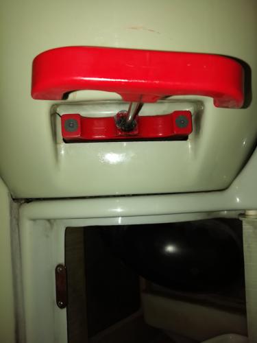

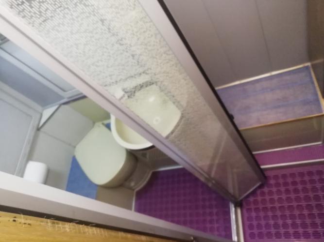

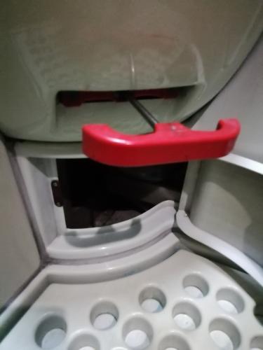

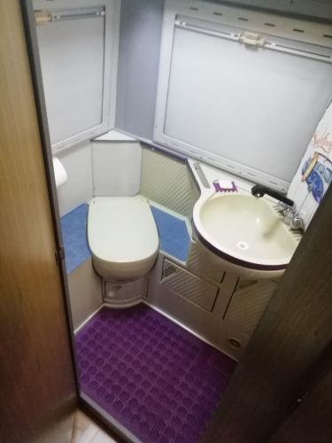

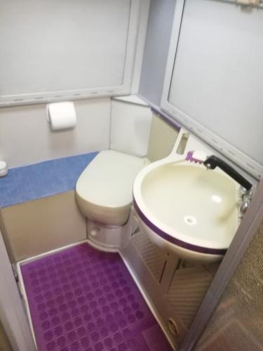

Ho recuperato alcune foto che avevo già.. Spero aiutino a comprendere cosa intendo quando dico che il water é sigillato è racchiude all interno la prima ghigliottina... Magari un ex possessore dello stesso mezzo? laughIMG_20190723_223023.jpgIMG_20190806_151259.jpgIMG_20190723_223056.jpgIMG_20190723_223040.jpgIMG_20190719_211950.jpgIMG_20190719_211925.jpgIMG_20190719_212049.jpgIMG_20190719_211955.jpgIMG_20190723_223005.jpg

Ciao dai disegni non si capisce beni ma secondo me o ti manca o il raccordo tra il nautico e la cassetta,oppure la cassetta va incastrata vedo l’alto ma li devi vedere tu. Io ho il sistema spedy su arca ma è fatto sopra cassetta e sotto nautico. Se vuoi raccordare nautico e cassetta prova a vedere se va bene un tubo tipo quelli da scarico arancione.

Ho guardato, praticamente la cassetta dovrebbe salire con un leveraggio e schiacciarsi contro il serbatoio fisso soprastante. Solo che é allentata/storta e rimane comunque un piccolo spazio che fa gocciolare liquami lateralmente sad​​​​​​.
Posso provare a inventarmi un raccordo sigillato con sigillante e che si infili tipo imbuto nella cassetta...
Riguardo alla ghigliottina a metà tra i 2 serbatoi, é molto difficile da guardare perché (altra genialata) non é visibile, ma é molto più all interno, e obliqua invece che orizzontale. Dai disegni si vede... Altra assurdità di questo bagno é che lo scarico del water fa una curva STRETTISSIMA con un tubo sottile, col risultato che tutto resta bloccato e bisogna sciacquare con una bacinella di acqua! La mia ragazza dice che chi ha inventato questo bagno odiava i camperistilaughIMG_20190817_121414.jpgIMG_20190817_121445.jpg

Ma alla fine sei riuscito a smontare il gabinetto? Io ho lo stesso problema di “gocciolina lungo la maniglia della ghigliottina”, ma mi hanno detto che per sostituire la ghigliottina del buco del wc bisogna smontare praticamente tutto il bagno. E’ vero? risulta anche a voi? GRAZIE E BUONI VIAGGI A TUTTI
Vedendo le foto si deve smontare la tazza, come è fissata lo vedi tu, dalle foto non si evince
