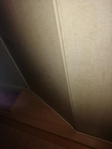

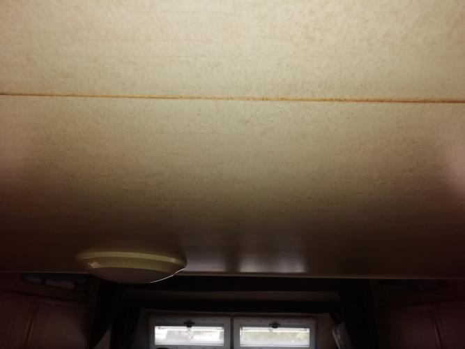

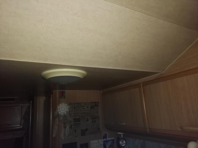

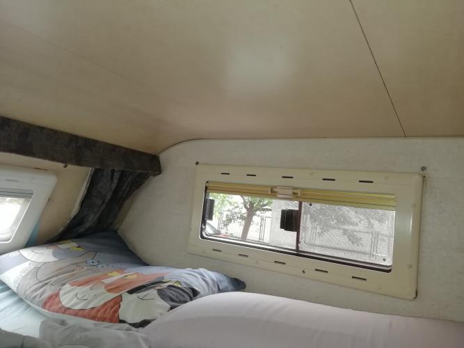

Buongiorno, qualcuno ha qualche idea per riportare a livello un pannello del soffitto che é leggermente calato nei molti anni cone si vede in foto? IMG_20190527_142742.jpgIMG_20190527_142808.jpgIMG_20190527_142707.jpgNo c'è ne infiltrazione ne niente, il tetto è totalmente sano, però si deve essere scollato o qualcosa di simile...
Ho pensato a iniettare del collante, sarebbe semplicissimo, ma non ho lo spazio fisico, perché non si é staccato abbastanza da lasciare uno spazio vuoto... Altrimenti due piccolissimi chiodini...
Chiedo quindi aiuto a voi del forum laugh
Cosi é come dovrebbero essere le. Giunzioni tra i pannelli IMG_20190527_143830.jpg

Se riesci a capire se nel punto in cui è sceso è presente un righetto di legno potresti anche mettere 2 chiodini o un sottile profilo piatto di alluminio e mettere 3 viti ma se sopra hai solo polistirolo la vedo dura che poi ci stia...
Luca
24/01/2008 10508
Inserito il 27/05/2019 alle: 17:18:33
Se riesci ad identificare la posizione dei travetti
potresti provare con una siringa
riempita di Vinavil molto liquido
Inietti in più punti e metti una serie di puntelli
e traversina che distribuisce la pressione.
Dopo una giornata si solidifica e blocca il tutto.

Grazie! In certe condizioni di controluce o picchiettando avevo individuato i travetti di legno tempo fa... Riprovo e vedo se li c'è laugh

se  i travetti sono "insellati" incollando si risolve poco o nulla,diverso il discorso se si tratta di scollamento del pannello vicino alla giuntura,si può incollare con ottimi risultati purchè sotto ci sia un listello di supporto che prenda a metà le due giunte,non mettere chiodi,usa le viti,poi in rete trovi un nastro apposito da finitura per applicare sulla giuntura.

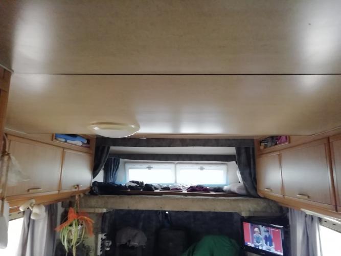

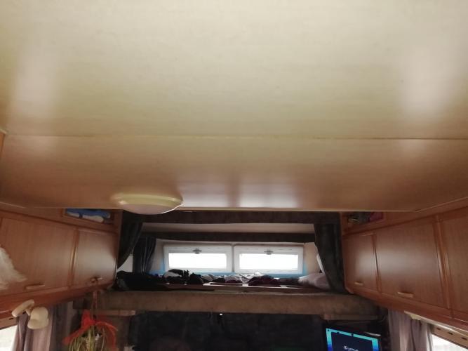

Ciao, Non so cosa vuol dire insellati.. Cmq, il pannello è semplicemente leggermente sollevato, solo nella zona al confine con l altro...probabilmente a calpestare il tetto (calpestabile mi pare) nel corso dei millennilaughSono certo che con la colla si risolverebbe bene, il problema è che non c'è spazio per infilare nemmeno l ago di una siringa mi sa..
Le. Viti le ho prese in considerazione, e sarebbero meglio, ma i chiodini non hanno la Testa grande, e si vedono meno... Se però si mette un nastro a rifinire non fa niente...
Mi piacerebbe copiare la finitura che c'è  sul pannello obliquo della mansarda e sul perimetro del soffitto, una specie di cordoncino di similpelle che mi piace molto ed è elegante (non come le. Stanghette di plastica bianca che ci sono sul vecchio arca che ho comprato angry​​​​​​), ma. Non credo che si trova! IMG_20190528_003353.jpgIMG_20190528_003207.jpg

io ho un problema simile su una barca...purtroppo il tessuto esterno ha in mezzo della gommapiuma che con l'umidita' ed il tempo si sbriciola...ho provato con una colla spray nelle fessure e dei punti metallici...interessante il discorso siringa ma vinavil?io ho usato il  classico bostik o simili forse piu' adatti alle tappezzerie...

Legno con legno + pannello  = VINAVIL
Tessuto con gommapiuma e fintapelle = BOSTIK
poi passiamo alle poliuretaniche o due componenti.

insellati significa curvati sotto il peso del tetto,la finitura in pelle è inserita sotto la giuntura dei pannelli e non al di sopra,i chiodi specialmente se messi in perfetta verticale non tengono nulla considerando anche le vibrazioni-sollecitazioni-dilatazioni del camper.

Le viti sarebbero sicuramente meglio, oppure punti di spillatrice come su tappezzerie, se copri con una striscia di similpelle o simili non hai problema estetico. Se usi i chiodi mettili obliqui, reggono meglio.

vinavil se tra due pezzi di legno , bostick se con altri materiali ma potrebbe scollarsi x il caldo che in estate c'è ed e' da acquistare il tipo da 90 gradi di resistenza al caldo eventualmente x la siringa compra un ago con foro grosso ( presso farmacia x veterinari ) ( trovati li' ) comunque leva la lampada e con una pila e uno specchio guarda " sotto " cosa vedi , a quel punto deciderai il da farsi in base a ciò che vedi . potresti anche mettere una barra in alluminio del tipo tra parquet e piastrelle x intenderci . buon lavoro

Grazie a tutti! Cercherò di arrangiarmi con una colla prima. Di provare altro allorasmiley

Ok ho capito... No.. Penso sia un semplice distaccamento, non una curvatura dei travetti... Quella. C'è nella mansarda dell altro camper che ho preso ed è diverso... Su questo il tetto è bello dritto... Solo questo pannello presenta questo piccolo problema... Ma si vede che schiacciando col dito, il pannello si riporta a livello di quello contiguo... Quindi solo scollatura smileygrazie

per l'incollaggio con il bostik occorre stenderlo sù entrambe le superfici con una spatolina dentata, poi quando non appiccica più si uniscono le parti,nel caso di hunter85 non è possibile farlo,e tanto meno con una siringa.
