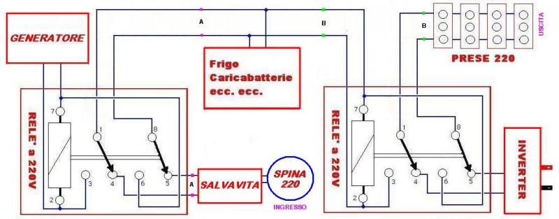

Buongiorno, nel cercare una soluzione migliore nella gestione delle tre fonti di energia rete-generatore-inverter sul camper e iniziando a scorrere sui vari siti per trovare maggiori info, ho visto che una soluzione valida potrebbe essere quella di gestire due ATS in cascata con mt e differenziale prima dell'uscita verso le prese. Purtroppo non essendo esperto sulla 220v e vedendo diverse specifiche sui vari collegamenti delle masse che cambiano in base alla tipologia dell'inverter, mi sono fermato anche perché non voglio rischiare. qualcuno mi può consigliare qualche tecnico della provincia Bat o bari che sia veramente esperto in installazioni su camper? Nel senso che conosca bene la materia e non solo che abbia competenze generali nelle riparazioni camper. Grazie per eventuali consigli.

Questo è un vecchio schema con selezione automatica fatta da relè su zoccolo octal.
Devono essere però implementate le protezioni differenziali sul generatore o sull'inverter, trovi tutto QUI
Temo che per avere una protezione valida ci dovranno essere tre differenziali.
La prova finale, quella vera, la fai collegando una piccola lampada a 230 Volt tra il telaio del camper e, a turno, entrambi i fili delle prese, va fatto per i tre scenari possibili.
Gli (ottimi) inverter Creabest hanno il differenziale incorporato.
Ricorda che il pulsantino TEST prova solo i differenziali, non l'impianto.

Grazie per le info Emme48, quindi prima cosa è collegare la carcassa dell'inverter al telaio del camper e il neutro che esce dall'inverter al telaio (cosa che attualmente non ho fatto sul camper...), poi mettere un magnetotermico differenziale dopo l'uscita dell'inverter. Mi indichi che sarebbe opportuno associare un differenziale subito dopo ogni fonte (220-generatore-inverter), se ci metto un MT differenziale sono più tranquillo, giusto? Ho un giandel 3000w che utilizzo a volta per alimentare il condizionatore (ho 2 bs al litio da 280). Ricapitolando la terra dell'inverter confluisce sul neutro passando dal differenziale e arrivano i due cavi N-L al relè (senza il cavo giallo-verde), per quanto riguarda invece la terra del generatore e della colonnina come vanno gestite ? Riesci a darmi i riferimenti di  un magnetotermico differenziale adatto anche a consumi elevati (pensavo di mettere una piastra ad induzione) e di due relè adatti alla scopo che si possano montare in una scatola tramite din? Se non ho detto troppe castronerie .... Grazie

I relè octal di solio sono da 16A, cioè oltre 3000W.
Il differenziale può essere di "tipo F" da 30mA
Gli inverter seri descrivono sul manuale cosa fare per mettere un differenziale, stessa zuppa per il generatore.
Il tuo obiettivo finale è quel test con la lampadina da fare tre volte (Enel, generatore e inverter), se non li passa tutti manca qualcosa.

no no, il neutro non lo colleghi al telaio, ci colleghi la terra, se colleghi una fase ( il neutro è una delle due fasi ) collegandoti in rete, non sai quale delle due è il neutro, potrebbero essere invertite, ti ritroveresti con il telaio in tensione, ti ricordo che bastano 50 volt per morire
