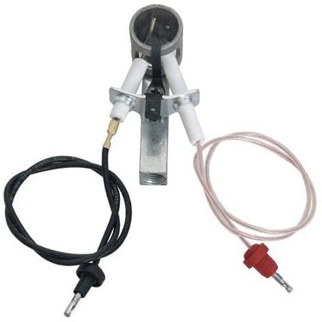

buongiorno, qualcuno sa dirmi se il raccordo col tubo del gas si svita verso sinistra o verso destra? ha guarnizioni particolari? Io non sono riuscito a smontarlo per fare un pò pulizia usando una chiave da 10 e una da 13. Consigli, informazioni, tutto ben accetto. Grazie

filettatura destra e si svita verso sinistra , la tenuta è conica quindi nessuna guarnizione di tenuta , con la chiave da 13 blocchi la rampa gas e con quella da 10 sviti il dado in senso anti orario , mettici un po di cattiveria e vedrai che si svita , con la chiave da 13 cerca di tenere la rampa gas ben ferma altrimenti rischi di torcere il tubo gas di alluminio
