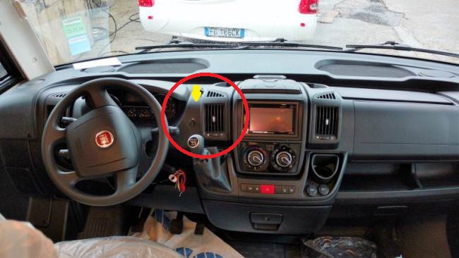

Ciao a tutti, volevo chiedere se è complicato smontare il cruscotto del Ducato X250, in quanto avrei l'intenzione di montare un interruttore a levetta nella posizione della freccia gialla ed uscire con un cavo usb per alimentare il navigatore montato di fianco alla bocchetta di ventilazione

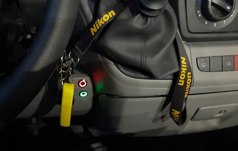

Io ad esempio, per alimentare retrocamera e sistema AV ho messo 2 interruttori a pulsante illuminati a led su (ON) sotto allo sterzo:
Rosso = Retrocamera
Verde  = Sistema AV
rimane tutto molto più discreto ed il lavoro è meno lungo e complicato.

grazie Doc, ma dove c'è la freccia gialla devo uscire con un cavo per alimentare smartphone/navigatore, vorrei meni cavi volanti possibili

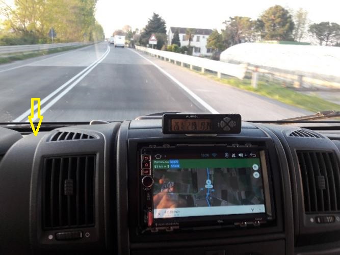

Ciao,dove vuoi smontare tu,se non ho capito male,sono le bocchette dell’aria se hai un po’ di manualità non è difficile,sono ad incastro,se non ricordo male quella da te indicata è solo ad incastro,mentre quelle più laterali hanno anche una vite in basso,una volta tolte puoi accedere al passaggio dei cavi.Se vuoi puoi togliere anche la cupolina del quadro strumenti,se ti abbassi puoi notare due viti laterali(torsche),una volta tolte anche quello è ad incastro,spero di essermi spiegatoyes

grazie Magnum, quindi la bocchetta superiore è ad incastro e la posso togliere senza svitare nulla ma solo entrando lateralmente con un cacciavite?

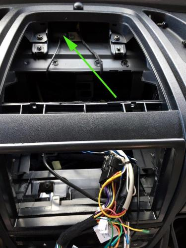

Sono "entrato"  nel cruscotto smontando il leggio: sono due o tre viti (attenzione a non far cadere dentro le viti!).
10/01/2019 2328

ciao Salvatore da qui smonto il leggio?
e posso aver acceso di fianco alla bocchetta laterale sinistra?

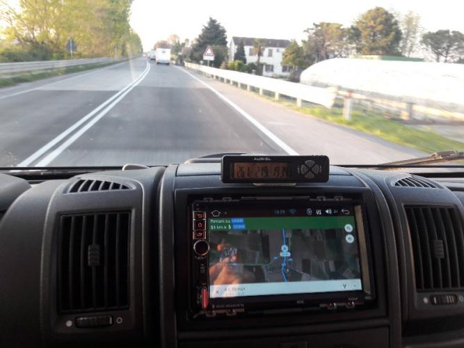

Io odio i cavi volanti, è per questo che uso il navigatore sul doppio din che ho in plancia come hai tu, come mai non lo sfrutti?

non è la foto del mio cruscotto e non ho il doppio DIN con il navigatore e volevo montare il portatelefono con il cavo di alimentazione in corrispondenza della freccia e devo fare un buchino per far passare il cavo USB passando da dietro il vano DIN dove ho la radio

Dal vano leggio non riesci ad accedere allo spazio dopo la bocchetta. Devi togliere la bocchetta. E' a incastro ed è abbastanza facile. Quelle centrali non hanno viti. Comincia a fare leva con un cacciavite da sotto e poi da sopra e poi tira ....
10/08/2003 9567
Inserito il 14/05/2020 alle: 14:12:32
In risposta al messaggio di Karbon17 del 14/05/2020 alle 10:59:31
ciao Salvatore da qui smonto il leggio? e posso aver acceso di fianco alla bocchetta laterale sinistra?
Dalla fotografia si vede il leggio gia' smontato.surprise
Non ricordo se si arriva alla bocchetta,
Il foro fallo in una posizione accessibile.

Mi spaventa sempre bucare il cruscotto in posizioni non riparabili, tendo sempre a forare pezzi che un domani si possono sostituire. Vista la posizione sarebbe meglio far uscire il cavo dalla plastica della bocchetta che è vicinissima, Basta una lima tonda con cui fargli un incavo sul lato e sei praticamente nella stessa posizione.

Ti hanno gia' risposto per fare quello che voui  fare basta togliere la bocchetta dell'aria e' ad incastro.

Qui il link per lo smontaggio del leggio.
Non si capisce molto bene, ma mi ha aiutato a ricordare.
Ci sono 4 viti da togliere: due le vedi sul retro sollevando il leggio.
Le altre due si trovano davanti all'interno e per accedere bisogna smontare l' autoradio o il "tappo"
Sono sotto la fascia tra cruscotto e vano autoradio.
Spero di essere stato chiaro.
Attenzione a non far cadere le viti anteriori all'internosurprise

Sul mio X2-50 per arrivare lì si puo' smontare la bocchetta dell'aria subito a fianco ( io ho messo più o meno lì il microfono del dispositivo bluetooth )

Ciao ma smonto la bocchetta superiore (quella fissa) e da li riesco ad andare al vano autoradio?

Ciao,come già detto,se togli quella bocchetta hai già un buon accesso all’interno,se non basta,puoi anche smontare tutta la plastica che tiene tutti i pulsanti (4frecce,Hill holder,ecc)dietro questa hai un buon accesso per far passare i fili o cavi,ad incastro anche questayes
