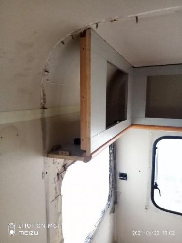

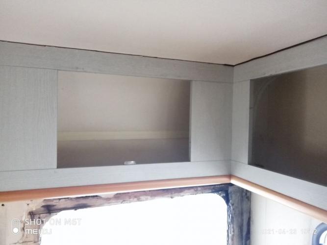

Ciao a tutti, devo smontare i pensili per riparare delle infiltrazioni sulle pareti ma dopo aver svitato tutte le viti sia sulla parete che sul tetto, il pensile piccolo non viene via, probabilmente incollato con l'altro. Al contrario della parete del bagno, non sembrano esserci viti dall'alto (in foto le viti che escono sono della parete del bagno). Consigli su come procedere?
Al contrario della parete del bagno, non sembrano esserci viti dall'alto (in foto le viti che escono sono della parete del bagno). Consigli su come procedere? Grazie
Può essere siano ad incastro e pressate con incollante?

Ciao Andrea, è quello che ho pensato ma ora come faccio a procedere?  Forse devo svitare tutto e vedere se viene tutto insieme è solo che è molto grande più di 3metri, avrei voluto  procedere a pezzi.
Sul mio vecchio Autoroller i pensili erano fermati con delle graffe (tipo cucitrice) direttamente da tetto del camper e poi messo l’alluminio. Si parla di mezzi del 1985.
Prova a passare con un trincetto e vedere se é solo incollato.
Svita tutto così ti rimane solo il pensile attaccato al soffitto, poi tiri per vedere cosa succede, però se non ti serve lavorare sul soffitto le puoi lasciare appese (dopo una prova se si tolgono)

Ciao Grinza, si oggi pomeriggio ho scoperto che sono attaccati con delle viti messe da sopra al tetto. Purtroppo devo riparare entrambi le pareti infiltrate quindi dovrei toglierli, devo capire come fare meno danni possibili :(.
Un bel problema perché rischi di far danni, però se proprio devi toglierlo non hai molte alternative..
Io lo tirai giù facendolo dondolare un po’ fino ad aprire un po’ i fori delle viti e poi lo tirai in giù, un lavoro lungo perché era truciolato e si sbriciolava con nulla.
Quando li ho rimessi ho usato quei pezzetti di plastica che mettono come angolari, occhio alla lunghezza della vite...

Prova con un "cerca fili"" ti segnala dove c'è la vite ,li con il trapano,seghetto o altro indebolisci il legno e metti allo scoperto la vite rovini un po il mobiletto ma lo togli

si devo purtroppo credo di dover fare cosi, magari cerco di farlo da dentro il pensile e vediamo se riesco a limitare i danni alle brutte sostituisco la fascia superiore del pensile.
