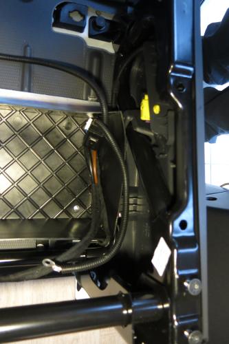

Inserito il 06/11/2021 alle: 15:17:10
Il mio è un Fiat X290
Sotto le viti che tengono la piastra girevole attaccata al sedile, svitando le viti vengono via piastra e sedile assieme.
Il connettore da staccare e quello di colore giallo che si vede sulla destra.

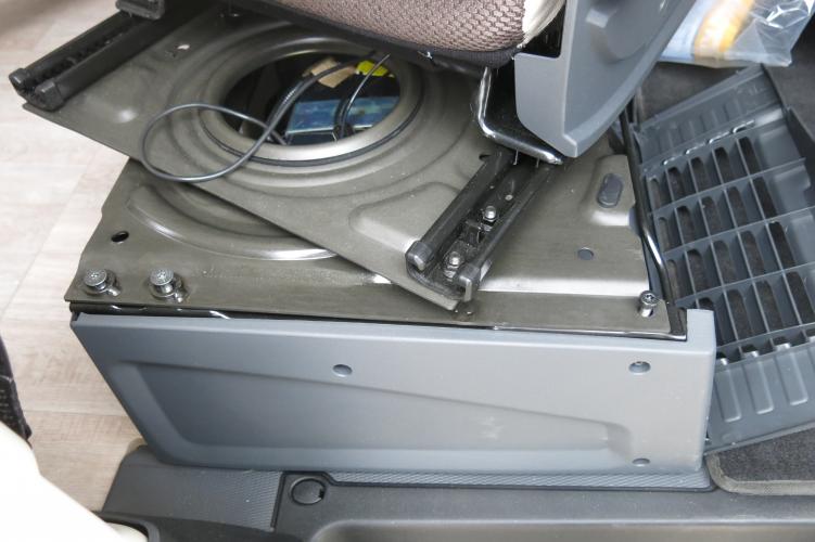

Ciao a tutti, oggi mi sono prodigato ad installare la seconda batteria sotto il sedile passeggero e di conseguenza ho smontato il sedile girevole del Ducato X290 anno 2021 e se a qualcuno dovesse interessare riporto la procedura :
5 viti torx tx40 tre sul lato destro e due sul lato sinistro di cui quelle frontali con testa cilindrica mentre le posteriori con testa svasata, consigliata una chiava ad L
due bullono nella parte sottostante (uno per lato) M8 consigliata chiave a cricchetto da 13
un bullone di fermo del sedile girevole a cui è connesso anche un cavo di massa, si può svitare solo ruotando il sedile in una certa posizione (circa 45° verso l'interno) che si svita con chiave sempre a cricchetto da 20

Smontato la parete laterale prima di tutto.
Le 3 viti TORX posteriori le ho trovate piuttosto difficili da svitare, una si è spanata e ho dovuto forare con il trapano. L'ho sostituita con una equivalente a brugola.
Poi ho tolto credo 4 o 6 dadi da 8 con la chiave a cricchetto.
Il bullone da 20 è quello del perno che ho svitato senza toglierlo.

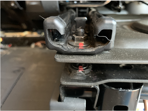

Trovati i 2 dadi M8
Perno antirotazione tolto con cicchetto da M 20

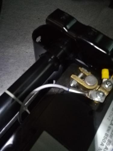

Dovevo montare sensore temperatura BS per futuro collegamento a booster

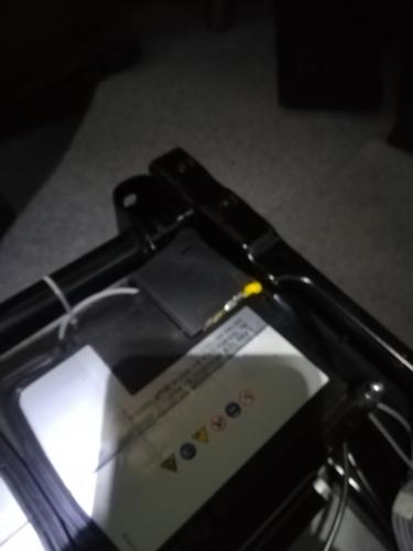

Montato molandolo leggermente per far poggiare bene perno

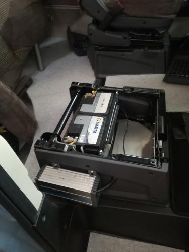

Inserito il 28/12/2021 alle: 19:11:15

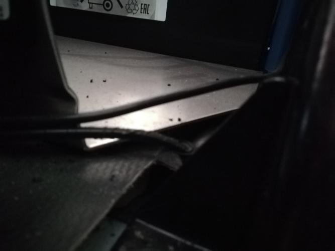

Già che c'ero ho dato una occhiata per eventuale secondo BS
Ho trovato piastra dedicata per la BS
Esiste piastra e staffaggio dedicato per seconda BS?

Ciao situazione analoga alla mia ed ho aggiunto una seconda batteria uguale all'originale, non necessita nessuna staffa in quanto il traversino longitudinale è sagomato in modo tale che si aggancia perfettamente alla batteria aggiunta, basta svitare i due prigionieri posizionare la seconda batteria e rimontare la staffa
giomiller
giomiller
12/09/2014 1965
Inserito il 28/12/2021 alle: 21:30:22
In risposta al messaggio di Karbon17 del 28/12/2021 alle 21:25:56
Hai montato batteria direttamente sopra piastra? Mi sembra un po inclinata la lamiera sotto..
La lamiera sotto sagomata sale davanti per fissaggio vari fusibili..
Hai fatto delle foto?
