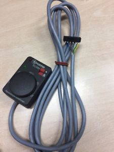

Ciao a tutti, la domanda è a dir poco imbarazzante ma non vorrei far danni...
Devo smontare per fare una modifica al mio VR, il termostato del boiler truma, mi dite come faccio?
da fuori non ci sono viti, presumo debba far leva sul coperchio,ma dove sono i gancetti? Ho guardato le istruzioni, c'e tutto ma non c'e l'esploso del termostato,
Una volta risolto questo, devo staccare il filo per farlo ripassare in un altro foro, ho guardato all'interno del boiler nella parte alta dove arrivano i fili, ma risultano saldati, spero che all'interno del termostato ci siano dei connettori a vite....
Grazie Mille
Luke
Allego una foto presa da internet...

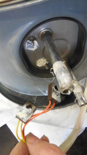

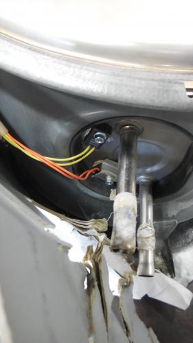

Per quello che ho visto smontando il mio boiler (Truma B10), non c'è un classico termostato.
Ci sono due sensori di temperatura a diversa altezza, tenuti attaccati alla "pentola" tramite piccoli dadi (i prigionieri sono saldati sulla pentola).
Tra i sensori e il corpo della pentola c'è uno strato di pasta termoconduttiva. Ti consiglio di procurarti un tubetto di questa pasta, perché se smonti i sensori devi assolutamente pulire quella vecchia e mettercene di nuova prima di rimontarli.
I sensori sono collegati alla scheda elettronica tramite cavi sottili, va fatta attenzione per non tranciarli.
Ma non ho capito esattamente cosa devi fare: devi modificare il sistema di controllo della temperatura?

Ah, avevo capito male
Devi semplicemente spostare il pannellino di controllo?
Taglia il cavo, fallo passare dove ti serve, e poi riunisci i cavetti tranciati (saranno al max 6) con dei morsetti a vite.
