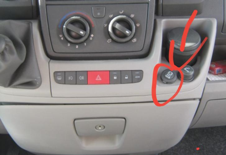

Buondi a tutti,
Come posso spontare l'accendisigari del mio ducato?

Sotto al bicchierino c'è un tappetino di gomma. Lo sollevi e sotto c'è una vite. Da questo momento è solo una questione di incastri. parti da sotto i bottoni e lasci per ultimo la zona sopra il bicchiere perchè lì ci sono due alette che puntano verso l'alto. Tolta tutta la zona pulsantiera puoi lavorare con calma dietro l'accendisigari
Io ho fatto così, montando  posto della presa 12v una doppia USB

In risposta al messaggio di PDR del 04/09/2019 alle 12:36:15
È proprio questa la mia intenzione
speriamo sia semplice!
Come avete agganciato i pezzi? Con il cacciavite su potrebbe rovinare la plastica

Mi riaggancio alla discussione perchè vorrei fare anche IO la sostituzione con USB al posto di uno dei due Accendisigari, ma come avete fatto a smontare l'accendisigari dal supporto ? Riesco solo a farlo muovere o al limite sganciarlo da un lato ma poi per il foro non passa perchè c'è il supporto lampada per illuminarlo, forse sbaglio procedura pensavo di sfilarlo da sopra
Se qualcuno che lo ha tolto mi può gentilmente spiegare coma ha fatto mi farebbe un favore Grazie

ho fatto il lavoro qualche tempo fa. Se non ricordo male sganciando il filo dall’accendi sigari poi si riesce a togliere il pezzo.
