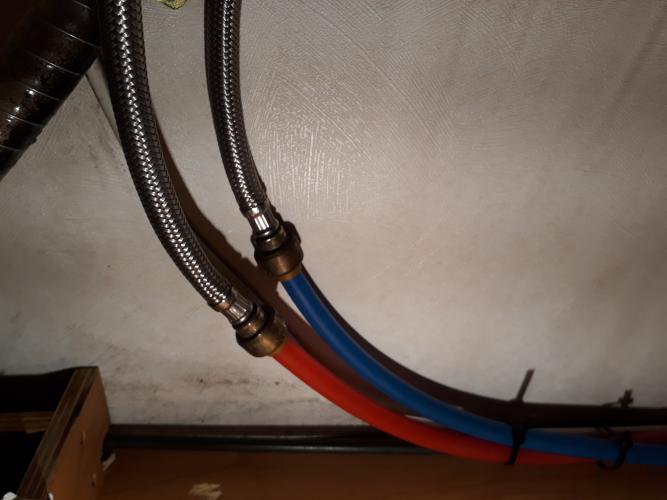

Qualcuno sa come si smontano i flessibili sotto il lavello cucina?20190116_172011(1).jpg

Qualcuno sa come si smontano i flessibili sotto il lavello cucina? Marcone62
dalla parte che ci sono i tubi (rosso e blu) sono ad innesto, cioè si preme sopra l'innesto del flessibile e si sfila; dall'altra parte i flessibili sono avvitati al rubinetto.

Grazie per l'aiuto...è  possibile che siano bloccati? In tal caso è utile spruzzare svitol o non serve a nulla?
sicuramente sono duri da sfilare, con lo svitol non lo so,secondo me devi solo schiacciare bene la parte sopra l'innesto.

Inserito il 17/01/2019 alle: 12:45:40
schiacciare ''bene'' e tirare ''bene''wink

Grazie mille ad entrambi...domani riprovo...

occhio che non ci sia una graffa di sicurezza antisfilamento,bisogna toglierla.

Nessuna graffetta...erano proprio duri...cmq alla fine ci sono riuscito...grazie dei consigli.
