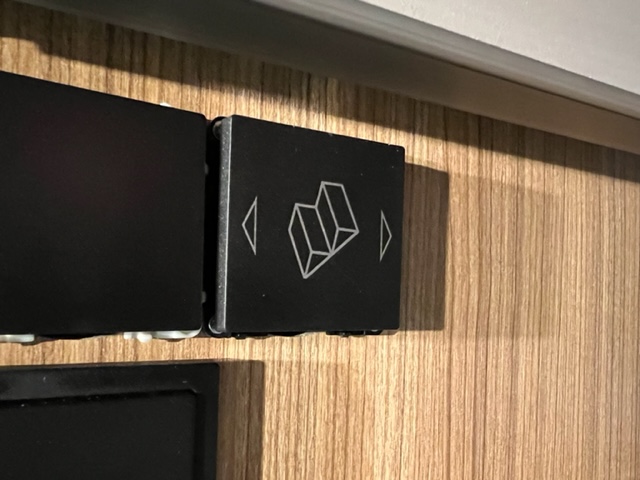

Ho la necessità di smontare questo interruttore Scalino senza romperlo… ma le viti sono dietro il tasto!?! Immagino che il tasto sia montato a pressione ma provando a tirare nn viene via e non ho intenzione di romperlo … qualcuno sa per certo come fare ?esperienze magari dirette…

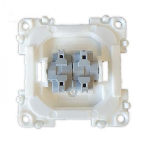

Sul web sono riuscito a trovare le foto di un modello di un interruttore e del pulsante
come puoi vedere sull'interruttore ci sono 4 fori dove normalmente entrano i perni del pulsante o dei pulsanti (secondo il modello)
quindi se é lo stesso interruttore come presumo, come puoi vedere il pulsante viene montato a pressione sull'interruttore.

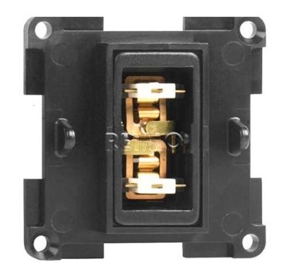

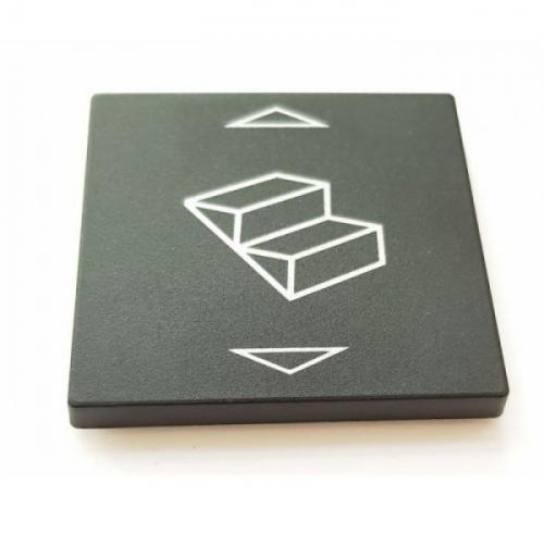

Il tasto è questo in foto della Reimo.
Se guardi hai semplicemente tue attacchi centrali dove è incastrato il "tappo". devi tirare il pulsante e lui si stacca.
Ti consiglio di non farlo al freddo perchè rischi di romperlo.
