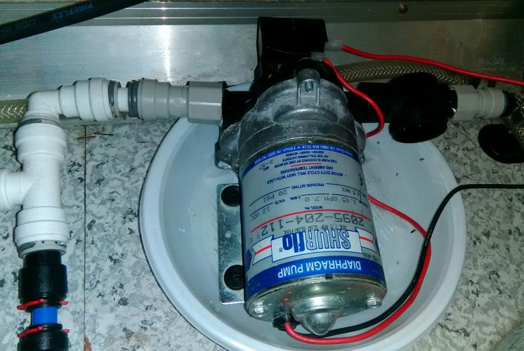

Buongiorno, complice la posizione scomoda non so come smontare la pompa.
Dovrei sganciare l'alimentazione elettrica, l'innesto dell'acqua in ingresso e in uscita. L'obiettivo è la sostituzione dell'intera pompa. Ma fra innesti John Guest e fili elettrici non ho idea su come intervenire. Mi date due dritte?  Carlo

Perchè vuoi sostituire la pompa?
fd3x
fd3x
22/04/2015 1583
Inserito il 08/09/2019 alle: 15:32:54
In risposta al messaggio di Clint del 08/09/2019 alle 15:28:04
Ciao Gianluigi, mi gocciola acqua dalla giuntura fra plastica nera e parte argentata. Il piatto in foto è per raccogliere l'acqua

Inserito il 08/09/2019 alle: 15:36:18
In risposta al messaggio di fd3x del 08/09/2019 alle 15:24:13
Buongiorno, complice la posizione scomoda non so come smontare la pompa. Dovrei sganciare l'alimentazione elettrica, l'innesto dell'acqua in ingresso e in uscita. L'obiettivo è la sostituzione dell'intera pompa. Ma fra innesti John Guest e fili elettrici non ho idea su come intervenire. Mi date due dritte?  Carlo  Carlo
Devi semplicemente svitare i tubi di ingresso e uscita acqua, scollegare i due spinotti (fai una foto prima di staccarlo così saprai la posizione giusta in cui ricollegarli) e svitare le quattro viti che tengono fissata la pompa al serbatoio.

Inserito il 08/09/2019 alle: 16:37:04
In risposta al messaggio di canemorto del 08/09/2019 alle 15:36:18
Grazie canemorto, staccato tutto,  fatto foto...

Inserito il 08/09/2019 alle: 18:03:28
In risposta al messaggio di fd3x del 08/09/2019 alle 16:37:04
O viti lente oppure calcare sulla guarnizione, facci sapere come stà andando

Inserito il 08/09/2019 alle: 18:33:04
In risposta al messaggio di Clint del 08/09/2019 alle 18:03:28
Ma niente... Le viti le ho tolte ed erano avvitate bene... Discorso calcare forse si, ce n'era... visto il prezzo della pompa e i suoi anni di esercizio procedo con l'acquisto.

Inserito il 08/09/2019 alle: 18:47:06
In risposta al messaggio di fd3x del 08/09/2019 alle 18:33:04
Ma smontandola e rimontandola non perde più?

Inserito il 08/09/2019 alle: 19:01:03
Potresti sostituire solo i pompanti. Li vendono in kit. La pompa non va montata sdraiata ma verticalmente con il motore in alto e i pompanti in basso. lo si evince anche da come è attaccata la targhetta sul corpo pompa.

Inserito il 08/09/2019 alle: 19:01:09
Se le gocce vengono dalle giunzioni dei tubi grigi attaccati alla pompa basta verificare lo stato delle guarnizioni ed eventualmente sostituirle perché anche cambiando pompa potrebbero perdere lo stesso. Quella pompa dura una vita poi fai come credi

Inserito il 08/09/2019 alle: 19:36:20
Grazie a tutti per gli interventi.
La pompa potrebbe avere 20 anni.
Allora, la perdita è fra la testata e il corpo della pompa. La pompa è montata sul pavimento e quindi non è in verticale... La testata costa come l'intera pompa, non ti risulta?

Inserito il 08/09/2019 alle: 20:01:42
In risposta al messaggio di fd3x del 08/09/2019 alle 19:36:20
Grazie a tutti per gli interventi. La pompa potrebbe avere 20 anni.  Allora, la perdita è fra la testata e il corpo della pompa. La pompa è montata sul pavimento e quindi non è in verticale... La testata costa come l'intera pompa, non ti risulta?
Io la riparerei....
Ma tra testata e corpo motore vi è la guarnizione che tiene anche i piattelli.ù
Perde in quella zona?

Inserito il 08/09/2019 alle: 20:18:31
In risposta al messaggio di Clint del 08/09/2019 alle 20:01:42
Io la riparerei.... Ma tra testata e corpo motore vi è la guarnizione che tiene anche i piattelli.ù Perde in quella zona?
Si, perde li

Inserito il 08/09/2019 alle: 20:36:52
In risposta al messaggio di fd3x del 08/09/2019 alle 20:18:31
Si, perde li
anche io l'ho cambiata,smontata e pulita ogni tanto attaccava da sola,verificato che le tubazioni fossero a posto,non ci ho pensato due volte visto il costo abbordabile,risolto.

Inserito il 18/09/2019 alle: 21:07:09
In risposta al messaggio di walter2 del 08/09/2019 alle 19:01:03
Potresti sostituire solo i pompanti. Li vendono in kit. La pompa non va montata sdraiata ma verticalmente con il motore in alto e i pompanti in basso. lo si evince anche da come è attaccata la targhetta sul corpo pompa. Ciao
Ho letto le istruzioni della SHURflo. Viene chiaramente scritto che la pompa può essere montata in qualsiasi posizione. Giusto per info corretta

Inserito il 18/09/2019 alle: 21:49:19
confermo che quella pompa è installabile in tutte le posizioni , tuttavia è meglio non installarla in verticale con il motore sottostante al corpo pompante , questo per evitare che una eventuale perdita di acqua entri nel motore , credo che sia riportato anche sul manuale

Inserito il 18/09/2019 alle: 21:55:39
In risposta al messaggio di ecostar del 18/09/2019 alle 21:49:19
confermo che quella pompa è installabile in tutte le posizioni , tuttavia è meglio non installarla in verticale con il motore sottostante al corpo pompante , questo per evitare che una eventuale perdita di acqua entri nel motore , credo che sia riportato anche sul manuale  mario
si Mario, proprio così. Nel caso di installazione verticale la testa della pompa dovrà essere posizionata inferiormente. Con questo accorgimento un'eventuale perdita di acqua non andrà a infilarsi nel motore della pompa perchè posizionato superiormente.

Inserito il 18/09/2019 alle: 22:48:07
perfetto vai tranquillo , se posizionata in orizzontale come la vedo in foto va benissimo e non vedo alcuna controindicazione , probabilmente walter2 si è confuso

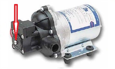

Inserito il 18/09/2019 alle: 23:12:35
Sapete come comportarsi con la vite indicata?
Cioè è già tarata di fabbrica?
