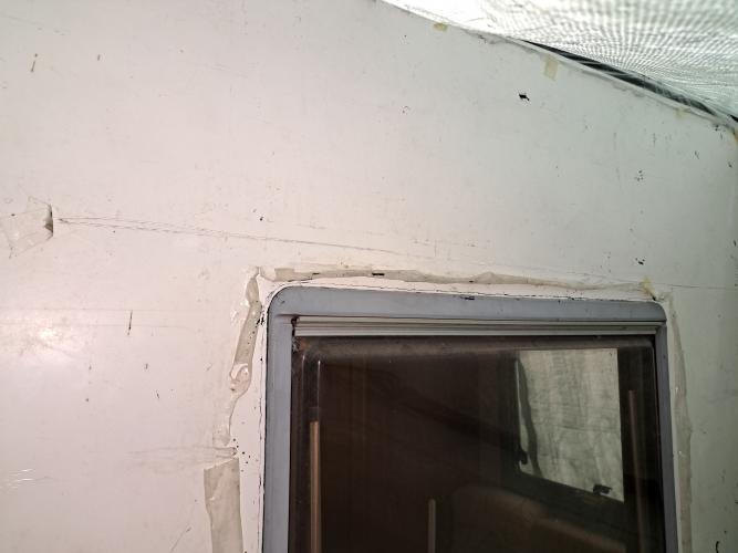

Questa e' la foto del danno di cui mi sono accorto solo da poco:
Come si puo' vedere sulla parte sinistra, si sono incastrati ed hanno fatto retromarcia. E non hanno menzionato la cosa quando mi hanno ridato il camper... ed essendo ancora coperto dalla plastica protettiva tutta sporca e rovinata, non l'ho notato prima. Il solco e' cosi' profondo che in un punto e' quasi arrivato al polistirolo.

Passa dello stucco bicomponente da carrozziere, carteggia, fondo e poi una passata di vernice. Se vuoi fai anche 2 piccoli fori con il trapano alle 2 estremità così eviti che la linea si allunghi ancora.

Personalmente in questo caso avrei cominciato ad incollare per prima la parete esterna in vetroresina, con qualche ulteriore accorgimento tecnico, del tipo di utilizzare regoli di vetroresina e non di legno, come coimbente niente polistirolo ma piuttosto dello styrofoam.
Per la riparazione:come fanno i carrozzieri stucco di vetroresina carteggio e verniciatura, al limite la rifai daccapo.
