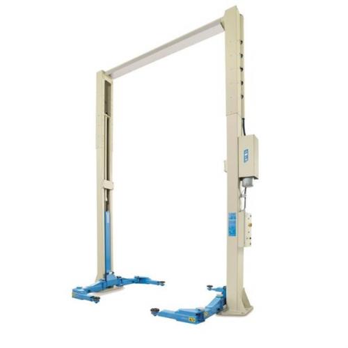

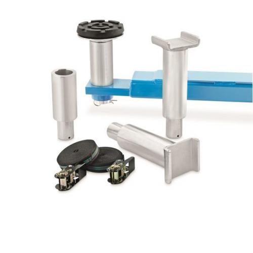

Importante è avere un ponte dimensionato  come questo
8000 kg  alto quasi 6 metri
Fra le colonne largo oltre 3200 mm
e una adeguata serie di prolunghe per arrivare al telaio/supporti senza danneggiare le bandelle

Importante è avere un ponte dimensionato  come questo 8000 kg  alto quasi 6 metri Fra le colonne largo oltre 3200 mm e una adeguata serie di prolunghe per arrivare al telaio/supporti senza danneggiare le bandelle
mi piacerebbe sapere quanti ne vendono di quei ponti,
anzi la prossima volta che vado da loro a caricare glielo chiedo
Sono sempre convinto che se sbagli il baricentro quel ponte viene giú...lo potrá usare anche la Porsche ma il mio camper non ci andrà mai la sopra

mi piacerebbe sapere quanti ne vendono di quei ponti, anzi la prossima volta che vado da loro a caricare glielo chiedo
In questa concessionaria  ci sono "solamente" 29 ponti
con simile sistema,tutti venduti negli ultimi 8 anni :
http://it.tinypic.com/r/2u8fbs1/9
Poi gli altri quasi 100 in tutta la regione .
Alcuni da 35 altri da 40 . 50  e 65 ql.
