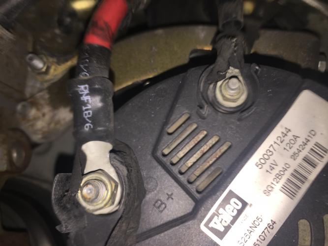

Sto avendo problemi sia di carica di alternatore, che di frigo, angrycon il primo (120A) che carica la BM con tutto spento a 13,6V al minimo e con luci e clima cabina sempre al minimo scarica leggermente con tensione attorno ai 13V me ne sono accorto per caso perché all'ombra (senza contributo pannello) con due batterie (150Ah totali) praticamente cariche e frigo accesso succhiava circa 8/10A dalle BS visto da amperometro con shunt MALE molto MALE!
Ho verificato con elettrauto ed effettivamente non va dobbiamo fissare appuntamento per ulteriore verifica cavo da fare però in officina nel frattempo ho verificato i sostituti però da 150A è il max che supporta.
Mentre al frigo arriva tensione a 11,5V senza parole e che vuoi mantenere... con 230V e gas bene o male non va malaccio.
Per il frigo se risolvo il primo problema e se faccio in tempo faccio passare il cavo da BM con fusibile di 40/50A mi diceva il tecnico che il mio 7655L da 150L ha già il relè inoltre mi faccio da solo pulizia e sostituzione ugello con modifiche suggerite da altri GURU della materia sezionando e migliorando il tiraggio senza ventole.

Per la corrente erogata dal tuo alternatore mi permetto di offrirti un consiglio , vedi spesso facilosamente si opta per il cambio alternatore , ma altrettanto spesso è una spesa che presto si rivelerà inutile
Non serve a nulla avere un motore da 1000 cavalli se non hai una buona trasmissione della potenza
Controlla cavi positivi in partenza dall alternatore e le masse , prima di spendere un solo centesimo ( Paperon de Paperoni ) laugh
Se vai a cercare in archivio io e l amico Topolone abbiamo speso fiumi di parole in proposito

Ho letto ho letto sul cavo crimpato fallato ma il mio è x244 2006, ad ogni modo l'elettrauto mi ha già detto che porterà un suo cavo sul positivo diretto da alternatore a batteria per verificare d'altronde i costi per un valeo 150A rigenerato siamo sui 200 euri crying mica brustolini, farò verificare anche la massa con piantonamento, ci sono anche parti di alternatore che si possono sostituire tipo regolatore di tensione, d'altronde compro direttamente i pezzi di ricambio dal ricambista a lui solo manodopera.
I soldi non li regalano neanche a me.
Grazie del consiglio saluti

Ciao Marco, //Taccagnaggine ...si ...oculatezza si , dipende solo dal punto di osservazione , sicuramente no pollo // Si confermo e condivido in toto anche a me piace studiare e capire. Ho letto ho letto sul cavo crimpato
fallato ma il mio è x244 2006, ad ogni modo l'elettrauto mi ha già detto che porterà un suo cavo sul positivo diretto da alternatore a batteria per verificare d'altronde i costi per un valeo 150A rigenerato siamo sui 200 euri  mica brustolini, farò verificare anche la massa con piantonamento, ci sono anche parti di alternatore che si possono sostituire tipo regolatore di tensione, d'altronde compro direttamente i pezzi di ricambio dal ricambista a lui solo manodopera. I soldi non li regalano neanche a me. Grazie del consiglio saluti
Dall alternatore devono uscire 14,4V  , se ci sono tutti l alternatore va bene e 120A non sono nemmeno pochi con quella meccanica , sicuramente dovrebbe rimanere più corrente che sul mio X250 del 2011 con alternatore da 140A
Un alternatore solitamente è for life

Non lo so io sotto mi sono messo non mi sembrano messi male

Eh si 14,4V  domani passo a verificare sotto l'alternatore sicuramente è indicativo e parto più preparato con la discussione con l'elettrauto, perdere 0,8V su un cavo mi pare troppo e quindi... ottimo suggerimento come al solito.
Poi parto e questo riguarda il tempo a disposizione ma questo è un altro problema.
//Un alternatore solitamente è for life// uhm  Croma fiat prima serie ottima ma già cambiati due crying.

In risposta al messaggio di MisterX1 del 16/07/2017 alle 21:57:41
Mhmhmhmhmhm...controlla quel positivo subito dopo il capocorda e la guaina autorestringente nera , insomma nel primo tratto rosso a vederlo in foto non sembra tanto messo bene
In ogni caso misura proprio li ai capicorda e poi avanti fino alla batteria motore o nodo batteria ( non ricordo com è sul X244 )
