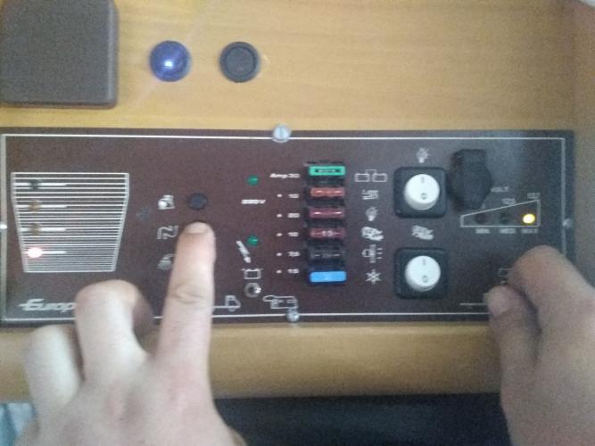

curiosamente, se, mentre premo il pulsante e accendo l imdicatore , agisco anche su un altro indicatorr, come quello batteria motore,senza rilasciare il pulsante grige, allora mi segna il led corretto.

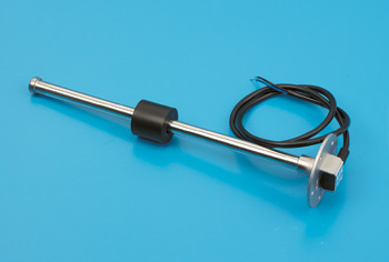

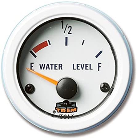

Ciao Hunter nella pagina web suggerita da Wippet vedo il simbolo di Osculati e di Trem, nel mio van ho installato sensori di livello
in acciaio Inox con galleggiante in plastica ( si trovano di varie lunghezze) e strumenti con lancetta della Trem.
L'impianto è semplicissimo basta portare due fili (negativo) dal galleggiante allo strumento ed avere a disposizione un positivo.
Non ho voluto sensori di tipo tradizionale con astine perchè poco precisi ed affidabili.
Ho fiducia in ciò che ho installato perchè i componenti nautici mi danno l'idea di essere costruiti meglio oltre che costare meno.
Ho poi interrotto il positivo così accendo lo strumento solo quando serve.
Il mio van non ha assolutamente la centralina.
Ciao Paolo

Il problema dell'indicatore di livello delle grigie è l'opposto di quello della potabile, cioe' non c'è il problema dell'ossidazione come per le chiare ma la persistenza di conduzione tra le viti anche con serbatoio vuoto. L'ho avuto anch'io stando fisso in campeggio, e ho dovuto staccare il filo dell'ultimo stadio altrimenti era un continuo beep. Poi e' bastato solo muoversi ed è scomparso il problema.
Purtroppo col sistema a conduzione con viti o aste ci sara' sempre questo problema, occorrerebbe un altro sistema, forse a galleggiante tipo serbatoio benzina o l'asta con all'interno ampolle reed e resistenze, con un anello magnetico galleggiante. Però questi ultimi sistemi necessitano probabilmente un accesso esterno al serbatoio non sempre presente in quello delle grigie.
Forse
questo
tipo di galleggiante potrebbe essere messo al posto delle viti, ma è solo un'ipotesi.
Renzo.

E poi volevo sapere perché agendo sull altro indicatore d lla batteria motore (che è sullo stesso circuito delle sonde acqua), funzionano sempre correttamente.
Qualcuno mi può spiegare a livello elettrico che succede quando aziono i 2 indicatori (bm e acque grige)? E perché questo elimina quel residuo di conduzione che accende i led in modo errato e si accende solo quello corretto?
(Non so se mo sono spiegato correttamente...)

Ciao Hunter nella pagina web suggerita da Wippet vedo il simbolo di Osculati e di Trem, nel mio van ho installato sensori di livello  in acciaio Inox con galleggiante in plastica ( si trovano di varie lunghezze) e strumenti
con lancetta della Trem. L'impianto è semplicissimo basta portare due fili (negativo) dal galleggiante allo strumento ed avere a disposizione un positivo. Non ho voluto sensori di tipo tradizionale con astine perchè poco precisi ed affidabili. Ho fiducia in ciò che ho installato perchè i componenti nautici mi danno l'idea di essere costruiti meglio oltre che costare meno. Ho poi interrotto il positivo così accendo lo strumento solo quando serve. Il mio van non ha assolutamente la centralina. Ciao Paolo
Bellissimo quell indicatore analogico, io ho sempre preferito gli analogici pechè basta un colpo d'occhio.
Non vedo l ora di vedere il camper finito, mi sa che stai facendo un vero capolavoro.
Come si dice:  "chi fa per se fa per tre" wink

in realtà per avere l indicazione precisa basta azuonare l indicatore batteria motore in contemporanea.
mi sono accorto che c entra anche la condensa.
in presenza di umidita alta infatti segna pieno, a meno di non fare il trucvhetto dell indicatore bm.
evidentemente a livello.elettrico sucvede qualcosa che risolve l anomalia usando insieme.questi indicatori.1590514338804199296120361412740.jpg
vedete...cosi segna giusto,ovvero serbatoio cucina completamente vuoto.
Se invece non agisco sull indicatore bm, mi segna 1 o 2 palline...dipende da quanto è sporco/umido o si è mosso il camper.
