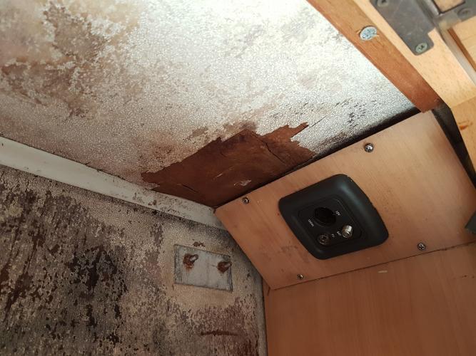

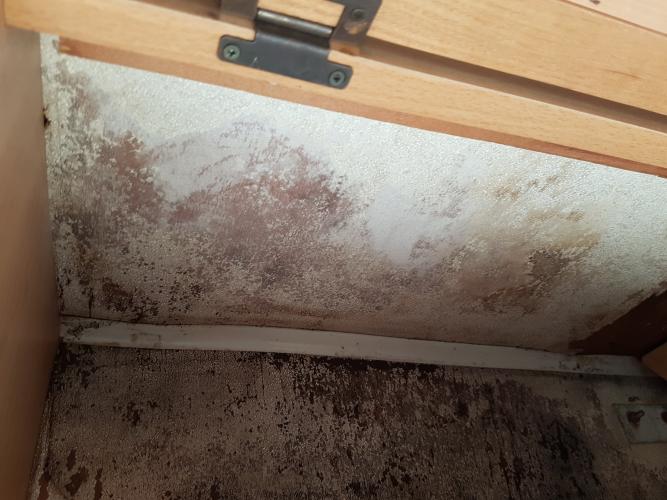

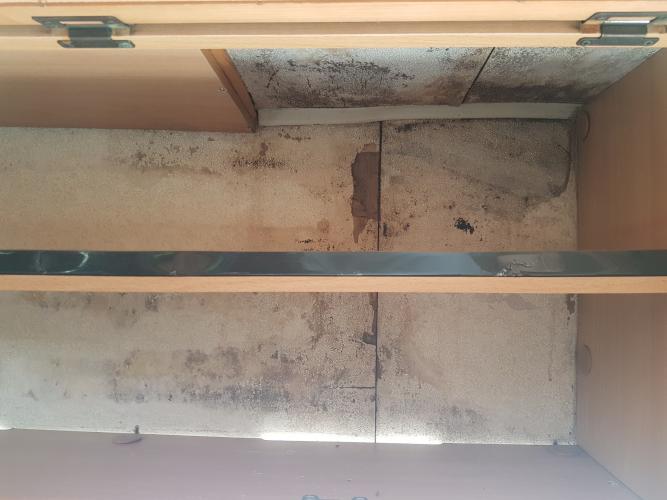

Salve a tutti,
premesso che sono stato davvero un pollo allego le foto della sorpresa che ho trovato quando il camper è diventato mio e ho aperto tutti i pensili che erano chiaramente ADESSO stati vuotati dei vestiti del precedente proprietario e ho sollevato la carta che era stata bene bene stesa nei tre pensili tra la mansarda e il forno/scaldavivande...
Se qualcuno ha dei suggerimenti da darmi...aspetto che piova per vedere che succede...appena staccata la carta le pareti erano umide ma già il giorno dopo erano asciutte.
Ho contattato il precedente proprietario e non mandandolo neanche a quel paese mi ha detto che già 4 anni fa quando lui l' aveva acquistato la situazione era quella...vabbè stendiamo un velo pietoso ma ripeto il pollo sono stato io!
Saluti

Salve a tutti,  premesso che sono stato davvero un pollo allego le foto della sorpresa che ho trovato quando il camper è diventato mio e ho aperto tutti i pensili che erano chiaramente ADESSO stati vuotati dei vestiti
del precedente proprietario e ho sollevato la carta che era stata bene bene stesa nei tre pensili tra la mansarda e il forno/scaldavivande... Se qualcuno ha dei suggerimenti da darmi...aspetto che piova per vedere che succede...appena staccata la carta le pareti erano umide ma già il giorno dopo erano asciutte. Ho contattato il precedente proprietario e non mandandolo neanche a quel paese mi ha detto che già 4 anni fa quando lui l' aveva acquistato la situazione era quella...vabbè stendiamo un velo pietoso ma ripeto il pollo sono stato io!  Saluti Vitello
Che fregatura... e che razza di ....  il precedente proprietario! Purtroppo quando si tratta di pareti infiltrate l'unico consiglio che so darti è di rivolgerti a uno del mestiere, ci sono sul forum dei veri maestri del fai da te spero ti diano qualche dritta.
Una infiltrazione grande che avanza gia da molto tempo,mi dispiace ma il lavoro da fare per il ripristino non é proprio semplice, mi auguro dhe tu abbia la manualitá per ripararlo da solo altrimenti parte qualche migliaio di euro. Mi dispiace. Qui sul forum troverai molti post su come fare per la riparazione e se mano a mano metti foto ti arriveranno i migliori consigli su come fare. L acqua sembra che entri dalla giunzione parete tetto, quindi dovrai anche togliere il profilo esterno e risigillare tutto a dovere, se sigilli solo il profilo senza smontarlo é un lavoro che durerá poco.

che dire, io non avrei coraggio a vendere un mezzo in queste condizioni...
comunque se non ti sei tutelato per i vizi occulti, e in tal caso un'azione legale potrebbe anche valer la pena,  l'unica cosa da fare è affidarti ad un esperto e/o rimboccarti le maniche.
Io non aspetterei un minuto.
Prima di tutto va messo il mezzo al riparo (non sotto un telo, ma sotto una tettoia arieggiata)
poi dalle foto che posti l'umidità ha camminato ben oltre il confine dei pensili, per cui va valutata l'effettiva estensione dell'infiltrazione.
Si tratta comunque di un lavoro lungo e va fatto con assoluta cognizione di causa. Se sei alle prime armi fatti consigliare un centro affidabile o trova qualche vero esperto "privato". Qui sul forum i consigli non mancano e nemmeno gli esperti. Prova a cercare "infiltrazione"...
Vittorio

Mi permetto di dissentire dai pareri dati. Purtroppo NON E' UN VIZIO OCCULTO. Anche se coperto da carta ed indumenti, il danno ERA PERFETTAMENTE VISIBILE, quindi intraprendere un'azione legale equivarrebbe solo a sprecare altri soldi. Purtroppo credo che sia questa la realtà.
Il camper, se acquistato con la formula "visto e piaciuto", è stato preso con la consapevolezza dello stato di fatto in cui si trova.
Si potrebbe tentare, ma non ci sono prove tangibili del fatto, di dire che il venditore ha nascosto  il guasto con indumenti e carta, ma penso sia una causa persa in partenza, anche perchè alla consegna gli indumenti non c'erano più ed era possibile controllare con più precisione lo stato del mezzo.
Da quanto vedo il problema è abbastanza esteso, ed aggravato dal fatto che il venditore ha dichiarato che la situazione è quella da anni.
Penso che solo una buona officina possa rimediare. Il "fai da te", in un caso del genere richiede molta manualità ed esperienza. Va poi controllato se la parete esterna (non so se in alluminio o VTR) ha sofferto per l'infiltrazione. Se la parete è in alluminio potrebbe essersi innescato il "cancro", ed allora va cambiato anche il relativo foglio.
Io tenterei, con le buone ma anche con molta fermezza, di recuperare qualcosa dal venditore minacciando un'azione legale e magari, in caso di resistenza, facendogli scrivere da un amico avvocato. Non più di questo però, perchè il resto equivale a gettare soldi. Magari, sotto la minaccia di una causa che comunque ha dei costi ed un esito mai certo, si riesce a recuperare un paio di migliaia di euro.

Certo, un'infiltrazione del genere non può non emanare odore di muffa o di funghi.
Dalla conformazione, il mezzo mi sembra un CI degli anni 90. Penso non sia costato molto, per fortuna.

Se il proprietario, come ha ammesso, era a conoscenza del problema e non ti ha informato, io ci vedo dolo e truffa.
se hai pagato il camper una somma allineata con il valore di mercato secondo me hai il diritto di richiedere un rimborso parziale , se non l'annullamento della vendita. Se lo hai pagato molto meno del valore di mercato, allora e' un altro discorso.
Purtroppo i CI anni 90 e inizio 2000 sono stati tutti infiltrati, chi prima e chi dopo e piu' o meno gravemente. Cosi come tutti i fascia economica di quel periodo, a causa delle mediocri tecniche costruttive e l'assemblaggio veramente tirato via, anche se erano comunque mezzi con ottima pianta e meccanicamente affidabili.
Ma perche' non portarlo in un centro a fare un controllo infiltrazioni prima dell'acquisto? con 50 euro ne risparmiavi migliaia. Forse bastava dire al vecchio proprietario che prima del passaggio volevi farlo controllare e avrebbe scoperto le carte.

Il primo problema è sapere il valore reale del camper e la cifra spesa, su questa eventuale differenza, si potrebbe vedere cosa fare per contestare qualcosa al venditore.
Intendiamoci, il venditore non ha agito onestamente ma nemmeno il compratore ha usato quel minimo di accortezza necessario, per questo è difficile dimostrare il vizio occulto, che anche secondo me non c' è....ma poi si deve eventualmente informarsi, su queste cose a volte la legge protegge oltre ogni limite il compratore.
Per rimettere a posto il danno, vanno considerati dei fattori che non sappiamo come:
1) quanto è esteso realmente il danno, solo umidità o strutturalmente compromesso (travetti marci)
2) i valori del camper (reale e speso)
3) se fatto in fai da te o da professionista
In base a queste cose, si può decidere se fare un lavoro minimale: cioè farlo asciugare per bene e risigillare per impedire che continui l' infiltrazione, poi mettere una nuova carta da parati interna.
Oppure fare un lavoro completo, dai costi certamente elevati, che se dovesse incidere percentualmente troppo sul valore del camper, sarebbe sconsigliato.
