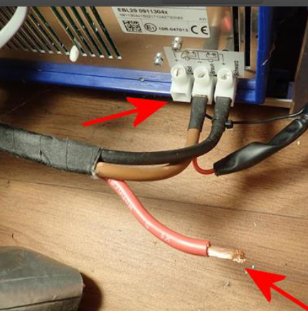

Inserito il 03/08/2020 alle: 21:20:48
In risposta al messaggio di greenpeace del 03/08/2020 alle 15:33:54
l'unico mio intervento l'aver tolto dal morsetto(starter) della centralina, il cavo rosso di arrivo e averlo inserito nel battery to battery( in ) per poi dallo stesso dal morsetto ( out ) di uscita con un cavo delle stesse
dimensioni l'ho rinserito nel morsetto starter. Tra EBL101 e DT201 nessun intervento Venerdi sera dopo mille passi e ripassi, stufo ho mollato tutto, sabato alle 6,30 rimontavo Quindi è stata tutta la notte senza batteria di servizio collegata
Dalla foto si vede che hai staccato il collegamento della batteria motore, quella dei servizi però era sempre collegata...
Saluti.
