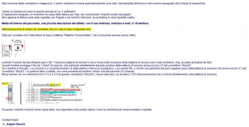

Questa la mail arrivata da Schaudt e che ha RISOLTO il problemalaughla metto al servizio degli utenti del Col.
Non si sa mai
Praticamente durante la sostituzione della batteria mi si è staccato il cavo "sensore batteria di servizio" nascondendosi tra altri cavi , per cui in tutte le operazioni successive ( tantissime )  per cercare di risolvere, vedevo un cavetto che spariva tra altri cavi e non conoscendo lo schema non mi ponevo nessuna domanda
Un tecnico Hymer lo avrebbe scoperto in 10 min....ma sono occupatissimi e poi non ho acquistato da lorosad
Viva le vacanze e ancora un grande grazie a tutti.
Filippo
