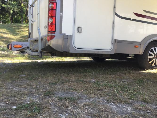

Camper Adria 670sc ... 7,4 metri , portafoto Edicar omologato Adria per questo modello, riportato a libretto insieme alle sospensioni ad aria. Ho toccato leggermente solo 2 volte in 8 anni , all'attacco di rampe ripide in curva, basta andare piano e non succede nulla. Le sospensioni ad aria le tengo a 1,6 senza moto e 2,0 con la moto. Il carico del portamoto e' declassato a 120kg rispetto ai 150 permessi su camper più corti. Uso una Yamaha che ne pesa 115.
chiaramente, se dovessi prendere un traghetto , sicuramente gonfierei le sospensioni a 3,5 bar per essere tranquillo. Il peso del camper con moto a bordo , gasolio, 1/4 di acqua io e mia moglie compreso attrezzature supera appena i 3600 kg. Ottimo direi.
curva, basta andare piano e non succede nulla. Le sospensioni ad aria le tengo a 1,6 senza moto e 2,0 con la moto. Il carico del portamoto e' declassato a 120kg rispetto ai 150 permessi su camper più corti. Uso una Yamaha che ne pesa 115. chiaramente, se dovessi prendere un traghetto , sicuramente gonfierei le sospensioni a 3,5 bar per essere tranquillo. Il peso del camper con moto a bordo , gasolio, 1/4 di acqua io e mia moglie compreso attrezzature supera appena i 3600 kg. Ottimo direi.
No, non è ottimo, è illegalewink
